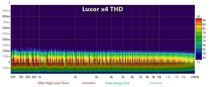

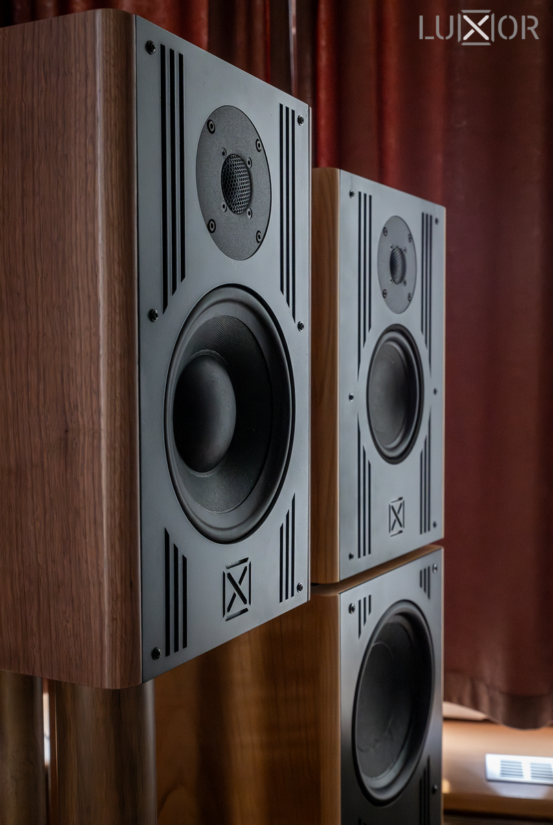

Luxor x4:
A pár napja bemutatott x2-höz képest jóval bonyolultabb szerkezet, a hangolása is sokkal több időbe telik és nem csak azért, mert 3 utas. Igazi nehézbombázó nagyobb méretű terekbe az energikus, mégis végletesen tiszta hangzás kedvelőinek. Gyakorlatilag ez volt a Luxor X hangsugárzók alapötlete, eredetileg magamnak terveztem, de végül termék lett belőle. Beletettünk mindent, amit a hangsugárzó építésről tudunk.
Frekvencia tartomány:
22 - 21.000 Hz (+/-6dB)
26 - 16.000 Hz (+/-3dB)
28 - 15.000 Hz (+/-1,5dB)
Teljes harmonikus torzítás (THD): 0,11 % (1 kHz)
Beépített teljesítmény: 250 + 250 + 100 W
Keresztváltási frekvencia: 250 / 2.25 kHz
x4 SPL.jpg (54.86 KiB) Megtekintve 4331 alkalommal
x4 Phase.jpg (49.16 KiB) Megtekintve 4331 alkalommal
x4 THD.jpg (39.9 KiB) Megtekintve 4518 alkalommal
x4 Bass average.jpg (51.34 KiB) Megtekintve 4518 alkalommal
x4 Spectrogram.jpg (43.71 KiB) Megtekintve 4518 alkalommal
x4 Waterfall.jpg (84.28 KiB) Megtekintve 4518 alkalommal

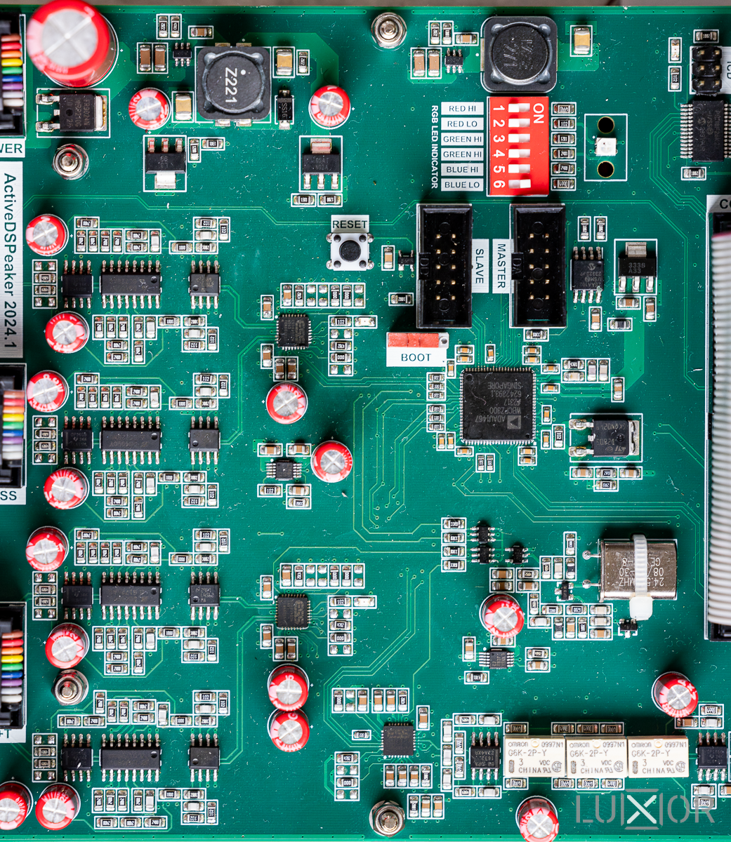

Ami eddig sokpecsétes titok volt...
Immáron hangdobozaink hátlapja és belseje is publikussá vált, az elektronika is perceken belül letisztul és elnyeri végső kinézetét. Kis helyen kell elférnie sok egységnek, ezért erősen zsúfolt a hangulat, de a méret itt most félrevezető lehet, mert bitang erő és nagy tudás lakozik ebben a szerkezetben.
A héten még sok információ érkezik, a hangsugárzók részletes technikai dokumentációja és a hivatalos szaklaborban végzett mérések jegyzőkönyve is elkészül a napokban.

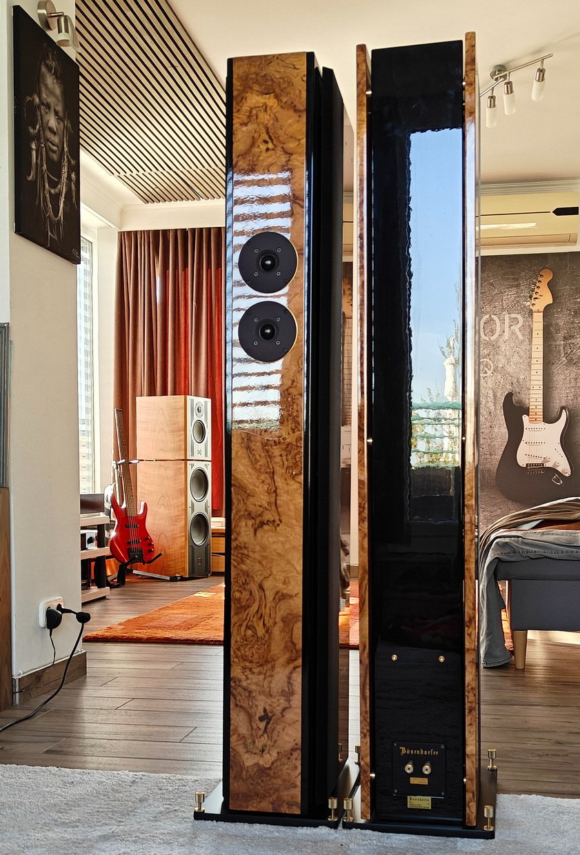

Egy újabb érdekes konstrukciójú legenda került hozzám karbantartásra: Bösendorfer VC7
Új ára 10.000 USD körül volt. Ma is szépen működik, csak némi törődésen és takarításon esett át.

Szeretném megosztani egy friss élményemet, ami egy Fapaci által készített hangsugárzóhoz kapcsolódik.
Előbb csak látókörömbe került, majd hazahoztam kipróbálni, végül úgy döntöttem, meg is veszek egy aktív hangsugárzó párost, amit Fapaci készített korábban Suminak. Magari Zoltán (MZ/X) elektronikája hajtja a Scan-Speak Revelator hangszórókat. Lejátszóként illetve előfokként Eversolo DMP-A8-at kötöttem be, aminek a hírével (tesztjével) először a Luxor Audio blogjában találkoztam, majd láttam, hogy több elismerő teszt is van róla.
A hang, amit kaptam: színezetlen, energikus-dinamikus, az eddiginél is több részlet, a tere is jó, szóval minden a helyén. Ha kell, elandalít, ha azt szeretném, akkor meg kiráz a gatyámból is.
És mindez még használt piaci árhoz képest is jó ár-érték arányban.
Szóval igazából nem nekem készítetted, de akkor is köszönöm Laci! :smile53:

Luxor Audio írta:
2024.07.14., vas. 17:26
LuXor x2 és x4 hangdobozok első példányai dió és amerikai cseresznye furnérozással. Lassan a bemutató helyszínnel is elkészülünk, a képek már ott készültek.
Azta mindenit.
Nagyon mívesnek néznek ki.
Gratulálok.
