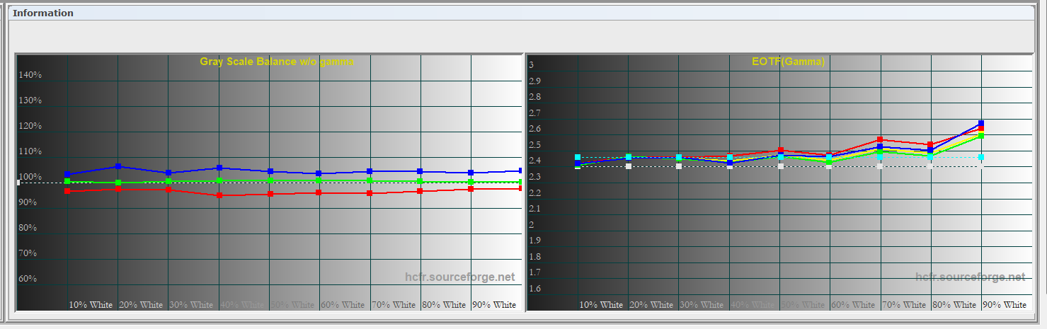

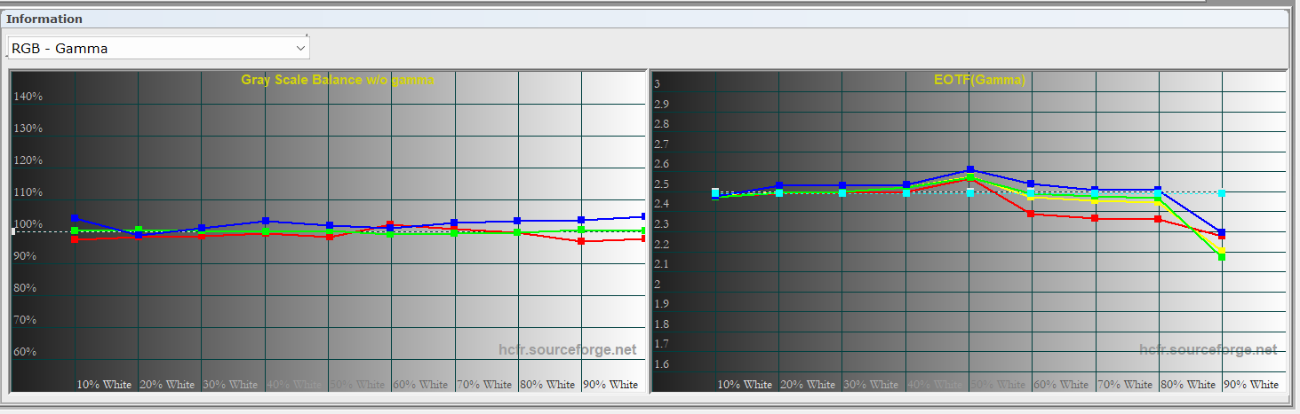

Nem kell belekötni, mert nem volt egyszerű ezzel a sok bizbaszt bekapcsolva kalibrálni! :)
Természetesen a színeket is át kellett nézni és a HDR az nagy szop. de sikerült arra is rájönni, hogy lesz jó a vége!
SDR.
Kicsit hidegebre kalibrálva, de mindent kikapcsolva:
Az előbbi bekapcsolt din. lézerrel full vezérlésben:
Din. lézer full bekapcsolva és kalibrálva:
