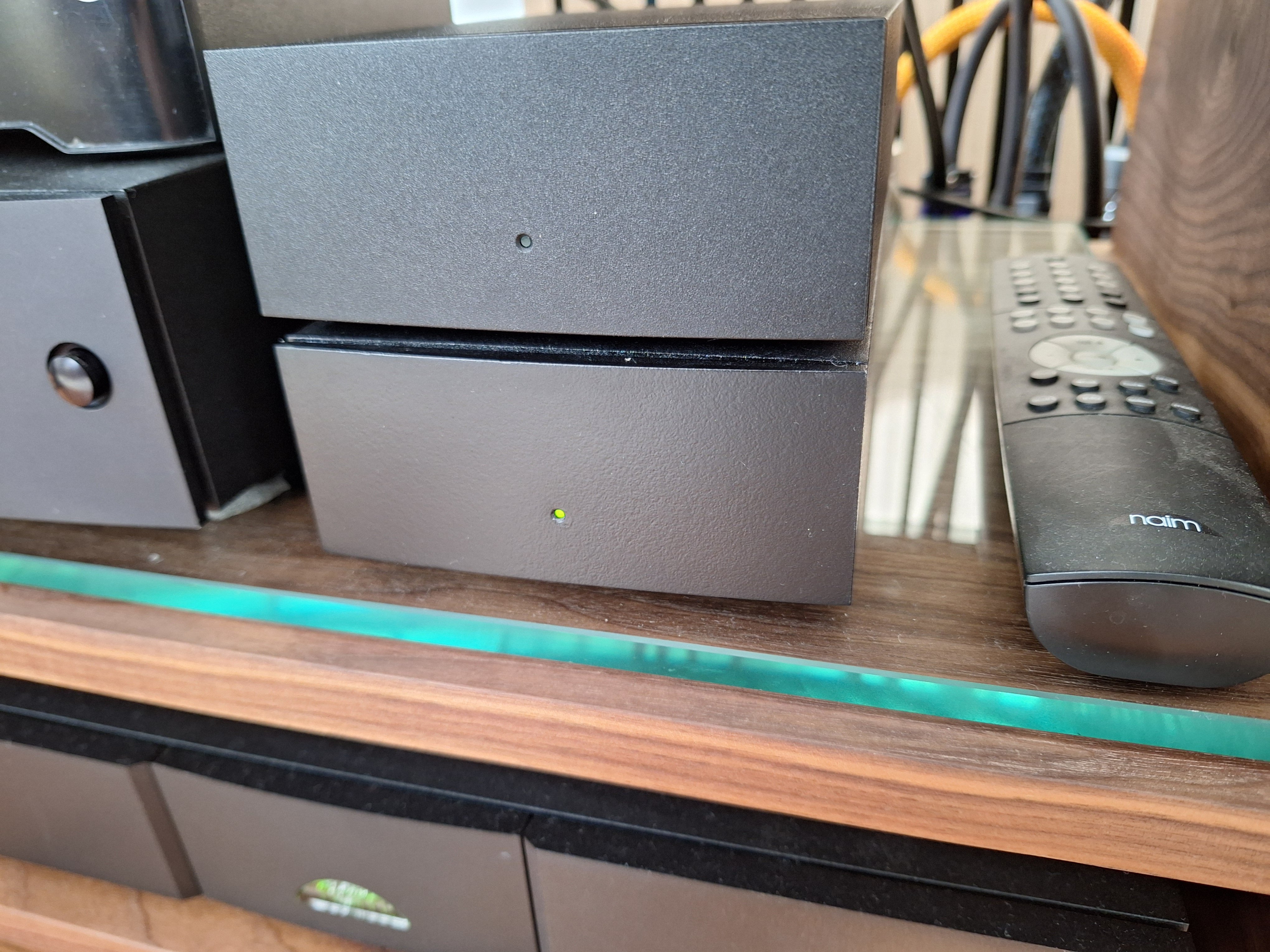

Taarzan írta:
2024.12.17., kedd 15:14
Voyager írta:
2024.12.17., kedd 12:50
Semmilyen esetben nem szerencsés egymásra tenni készülékeket, de ha nincs más megoldás, akkor a lágyvas lemez a legjobb.
Akkor inkább sárgaréz, mint vörös? és az alu?
A nagyfrekvenciás zavar ellen alumínium vagy rézlemez használható.
Mágneses zavarok (alacsony frekvenciás), mint a 50-60 Hz-es hálózati búgás, sokkal nehezebben árnyékolhatók. Ilyen esetekben ferromágneses anyagok (pl. lágyvas, permalloy [ilyenek a kompakt kazetták lemezei], mu-metal) hatékonyabbak.

Taarzan írta:
2024.12.17., kedd 12:25
Talán ide nem off... Nem akartam új topikot nyitni az egyszem kérdésemenek.
A rendszerem kialakítása olyan (sajnos), hogy Naim StageLine-t (phono előerősítő) kénytelen vagyok a NAPSC-re (külső táp) tenni...
Figyelmes lettem rá, hogy némi buzz-t összeszed, azonban, ha lemelem róla olyan 5-6 cm-re jelentősen csökken a zúgás. Mit lehet, lehet- e valamit kezdeni vele?
Valami Faraday "féle" megoldásra gondoltam... Egy (fém)lemezt pl. elég közé tenni? Ha igen milyen anyag legyen? (Vörösréz, sárgaréz, alumínium, más?) Milyen vastag? Le kell-e földelnem pluszban (eph-ra).
Ilyen gondolatok fogalmazódtak meg bennem. Vélemények?
A megoldást leírtad. 5-6cm felemelés pl fakockákkal. Ha ez nem elég, akkor tápegységre 1mm vastag rézlemez ami kevéssel túlnyúlik. Azonban ha a tápegység trafója szór kifele, akkor inkább azt kellene egy fazékkal lezárni. Itt is lehet réz, de 100Hz alatt jobb a vaslemez. Mumetál is lehetne, de azt nehéz beszerezni. Az említett fémes árnyékolóknál opció a földelés is.

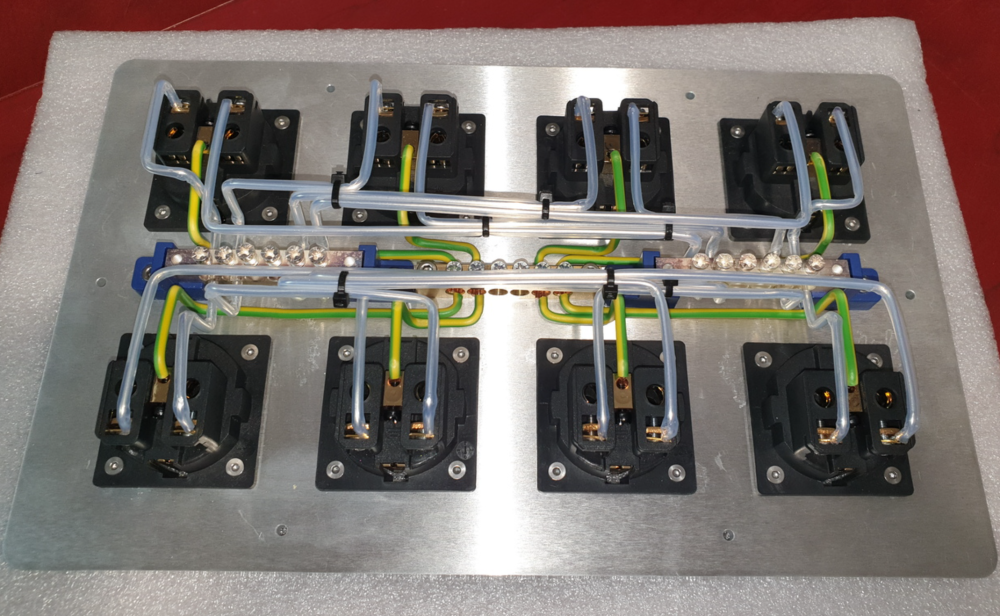

Voyager írta:
2024.12.16., hétf. 20:16
Nézd meg figyelmesebben.
A telefon kijelzője éppen elég kicsi ahhoz, hogy ne lásson az ember.
Remélem sikerül felfedezni a három különálló hidat és érthető a star wired power strip lényege?
Ja, kibogarásztam, ezért sietve szerkesztettem is - itt van kettővel lejjebb - ezek szerint nem elég gyorsan... :smile53:
Voyager
Hozzászólások: 4916
Értékelés: 2103
Re: Audiophile ösvény vs tápszűrő kondicionáló
Hozzászólás Szerző: Voyager »
Rock60 írta:
2024.12.16., hétf. 20:13
Voyager írta:
2024.12.16., hétf. 18:36
Csillagpontosan. (valahogy így és mehet is fel a falba, vagy dobozba)
Ööööö.... Ez a Kandi Kamera ?
Hova van bekötve a föld ?
Már azon kívük, hogy az egymással szemben lévő aljzatok össze vannak kötve a zöldsárgával...
Szép... :tutiok:

Voyager
Hozzászólások: 4916
Értékelés: 2103
Rock60 írta:
2024.12.16., hétf. 17:37
cables írta:
2024.12.16., hétf. 13:35
Nyilván a 10 aljzat bekötésétől függ. Ott a falnál vannak közösítve, ami a valószínűbb, akkor az olyan, mint egy falba épített elosztó. Ha viszont külön kábellel vannak bekötve, akkor el vannak választva a készülékeid.
Ha csak nem 10 külön ösvény menne a táblától. :D
