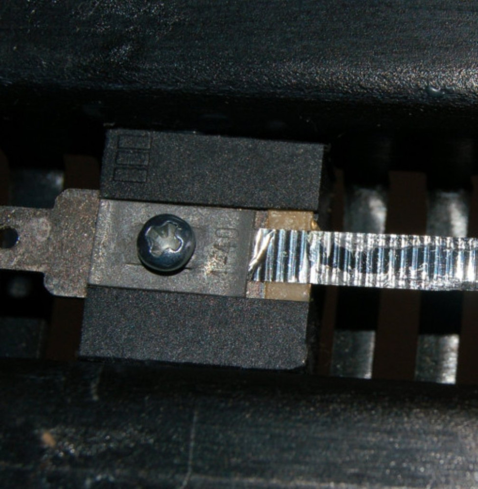

..... az 1-ik oldal magasugárzja "sántit" egy kicsit...ezt majd P.Ottó kezelésbe veszi ;) ...nem érti mert panaszkodnak az emberek hogy nincs mélytartománya :D ...
Az Ottó semmit nem fog tudni kezdeni a ribbon magassugárzóval. Semmi köze a felépítésének az elektrosztatikus hangszórókhoz. Meg úgy az egész Magneplanarnak sincs sok köze hozzájuk.
A ribbon magassugárzót csakis gyári ribbonnal és gyári ragasztóval lehet javítani. hajlamosak elégni, ha rendesen meg vannak hajtva. A harmonikára hajtogatott, rendkívül vékony és sérülékeny alumínium ribbon csere nem kis mutatvány és csakis az előírás szerint lehet elvégezni.
Nos,csak jelzem,Ottó nem tudott mit kezdeni a ribbon javitásával,@ELEXnek igaza volt :smile53: ...a megoldás az lett,hogy a haverom rendelt új, gyári ribbont,a SWE forgalmazónál,azok minden további "akadékoskodás" nélkül leküldték és a hozzá tartozó gyári ragasztót is...Ottó megcsinálta,az eredeti anyag segitségével :smile32: :kiss: ...küldött mérési erdményeket is,a 2 hangszoró frekimenete tökéletesen egyezik,semmi eltérés sincs,a javitott,és a másik hangszoró között,haverom most járatja a cuccost :cheers1:

Béna vékony réz kábel krimpelt sarus pléh csatikkal (ez nem látszik a képen) szintén hasonló fogadó oldal teljesen rossz anyaghasználattal mágnesezhető csavarral, túlontúl érzékeny DIY (USA) harmonikára hajtogatott alumínium csíkokkal, mint ribbon.
Mégis a képen a világ egyik legjobb magassugárzója látható :D
Mélytartománya meg meghajtás kérdése. Ha rendesen meg van hajtva, van neki, csak előbb utóbb az is leég. Főleg, ha moziznak vele. Ismeretségi körömben egy 20.1 mélysugárzóját Mark Levinson 432-es végfok hajtja, a többit egy VTL S400-as. Pass aktív váltó van előttük. Mozinál van két Descent szub és Magneplanar center (na, azt nem lehet meghajtani, annyira érzéketlen, annak is leégett már többször a magasa, csak azt az ívelt ribbon miatt nem lehet javítani, csak cserélni. Nem tudja tartani a hangot a frontokkal és hátterekkel (szintén Magneplanar).
Sikerült már örök vadászmezőkre küldeni a ribbont. Többször.
Ezért érem be a kváziribbon (QR) magassal, még akkor is ha ez nem olyan jó mint az igazi ribbon. Ennek az ódiumát felesleges felvállalni. Még egy nagyobb huzat is tönkre tudja tenni...

Rock60 írta:
2024.12.13., pén. 12:29
Arra számítottam, hogy a Quadot és a Meggit nem hallotta még senki face to face egymás mellett, de hogy az 1.6 vs 1.7 vs 1.7i - ről nincsen senkinek tapasztalata, mondanivalója, azt nem hittem volna.
itt van egy leaárazott 1.7i...nincs a világ végén,el kell menni és meghallgatni
https://sigma-audiokoncept.hr/proizvod/magnepan-1-7i/
vagy :
https://soundmania.hu/markaink/...de nem hiszem hogy lenne neki készleten ;)
:smile49:
Technics SL1300G,Shelter 901/III,Shure VST III,Shure M97HE,Shure M97ED,Shure M95ED,Shure 44-7,Shure M75ED Type 2,MoFi Mastertracker,Musical Fidelity M6Si,ProJect Tube Box DS3,Tannoy D700S2...digitális:Marantz CD17KIS,Tidal/Teac UD-503
