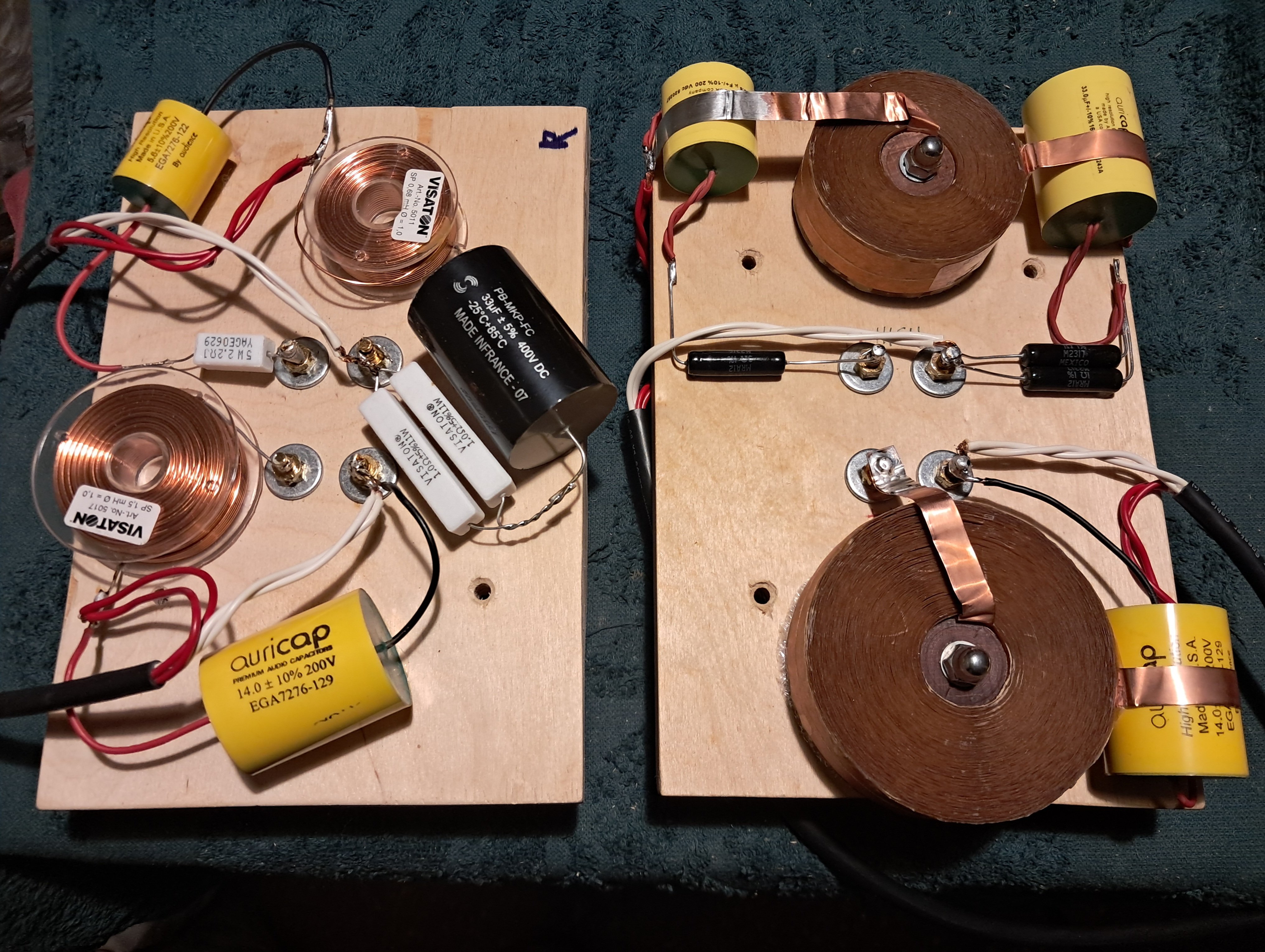

Befejezve a nagy mű, nagyjából egyformára sikeredett a két váltó, azzal viszont meg kellett küzdeni, hogy a Jantzen WAX tekercsek kivezetési poziciója teljesen véletlenszerű helyen van :smile29: Gondolom ahol tekercselés közben megvolt a pontos induktivitás érték, ott mindjárt el is készítették a rézszalagos kivezetést. :smile53:
Most már mehet az ezüsttekercses AN hangszórók elé, bejáratás ON.
TJ.
A csavaros rögzítés miatt néhány századot, esetleg tizedet is elmászhat a tekercsek értéke. De lehet, hogy ennek nincs nagy jelentősége. A kivezetésüket miért tekerted rá a kondikra? Illetve nincsen túl közel egymáshoz a két induktivitás? Ezt így fotón nehéz felmérni.
A rétegelt falap az AN E dobozának a belső, hátsó falára lesz csavarozva, mivel a 4 db hangszórócsatlakozó ezen a lapon van. Az eredeti kit alkatrészek is a falapon voltak elhelyezve, nincsenek itt ezért nagy átrendezésre lehetőségek.
Mivel a WAX tekercsek lényegesen nagyobbak és nehezebbek, ezeket csak csavaros rögzítéssel lehet feltenni, és elfordulás ellen pedig szilikonragasztóval biztosítani. A tekercsek rézszalagjai praktikus okokból vannak oldalra kivezetve, mert így lehetett csavaros rőgzítéssel mechanikusan jól megfogni őket. Valamint így az elmenő kábeleket ezekhez a fix pontokhoz lehetett forrasztani, vagy később majd könnyen kicserélni másikra.
Eleve csak mechanikailag jó stabil szerelést szabad alkalmazni a hangdoboz belsejében, mert a lengedező, a levegőben összegányolt dolgok nem igazán adhatnak a végén jó hangzást.
TJ.

Amit még a hangszórók beillesztésével kapcsolatban AN E szagértők megjegyeztek, nagyon vigyázni kell a bluetac rögzítésével és a csavarok meghúzásával...nálam a fekete UHU patafix vált be, mert nem olyan puha mint a világos társa...
Állítólag markáns hangkép változást okoz a nem megfelelő rögzítés....de nem vagyok szagértő...
Zizi8003, ne szedd ki a hangszórókat (jól teszed) mert csinálhatod a bluetac "beragasztást" újra...

1. Szerintem kell oda az az ellenallas meg az alap magashoz is, az ezusthoz pedig 3R legalabb. Persze hoz a konyhara az ellenallas elhagyasa, tobb lesz a reszlet, tobb a magas, de kicsit felboritja a magas-kozep aranyait. Fulre es merve is.
2. Auricap kondik szerintem nagyon jok. Ide is. 3-4 utas doboznal csak a magasra lehet nem idealis, de itt 2 utas doboznal mindkettore fasza nagyon. A harombol ketto eddig is az volt benne.
Udv
TJ.

Elkészült a bal oldali Audio Note E kit crossover általam modifikált verziója, mellé tettem egy fotózásra a korábban barkácsolt jobb oldali kit panelt :smile29:
TJ.

Feltenném az Audio Note E kit hangfalhoz tervezett modifikált DIY crossover elrendezési fotóját, célom a cég által kihozott váltó hangzásminőségét meghaladni :smile29:
TJ.

Feltennék egy AN E kit megbuherált vátójáról fotót, a kitűzőtt feladat csak a szokásos - legyen jobb mint eddig volt. :smile53:
TJ.

Üdvözletem!
AN E/D váltóban kicseréltem a bipoláris elko kondikat polipropilén (Jantzen superior Z cap és Miflex) kondikra.
Gyuri bá is ezt tanácsolta, a magasak 0,2 uF-al a mélyek több mint 1 UF-al másztak el.
Ugyanakkor olvatam azt is, hogy bipolár elkot nem biztos, hogy jó döntés polipropilánre cserélni (különösen AN hangfalak esetén) mert beleszólhat a hangképbe.
Ezen kívül AN D alap belső vezetékelés volt benne, aminek melegerét Kondo KSP rézre cseréltem....esetleg ez is vétek?
Bár külföldi nagy fanatikusok sem ódzkodnak a belső kábelezés cseréjétől.
Ha a visszajelzések alapján bipoláris elkok kellenek, akkor Sonopartnál Jantzen és Mundorf elkokra visszacserélem a kondikat (eredetieket nem tenném vissza az értékek elmászása miatt)
Köszönöm a válaszokat!
