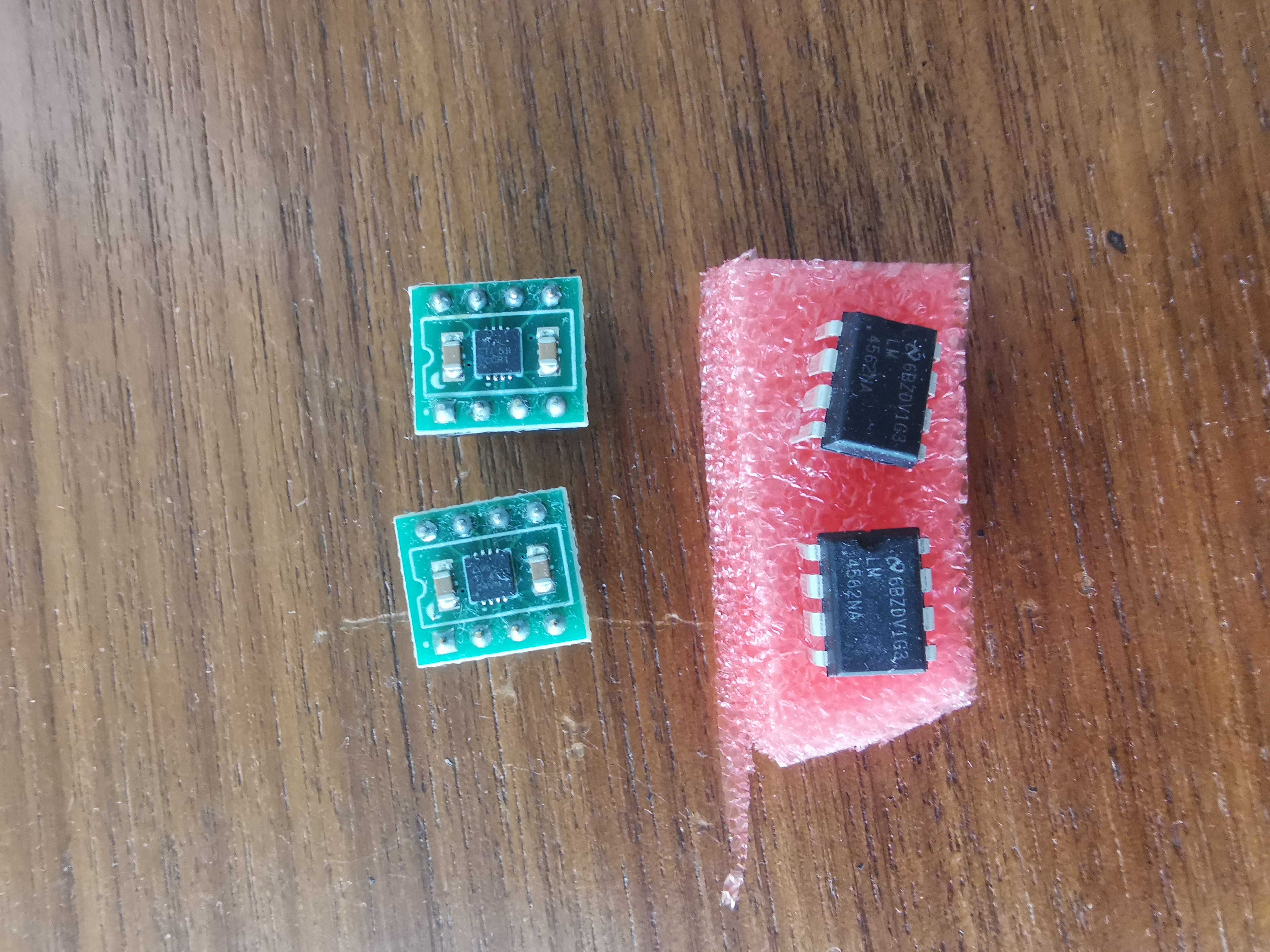

Helyzetjelentés.
Köszi minden segítönek, először is.
Aiyima A70 most egyszerű rendszeren is még kellemesebben muzsikál.
Miket követtem el? Hangútban lévő 12 db poláris elkó (igen, a SilmiG feliratú) bipoláris, nagyobb értékű és feszültségűre cserélése.
Az ne5532 helyére a soic boardon opa1656 került. X7r 100 nF kondik direktben az ic táplábra
A gyári 2 db 2200 uF kapott még 1-1 db 1000 uF/63V LEsr 105c kondit parallel. Kimeneti 0.75 mm2 vezetékecskék 2.5 mm2-re cserélve. Tpa3255-ön rendes hűtőpaszta a hűtőtönkkel jobb kontakt miatt. 48V/5A GaN tápegység 1 méteres kimeneti vezetéke 25 cm-re redukálva.
Tiszta, kellemes, teljesen zajtalan, finoman szóló, de dinamikus ha kell - megérte a kis ráfordított időt meg azt a pár ezret. Kellemes csalódás.

turho írta:
2024.07.30., kedd 14:05
Shany, azokból van kedvenc?
Cd-roncsból pl. lehetne bontani, bár én sok éve elajándékoztam mindent akkori feltörekvő, lelkes kezdő pákász fiataloknak. Volt rózsaszín kerámiatokos 5532 is pedig, asszem...
De azt gondolom, az A70 kapni fog 1 pár 1656-ot, meg néhány jobb csatolókondit.
Én a jelenleg is Texas Instruments gyártásút NE5532A-t használnám az 5532-k közül ( pl.: https://hu.mouser.com/ProductDetail/Tex ... Y84w%3D%3D )
A régi Signetics féle hozza azokat a tipikus hangbéli hibákat, amelyeket a félvezetős erősítőknek szokás felróni. Egy ideje ezeket a hibákat már teljesen kiküszöbölték.
A TI féle viszont egészen kifinomult hangú készülékekben helytáll/avagy nagyon is tudatos választás. Pl. a az Aune S17pro - az árától függetlenül - ilyen: https://soundnews.net/reviews/amplifier ... e-the-one/
Nálam az OPA1656 mono verziója - amellett, hogy az egyik kedvenc - kissé meleg tónusú, felül picit visszafogottabb volt, "audiofil" hang, de ez összefügg az áramköri környezettel, akár a közvetlen hidegítő kondenzátorok típusával is, stb.
Jelenleg talán az ADA4627 típus tetszik ( csak mono van belőle ). Ez egy nyitott, ultra tiszta hangú megszólalást ad, a sterilitás leghalványabb nyoma nélkül.

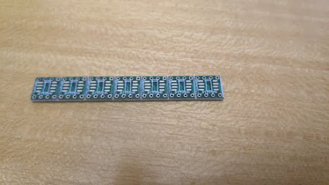

turho írta:
2024.07.24., szer. 19:35
Köszi, kíváncsivá tettél, elgondolkodom a hestore-sen. Mondjuk néztem az so8 dip átalakító panelkájukat. Azt nem tudom, hogy lesz annak lába, főleg foglalatba illeszkedő lábai :) (biztos láma vagyok, de nem tiszta....)
https://www.hestore.hu/prod_10037910.html
Küldjek ? Hány db kell ?
Tóth Gábor DAC + TPA3255 szimmetrikus hidalt üzemmódban + Focal Onyx hangdoboz
hodyka
Hozzászólások: 1563
Értékelés: 460
Re: Class D amp (tapasztalatok-vélemények)
Hozzászólás Szerző: hodyka »
Ott van linken a tüske sor is, és abból beforrasztol 2db 4est et és kész
juliush
Hozzászólások: 3329
Értékelés: 4338
Hozzászólás Szerző: juliush »
Köszi, kíváncsivá tettél, elgondolkodom a hestore-sen. Mondjuk néztem az so8 dip átalakító panelkájukat...
Egy alternatíva:
https://www.audiophonics.fr/fr/composan ... 19311.html
