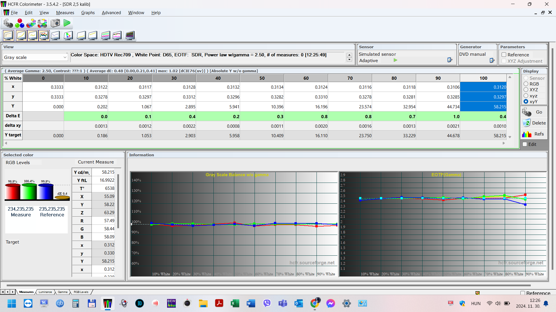

Legyen egy dlp pelda is. Sajat 3chip dlp gepem kalibraltan 292cm vaszon szelessegben:
Max lampateljesitmeny :153,35nit es feketeszint 0,029nit ON/OFF kontraszt 5123:1
Ecoban : 119nit feketeszint 0,023nit ON/OFF kontraszt 5123:1

Még annyit, hogy vászonról nem fogsz tudni valós kontrasztot mérni, de az egyáltalán nem is fontos a kalibrálásnál, ezért nem is user error :D. Nagyon sok tényező befolyásolja ezt a mérést. Ha csak külön natív kontrasztot szeretnél mérni az egy külön folyamat és nem a vászonról történik.
[/quote]
Feltételezem te szemben ülsz a mozidban a projektoroddal?! Vetítővel szembefordított műszerrel állítgatod és CSAK TE csinálhatod kikötéssel a Sonykat. :D Ekkora butaságot már rég olvastam, hatalmas hiányosságaid van a méréstanban. Amit te leművelsz az botrányos a vetítéstechnikában és NEM nevezhető kalibrációnak. Mivel azok szabványok szerint történnek!
Persze, ha minden jó és van elég fényerő és a körülmények is jók és ez nagyon fontos, akkor sikerülhet (nálam és másnál az ALR vásznon nem nagyon fog sikerülni pontosat mérni, ott a másik módszer kell hozzá).
Pl. Solymáron, akit felidegesített egy másik "srác" a kontraszttal ott sikerült ugyanazt mérni, mint az utánam lévő tökéletes embernek. De gondolom neked is az "olcsóbbik" műszer van, ami nem tud olyan mély feketét pontosan megmérni, mint a tökéletes műszeres.

Én nem vagyok annyira még otthon kalibrálásban, de ilyenkor nem lehet külön profilokat létrehozni a projektorban? Ezekkel az enhancerek-kel bekapcsolva és kikapcsolva? Illetve, ha valaki tudja milyen fényerőn fogja használni a projektorát, milyen képjavítókkal, akkor ezeket bekapcsolva kalibrálni?
Megint csak szítod a feszültséget.
Egyrészt senki sem volt felidegesítve, másrészt át lett csak adva egy kalibrációs időpont, mert egészen máshol történt volna a kalibráció aznap. Gondolom emlékszel még a kontraszt vesztett lámpás gépekre amelykről folyamatosan próbálod elterelni a figyelmet, ráadásul egyidőben kezdtek érkezni az olcsósított Grade-es készülékek - melyek sorsát máig is homály fedi -, így biztos ami ziher alapon történt a mérés. Főleg annak fényében, hogy az Én 5000-resemre 5000:1 körüli értéket mértél (meg egy 7000-resre is, melyekről a képek fent vannak a topikodban), miközben mindenhol 11000:1 körüli értékekről lehetett hallani. Viktornak sikerült Nálam 11000:1-es értéket mérnie a MEGFELELŐ LÉZERES PROJEKTOROKHOZ, A SONY ÁLTAL IS ELŐÍRT műszerekkel. Persze most megint bedobtad az ALR meg falak meg egyéb kifogásokat, de akkor kérdem Én, akiknek anno magadnál kalibráltad a projikat - mert messze volt a vevő - és futárral küldted (melyről az egyik kliensed még képet is kirakott PH-n ahol a kamerád felvételéből vágtál - egy amúgy használhatatlan - képet, ott mennyire hiteles a kalibrációd, ha teljesen más körülmények között lett ott végül használva? Gondolom Nekik sem utalod majd vissza a kalibrálás árát, mint ahogy Nekem sem tetted, holott látható, hogy a saját eljárásoddal félremértél nálam, miközben a Viktornak kijött a matek. Ezek szerint ha a Solymári srácnál betaláltál és Nálam NEM, akkor mindenkinek elmondtad, hogy 50-50%, hogy sikerülni fog a mérés, mert nem tökéletesek a vetítési körülmények és ez alapján dönthették el az emberek hogy kérik a kalibrációt vagy sem? Vagy azt ahogy a PH-n is írtad árukapcsolásos módon történik és akkor is fizet a kliens ha nem akarja általad a mérést?

Természetesen írhat mindenki amit akar, de ha szakmailag olyat olvasok ami nem állja meg a helyét, akkor azért azt le szoktam írni. Ebbe a fórumba pl. rendkívűl ritkán írok, és ezen nem is igazán szeretnék változtatni sem.
A kontraszt/feketeszint mérés rendkívűl fontos, láttam már olyan oledet, ahol a tulaj a végtelen kontrasztból csinált 200:1-et.

Ekkora hülyeséget is rég hallottam már :D
Hogy a fenébe ne lenne fontos kalibrálásnál, ha valaki csinál mondjuk a gyári 10.000-ből 6000:1 kontrasztot. Nagyon is fontos. Mint ahogy a feketeszint is, hiszen azt is meg lehet emelni, és azáltal csökken a kontrasztarány is.
Viktor! Nem akarok hozzád szólni, de muszáj!
Ha engem megkérdeznek, akkor válaszolhatok? Tudod, nem arról a magas lóról, mint amelyiken te ülsz, csak úgy. Szerintem neki sem tökéletes műszerei vannak, mint neked, ezért gondolom hasznosabb neki, ha meghallgatja a véleményemet, mert én is olyat használok.
Már a PH-n is írtak nekem priviben és igazuk is van, hogy jóformán tőled már senki nem tud szóhoz jutni ott sem, mert te lettél ott a megmondó király és esélyt sem adsz másnak válaszolni, vagy hozzászólni egy témához.
Semmi bajom veled, csak tudod rajtad kívül vannak még mások is a földön, akik talán írhatnak valami hasznosat. leborulok.gif
A hozzászólást 1 alkalommal szerkesztették, utoljára szepi0808 2024.12.02., hétf. 15:28-kor.
