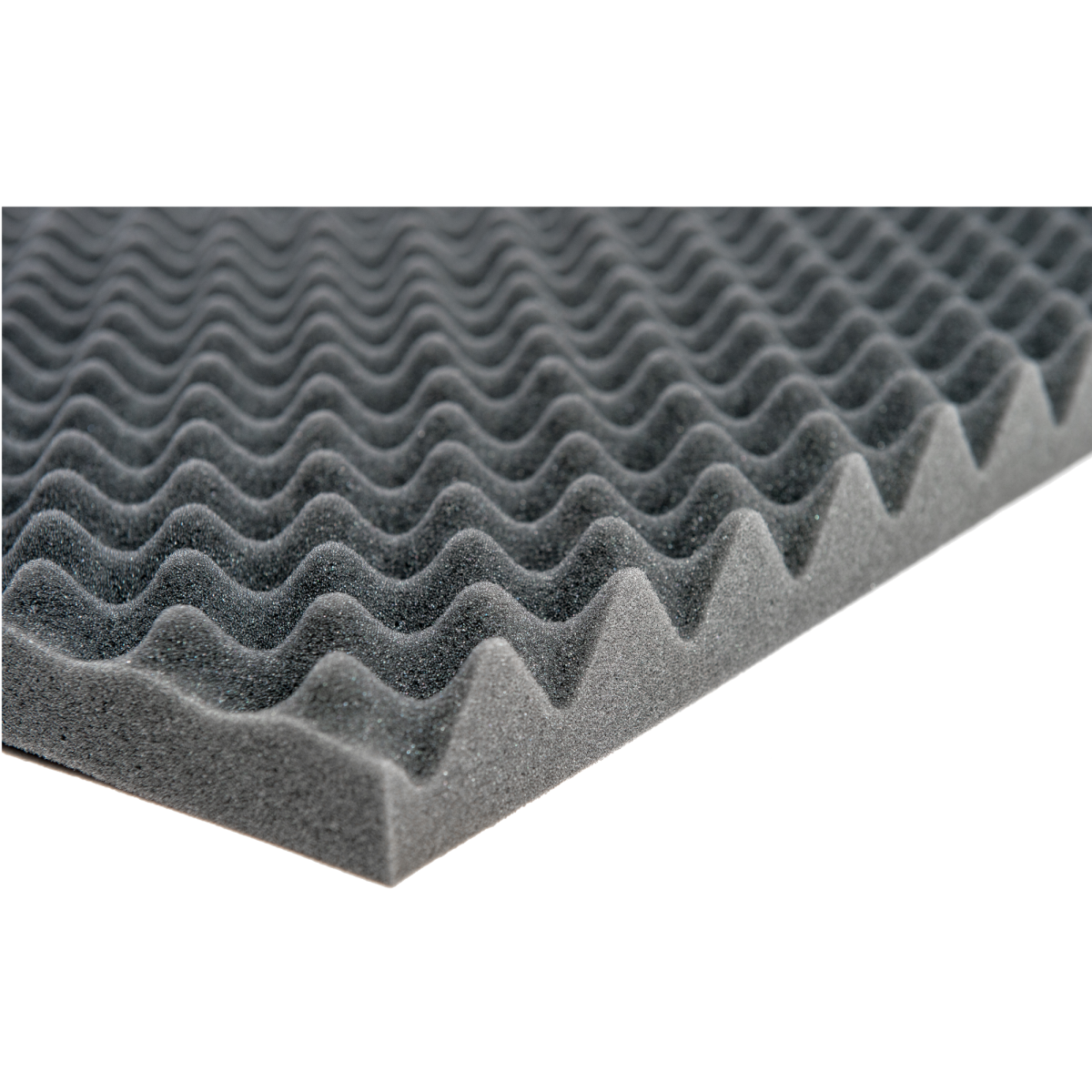

peterson írta:
2024.11.20., szer. 09:27
OBI-ban vettem ilyen szivacsot, enyhén túlméretesre vágtam, hogy befeszüljön picit, és ezzel zártam. Nem is néz ki rosszúl, könnyű vele dolgozni és a minta miatt a pontatlanságokat is tolerálja.
Ez a szivacs idővel, különböző hatások következtében (hőmérséklet, fényviszonyok, stb) porlásnak indul és cirkulálni kezd a helyiség légterében de addig is folyamatos kipárolgásával is "megörvendeztet". Nyílván, mint minden, ez is egészségügyi határérték alatt(mihez képest és ki által meghatározva). "Időben" célszerű tehát cserélni vagy kiváltani valami más anyaggal.
"Áldozat nélkül nincs veszteség"

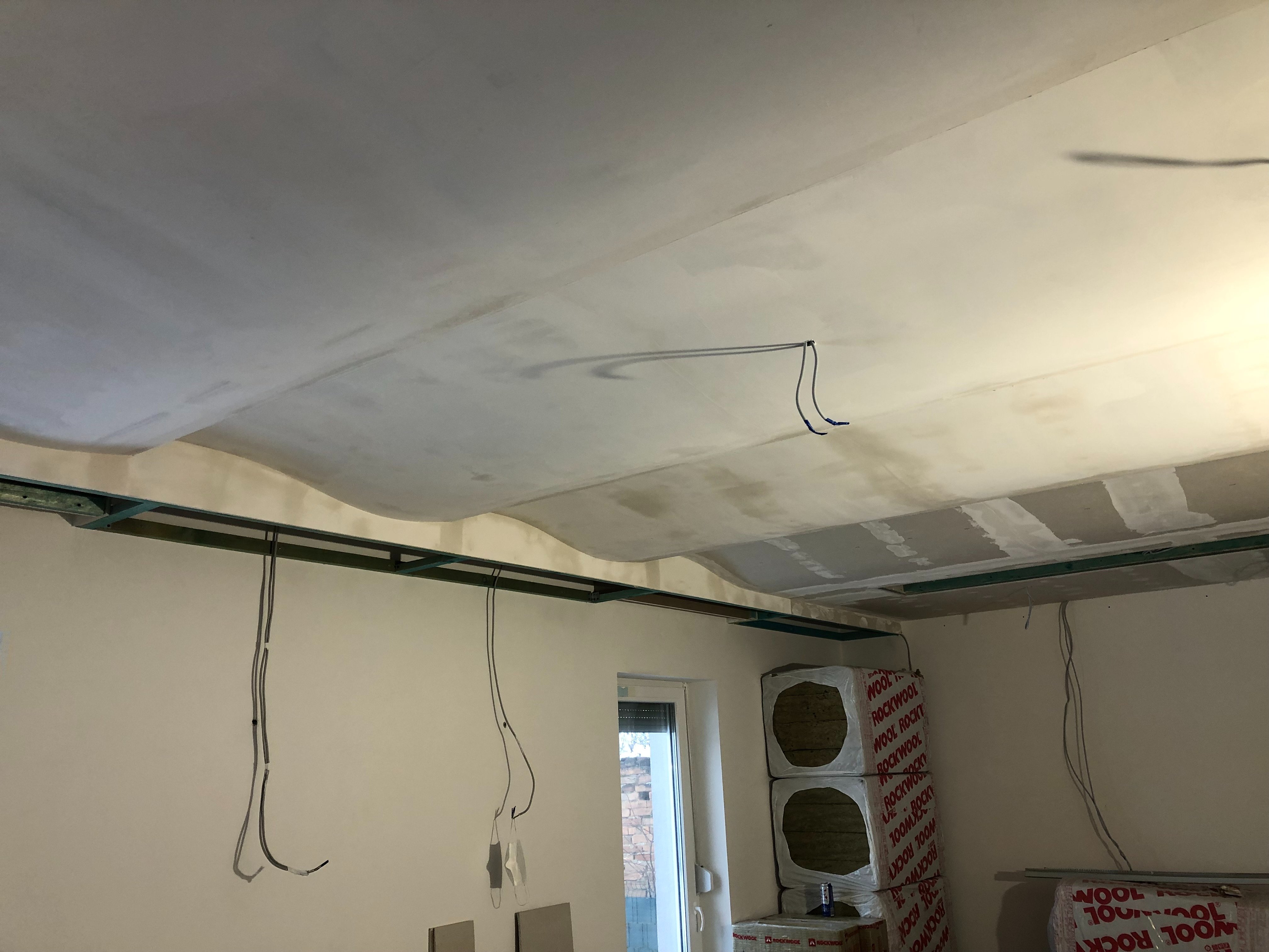

Re: Zeneszoba
rTom írta:
2024.11.20., szer. 07:17
Gratulálok én is a zeneszobádhoz!
A hullám mennyezet részárását, hogy oldottad meg kiporzás ellen?
Köszönöm!

Re: Zeneszoba
Hosszú szünetekkel teli, bő egy év történései belesürítve pár postba... :rolleyes:
Sokszor nehéz volt folytatni a munkát, továbblépni. Néha féltem az előttem álló feladatoktól, szívesen megcsináltattam volna mással, de tudom nem lett volna ilyen, nehéz lett volna átadni ami a fejemben kavargott a megvalósítással kapcsolatban. Aztán a vége felé már egyre jobba beszippantott, láttam a fényt az alagút végén és nem a szmbe jövő vonat volt!
Köszönöm, hogy megnéztétek!
