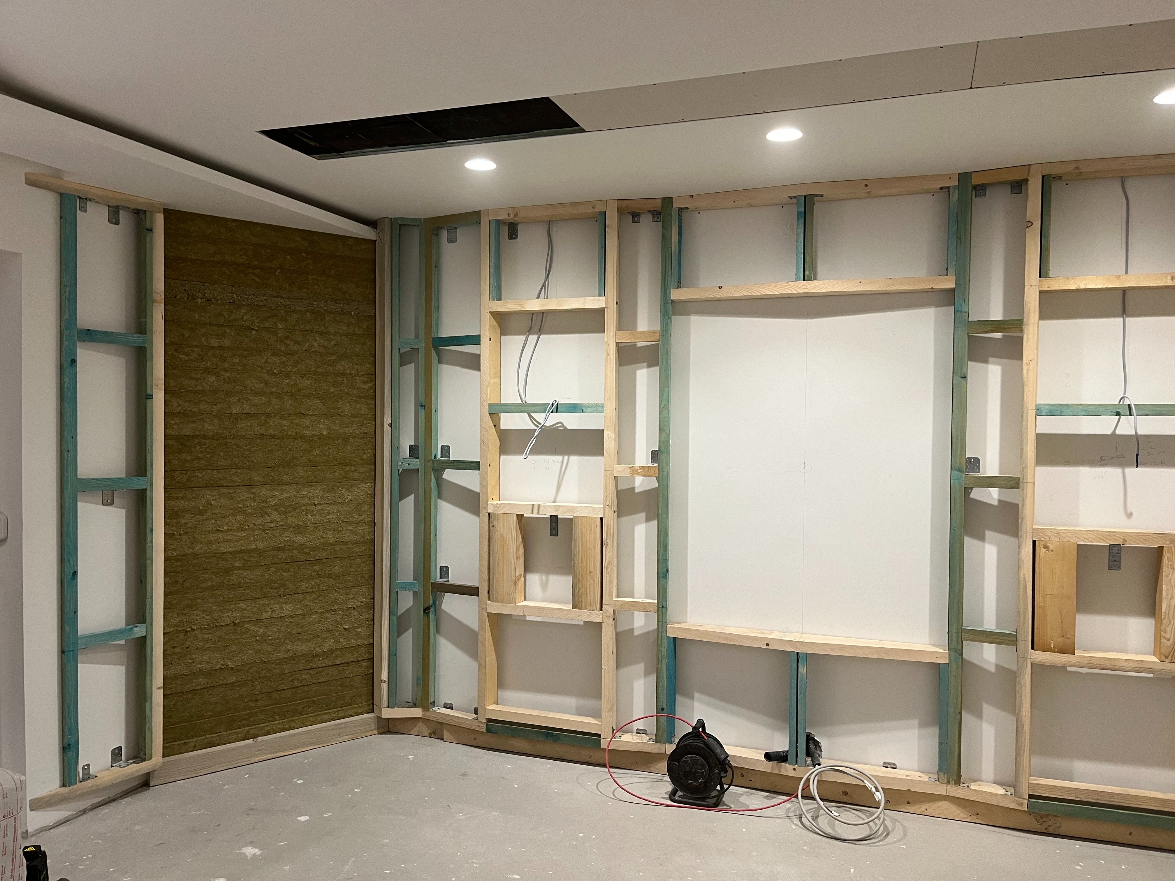

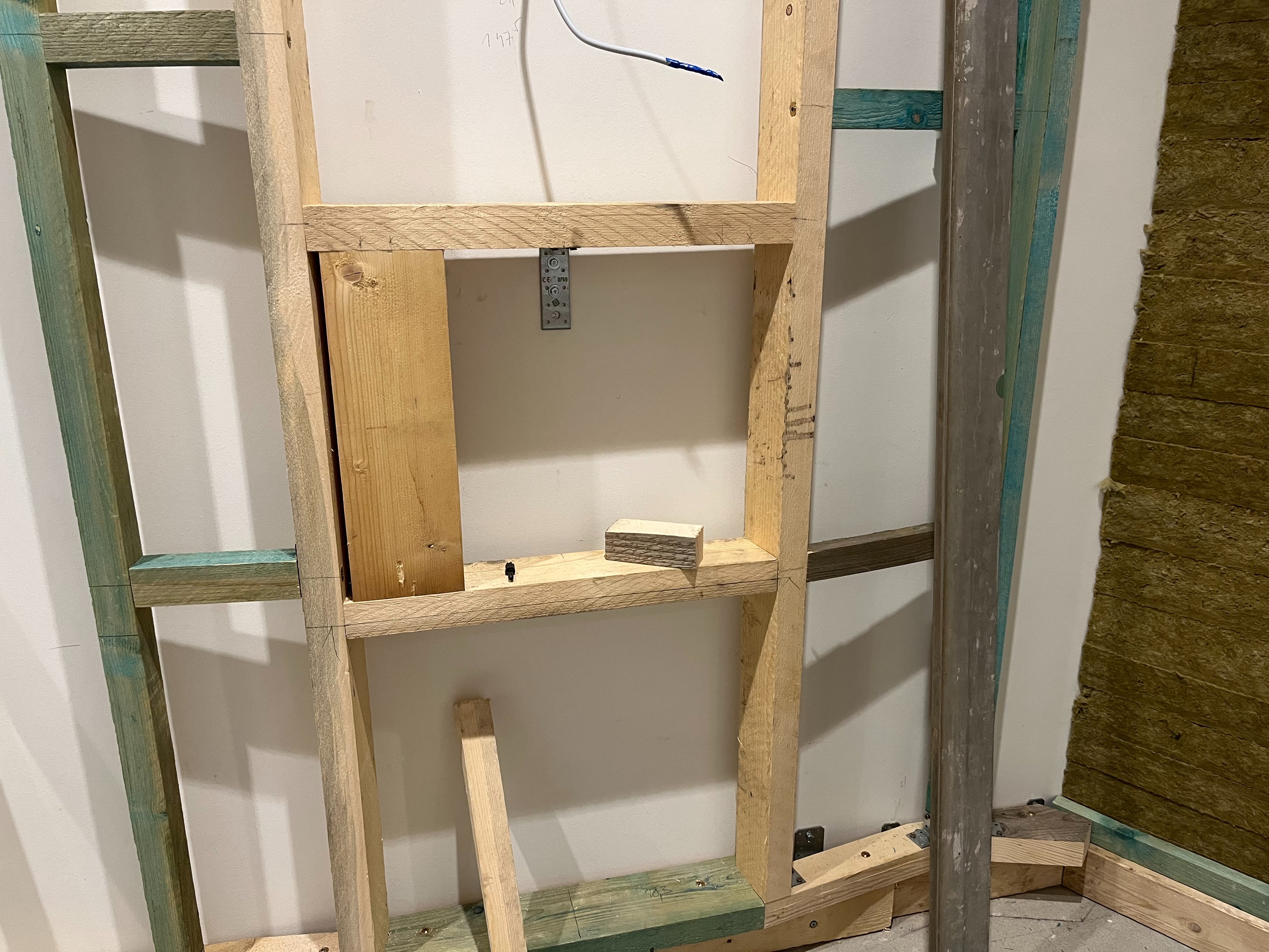

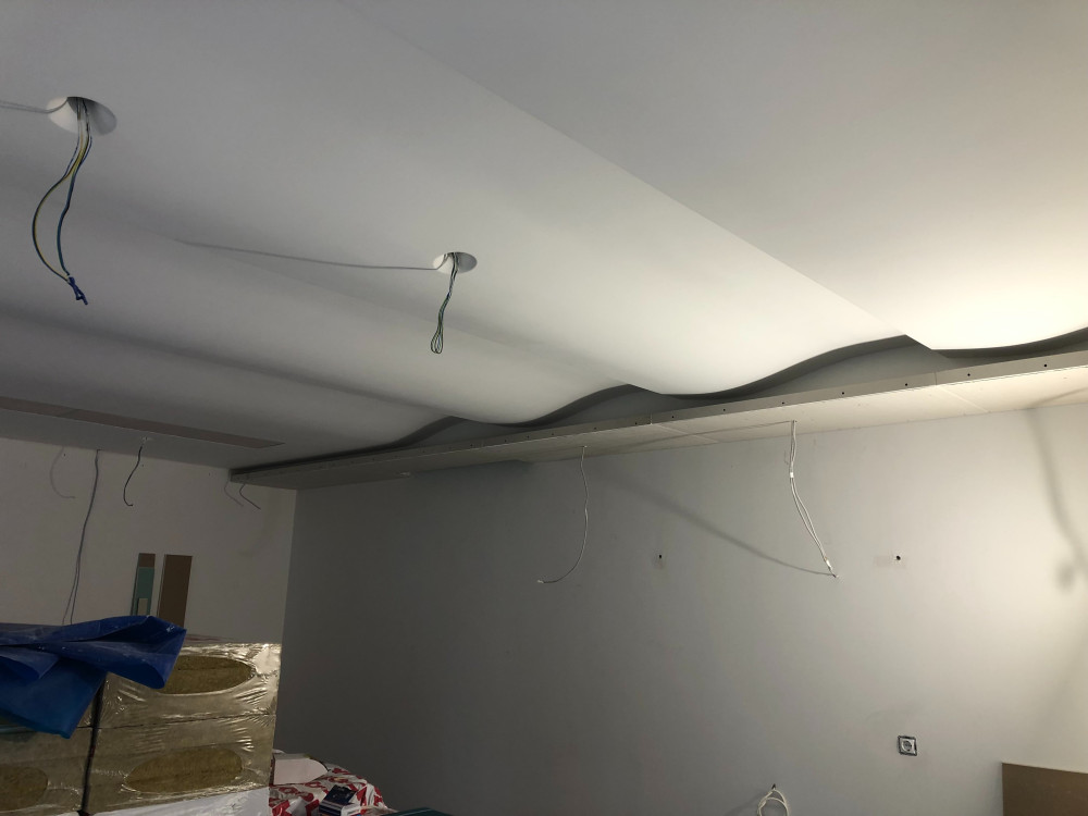

Köszönöm mindenkinek a jó kívánságokat!
Vannak fotóim az építésről, felteszem majd, csak kell egy kis idő, hogy szöveges magyarázatot is fűzzek hozzá. Rajta vagyok a dolgon, addig is az indulás:
A szoba "nyers" mérete 5,5x6,5x2,8 m
Eleve zenehallgató szobának készült, nagyjából kihasználtam a lehetőségeim a méret tekintetében, bár magasabb épp lehetet volna valamennyivel, de nem érzem hiányát.

Hosszas vajúdás után idén tavasszal elkészült a zenehallgató szobám annyira, hogy le lehetett ülni zenét hallgatni. Azután jött a nyár, más-más kellemes és kevésbé kellemes elfoglaltsággal, így csak most fejezem be az utolsó simításokat (pl. képek...) Mérés nem történt, a tervező én voltam, illetve a kivitelező is nagyrészt. A kíváncsiság kedvéért később szeretnék méretni, de (nem csak) szerintem jól sikerült akusztikailag is.
Ez a mostani állapot, a "fülelő" hely felől nézve:
