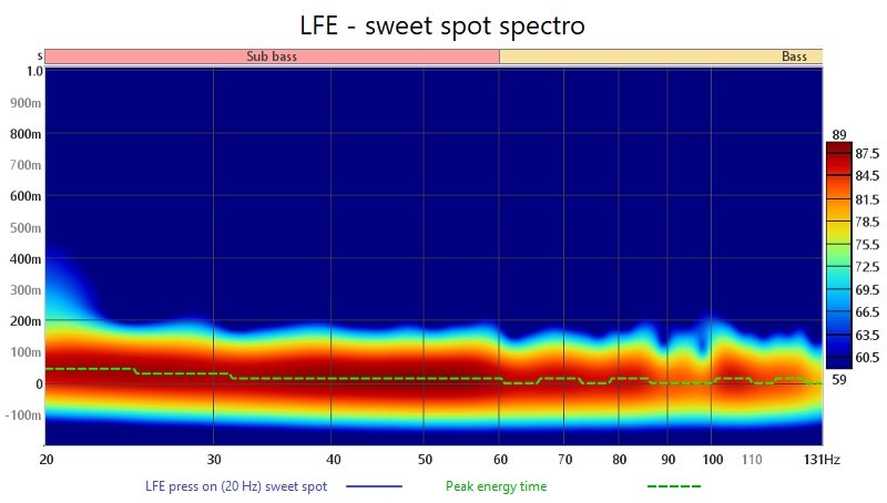

Az első mérések jónak tűntek, viszont a waveforming algoritmus 100 Hz környékén egy komoly púpot hozott létre, ami a vízesés diagramon sem mutatott túl szépen.
A megoldás végül az excursion curve limitálása lett.
Kezdésként a Trinnov által ajánlott +20 dB-es határt állítottam be, amit az optimizer néhány frekvencián rendesen ki is használt.
Ezt később +10 dB-re csökkentettem, és az eredmény azonnal hallható – és látható – lett:
• a 100 Hz-es púposodás eltűnt,
• a vízesés diagram jelentősen kisimult.
És itt jött az első igazán fontos felismerés:
az Altitude32 pontosan azt csinálja, amit szeretnék.
Az Altitude16-tal – ahogy sokan mások is tapasztalták a német fórumtársak közül – ez nem mindig volt ennyire egyértelmű. Az A32 viszont szépen követi a target curve-öt, és végre a pressurization is úgy működik, ahogy annak kell. Ez mondjuk lehet az új firmware miatt is, mert a trinnov folyamatosan fejlődik és minden frissítés további javulásokat hozott.
Korábban a rendszerem alsó határfrekvenciája 21–22 Hz környékén volt.
Most, a pressurization bekapcsolásával ez 14 Hz-re csökkent.
LFE sweet press on_off2.jpg (51.52 KiB) Megtekintve 742 alkalommal
