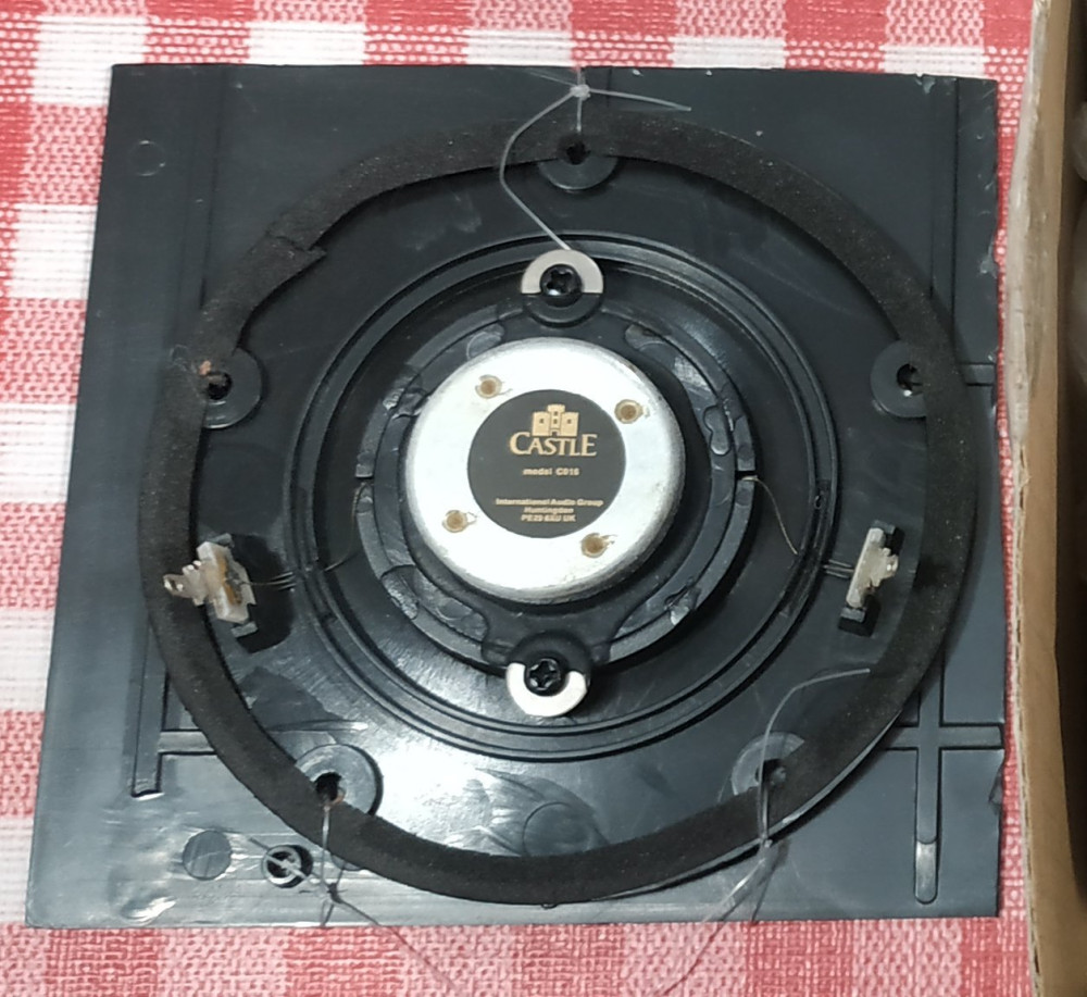

severance írta:
2024.11.05., kedd 20:03
Egy picit több magasnak azért jobban örültem volna
Ehhez bele kellene nyúlni a váltóba, bár jó eséllyel egy ellenálláscserével megoldható lenne. Vagy belenyúlás nélkül DSP használatával, bár ez utóbbi ezen a fórumon nem túl népszerű eszköz.
Amúgy grat az új magashoz! :smile32:

Re: Hangszóró szervíz help!
denesdr írta:
2024.10.27., vas. 13:36
Az eredeti magassugárzó is DX25-nek tűnik, azért kisebb a mágnese, mert valószínűleg neodímium, a linkelt újé pedig ferrit. Biztos működne az új, kérdés, hogy az átvitele mennyire tér el az eredetitől.
Megjöttek az új magassugárzók, be is szereltem őket. Csak annyit kellett faragnom gömbreszelővel, hogy a régitől eltérő pozícióban lévő hangszórócsatlakozók beférjenek, maga a nyílás érdekes módon mintha eleve a ferritmágneses változathoz lett volna méretezve gondolkodik.gif A hangja határozottan javult, eltűnt az a nazális-fázishibás színezet, ami nagyon zavaró volt. Egy picit több magasnak azért jobban örültem volna: lehet már a hallásom sem százas így 50+ sad.gif

Hozzászólások: 138
Értékelés: 99
Hálás köszönet az infóért: a H2000-nél elvileg van is raktáron, megrendeltem :smile53:
Ennél ami most van csak jobb lehet, ebben sajnos biztos vagyok.
denesdr
Hozzászólások: 2053
Értékelés: 1107
Hozzászólás Szerző: denesdr »

Hozzászólások: 138
Értékelés: 99
Sziasztok, kis segítséget szeretnék kérni. Castle Knight 5-ös hangfalam C016 típusú magassugárzói már kicsit fakóbban szólnak, de sajnos ugyanilyet már reménytelennek tűnik beszerezni. Találtam viszont egy nagyon hasonlót, előlap mérete, lyukak pozíciója, minden stimmel, csak a mágnes sokkal nagyobb rajta:
Vifa-Peerless-Tymphany DX25TG59-04 https://www.soundimports.eu/en/peerless ... 59-04.html
adatlap: https://doc.soundimports.nl/pdf/brands/ ... G59-04.pdf
Az eredetinek az ellenállása 3,4 Ohm multiméterrel mérve. Fizikailag ha szükséges, befaragom az újat, azzal nincs probléma, de gondoltam feldobom a témát, hátha van valakinek meglátása erről. Előre is köszönöm.
