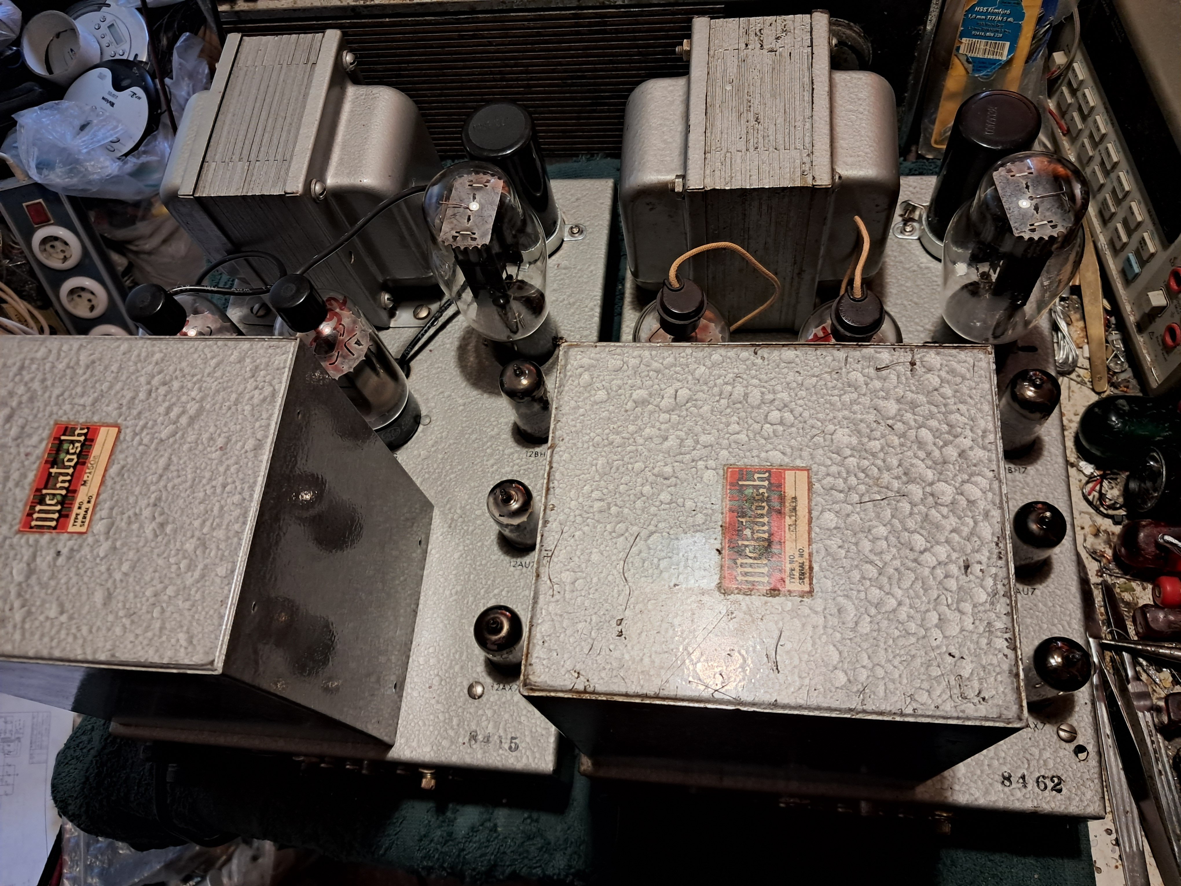

Kicsit feldobom a topik hangulatát :D , egy 70 éves McIntosh A116 monoblokkpár recap fotóival - mondjuk igazából a működőképesség visszaállítása volt a kérés - csak semmi elszállás az alkatrészekkel :smile53:
TJ.
