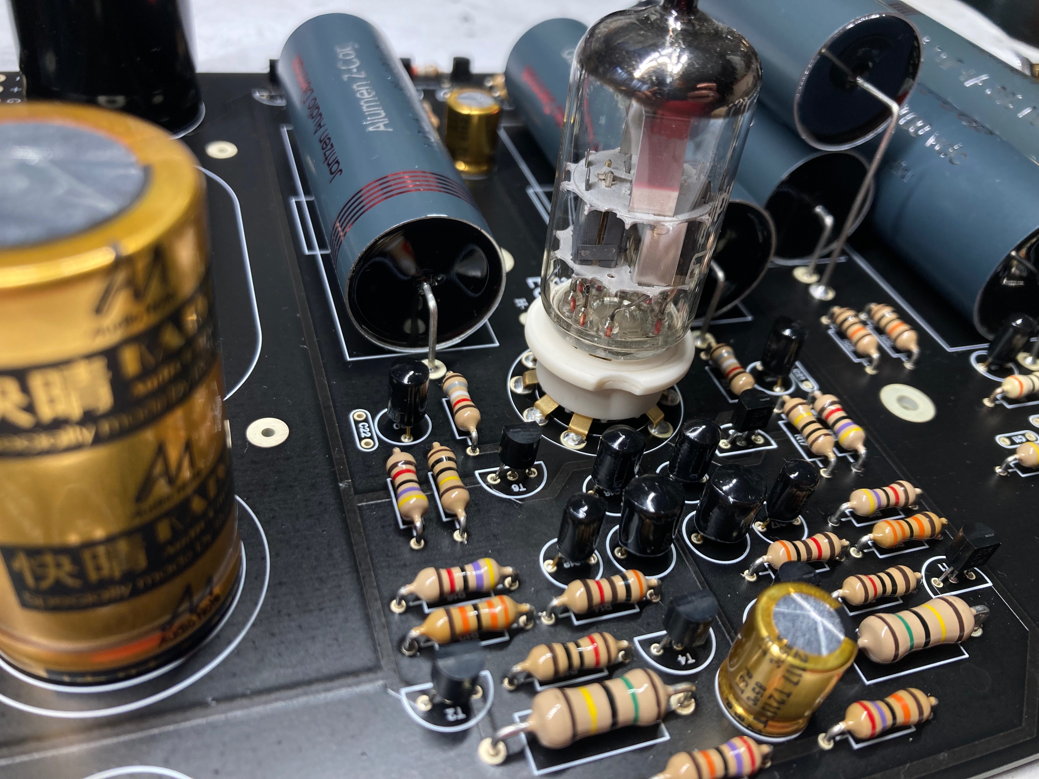

Valami készül, ami eddig elmaradt.
Audio Note Tantalum Non-Magnetic &
Amtrans AMCH
Amtrans AMCH

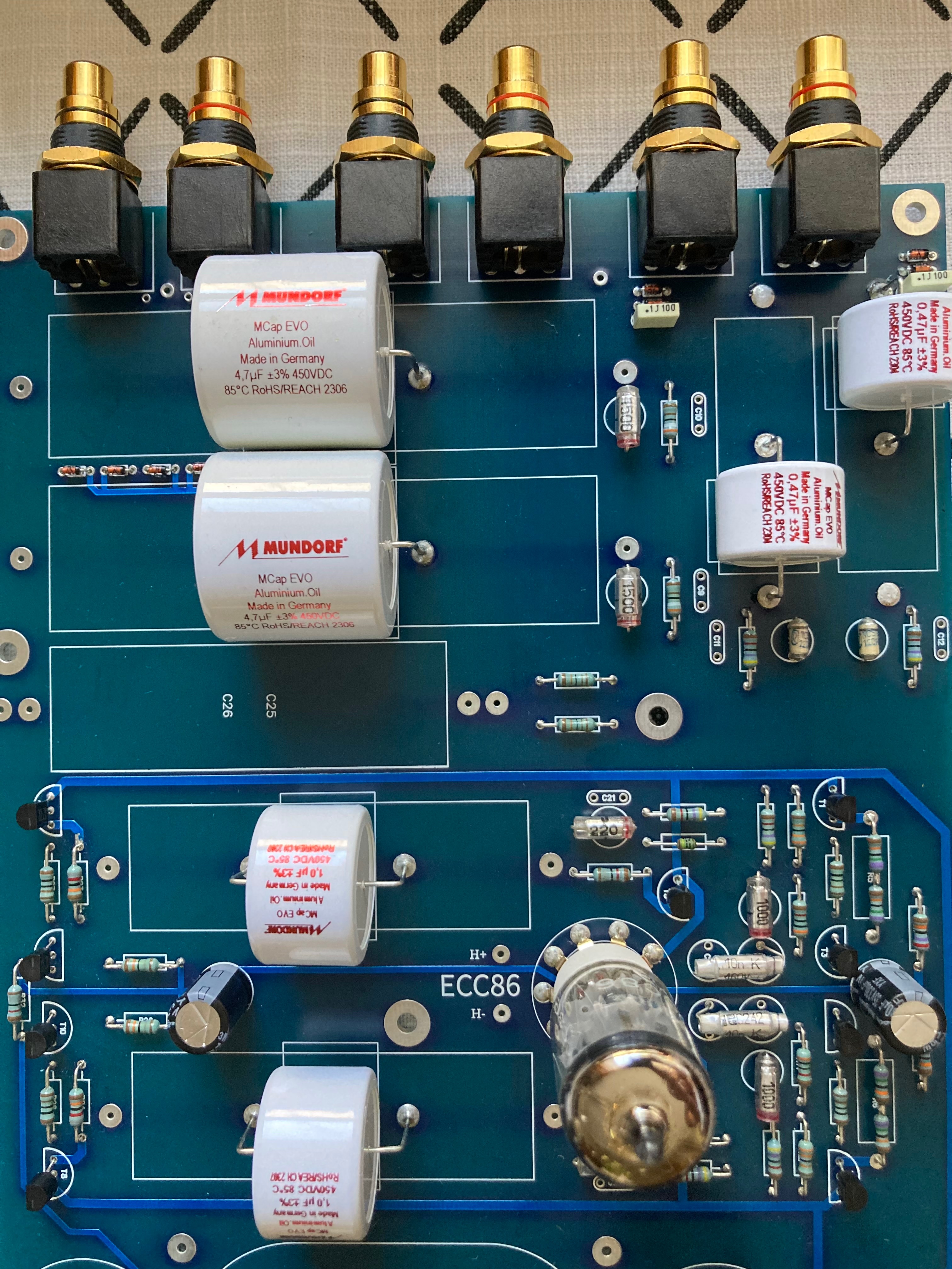

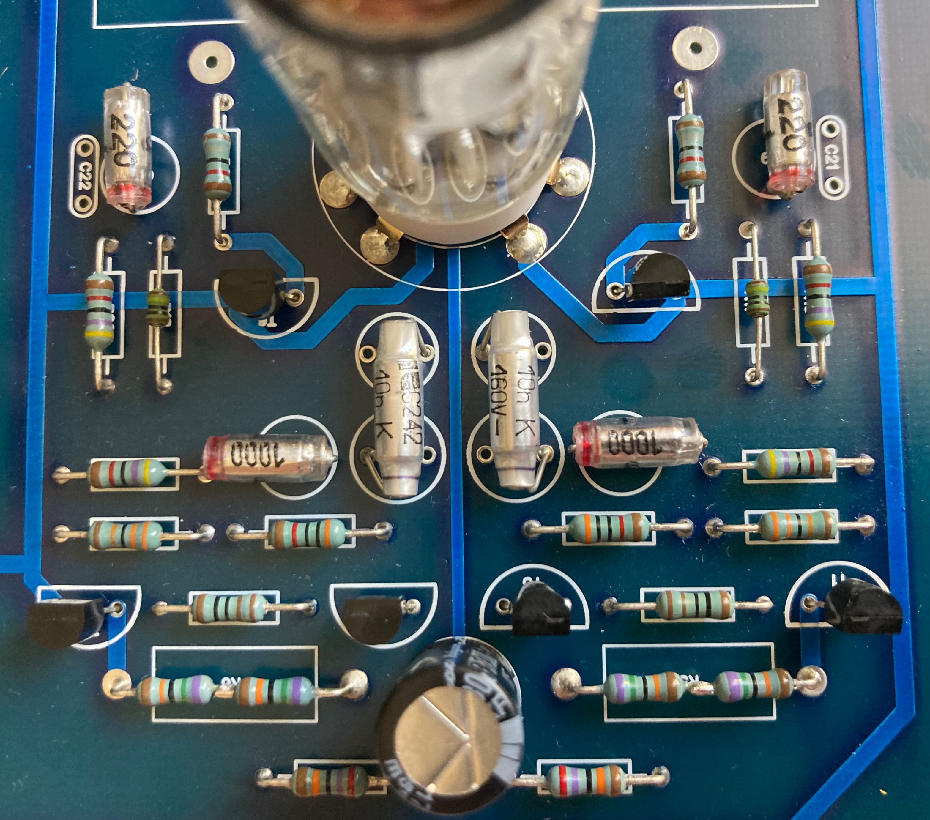

Phono 23 Standard

Phono 23 Standard

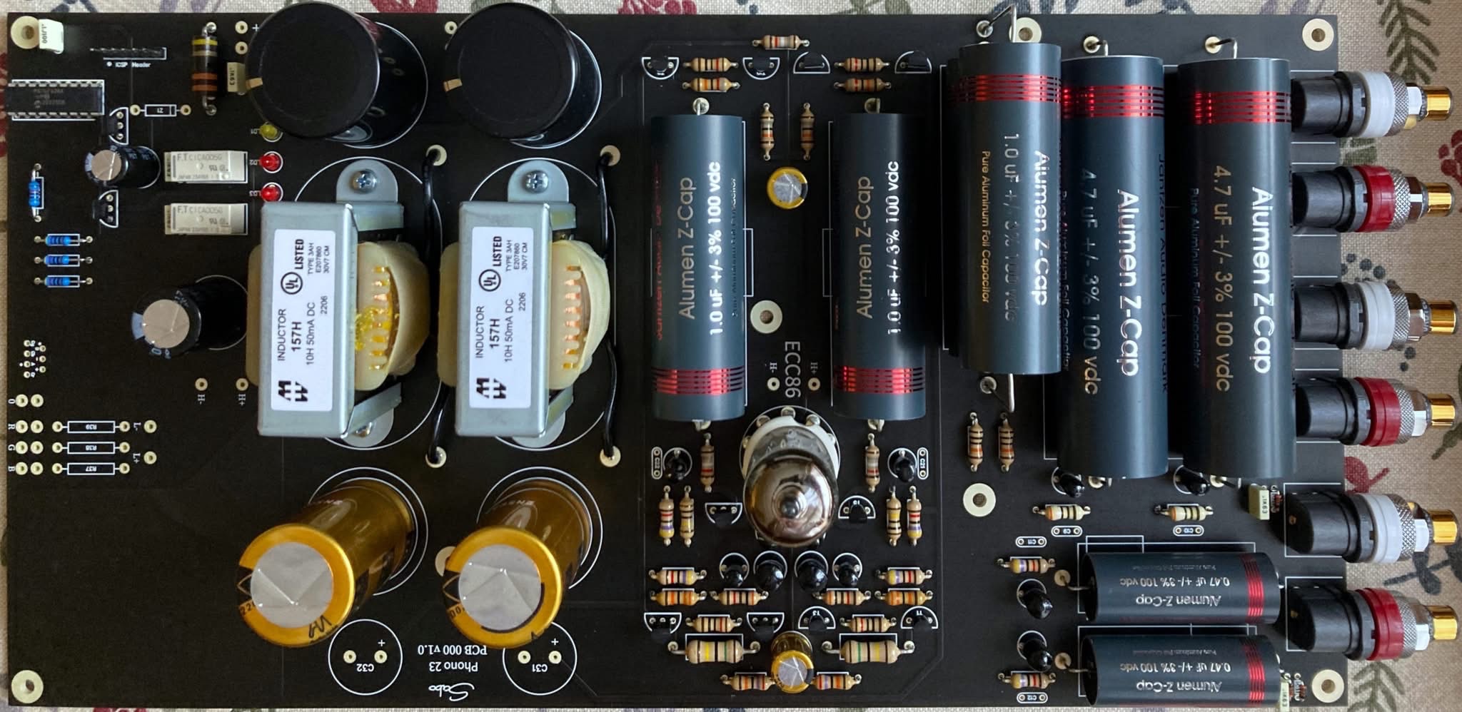

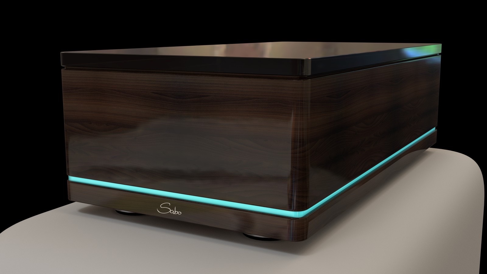

Sabo Audio - Phono 23
A tegnap elkezdett bemutatást szeretném folytatni azzal, hogy ismertetem a készülék főbb felhasznált anyagait.

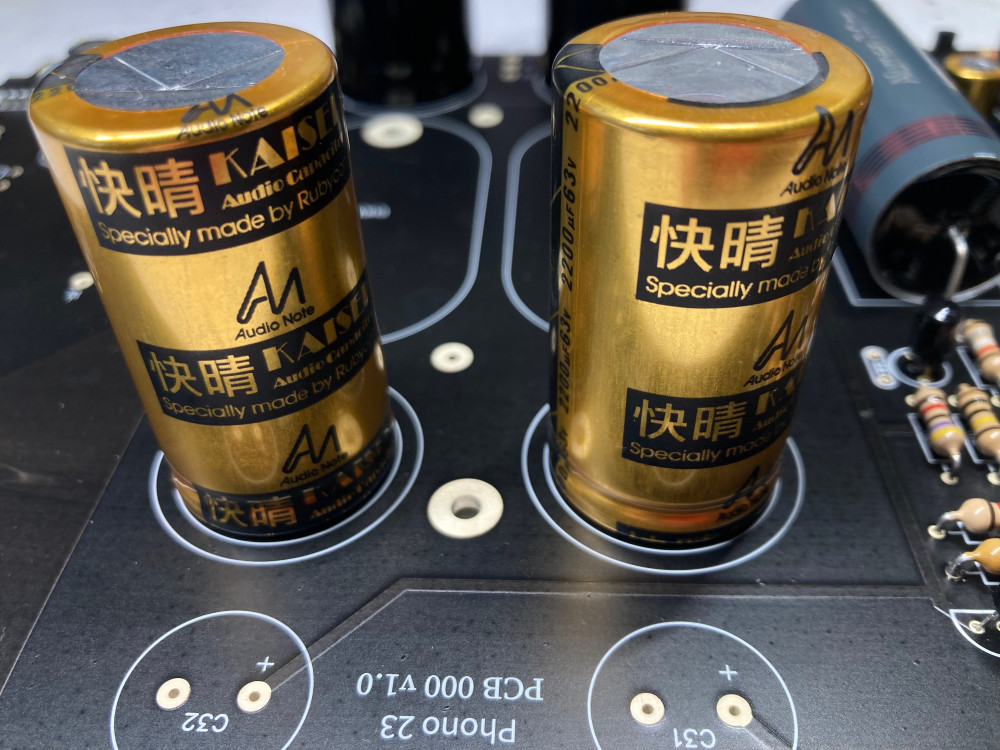

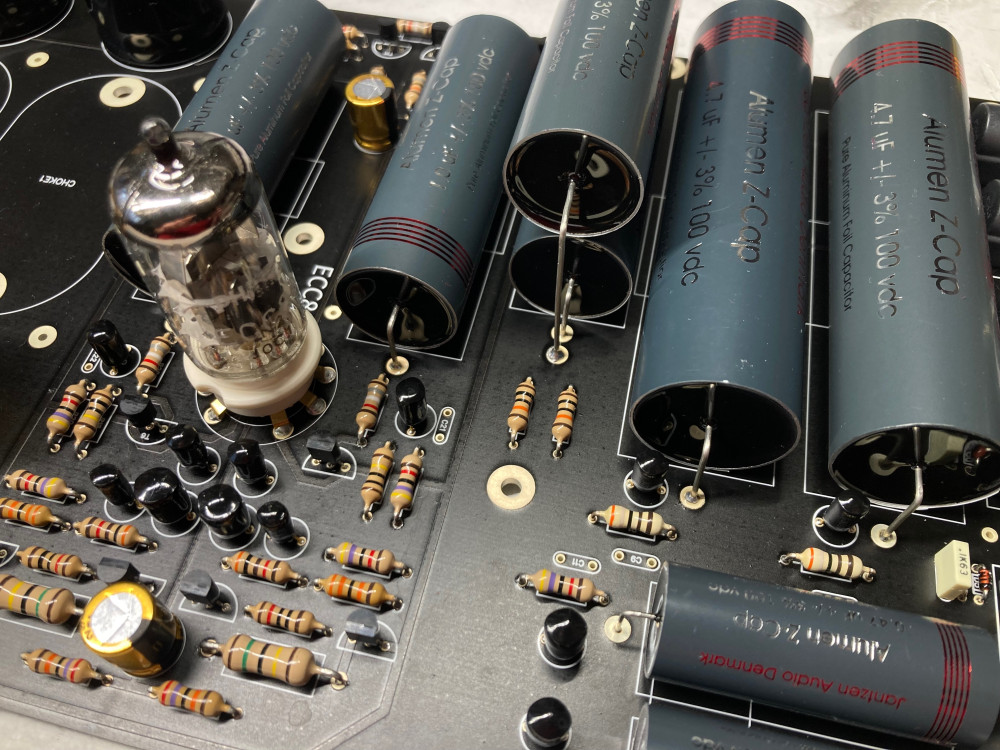

Reference változat esetén az alábbi alkatrészek kerülnek felhasználásra:
- Jantzen Alumen csatolókondenzátorok
- Audio Note Kaisei és Kemet elektrolit kondenzátorok a tápban
- Amtrans AMCH rézfóliás kondenzátorok a RIAA korrekciós hálózatban
- Audio Note non-magnetic Tantalum ellenállások mindenhol
- Furutech alpha réz vezetőjű RCA aljzatok és tápaljzat
- Amtrans OFC aranyozott csőfoglalat
- NOS ECC86 elektroncső
- Hammond fojtótekercsek
- teljes felületén direktezüstözött nyomtatott áramköri panel
- Triad Magnetics toroid transzformátorok, külön készülékházban
- Fényes vagy matt, választható furnér borítású tömörfa készülékház a hozzá passzoló fényes vagy matt 10mm vastag aluminium fedlappal, valódi üveg világító betéttel
- CNC mart tömör aluminium távirányító
A Standard változatban pedig a következők lesznek:
- Mundorf EVO Oil Alu csatolókondenzátorok
- Rubycon és Samwha elektrolit kondenzátorok a tápban
- Aluminium fóliakondenzátorok a RIAA korrekciós hálózatban
- Takman REY ellenállások mindenhol
- Belépőszériás RCA és tápcsatlakozók
- Aranyozott csőfoglalat
- réz nyomtatott áramköri panel
- Matt, olajjal kezelt, választható furnér borítású tömörfa készülékház a hozzá passzoló matt, szinterezett 10mm vastag aluminium fedlappal, valódi üveg világító betéttel
Teljesen végleges listaárat sajnos még nem tudok leírni, de nagyjából a következő árkategóriára érdemes majd számítani:
Reference változat: 10.000EUR + áfa
Standard változat: 4.500EUR + áfa
A képen a Standard verzió kinézete látható

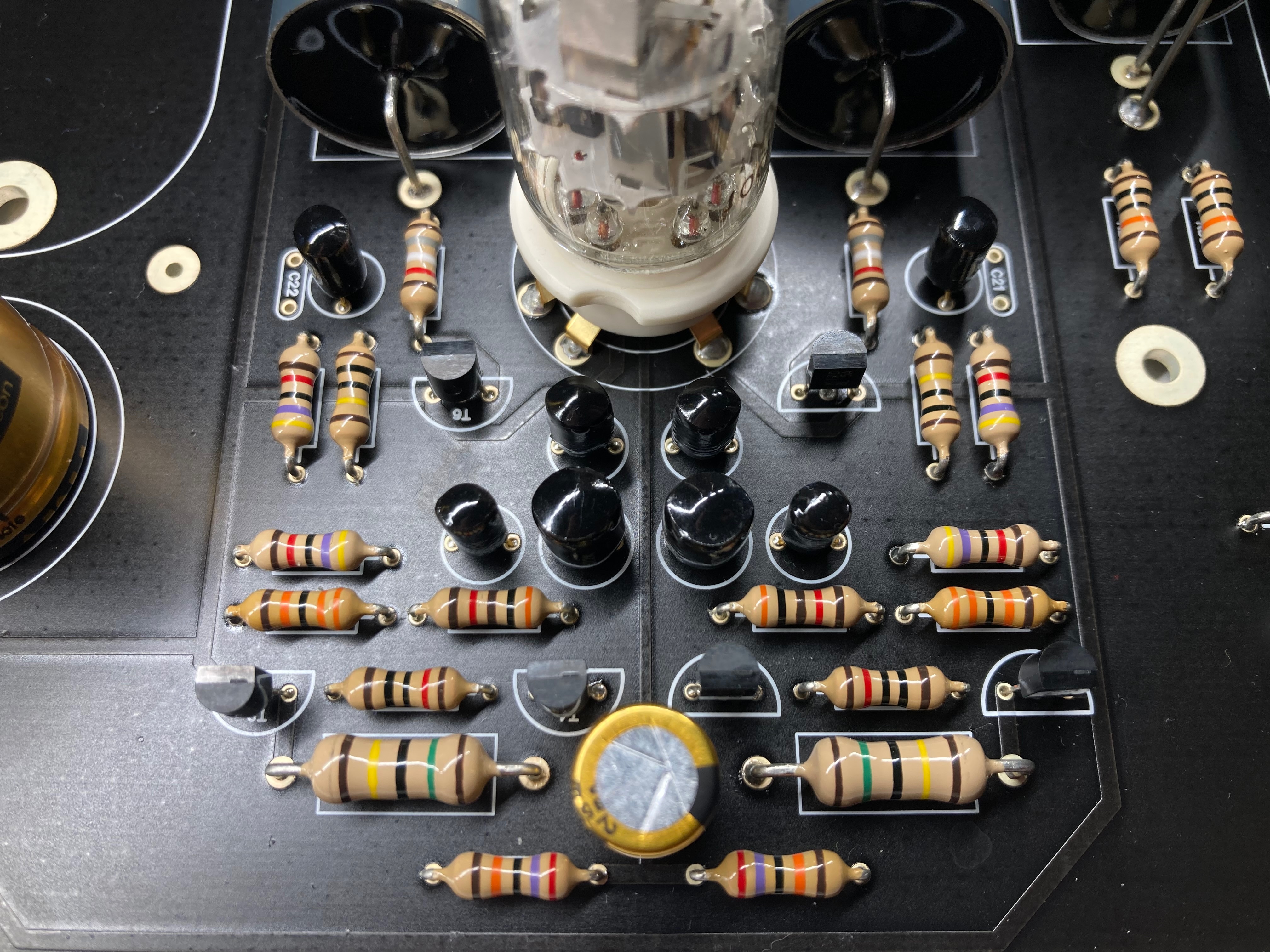

A főbb specifikációi a következők:
- MM és MC hangszedőkkel is direktben használható, 1-10mV (MM) és 0.2-1.0mV (MC) jelű hangszedőkhöz ajánlott
- MC módban sincs plusz fokozat vagy bármilyen plusz alkatrész az MM módhoz képest
- A készülék erősítése ~41dB MM és ~61dB MC módban
- 0.02% torzítás 5mV MM vagy 0.5mV használata mellett
- Kizárólag diszkrét alkatrészekből épül fel, nem a sok helyen használt műveleti erősítős megoldásokat tartalmazza,
- Hanem fetekkel megvalósított Solid State Triode-k végzik az erősítést, és passzív RIAA hálózat a korrekciót
- Visszacsatolásmentes (NoNFB) áramköri kialakítás
- Minden elvi megoldás azt célozza, hogy a lehető legnagyobb szubjektív dinamikát, legtöbb részletet és finomságot tudja a készülék visszaadni úgy, hogy közben a zene természetes folyamát és atmoszféráját érintetlenül hagyja.
- Az egyik fokozat elektroncsöves erősítésre kapcsolható át, így a csöves világ hangzásából is kölcsönöz egy keveset :)

Köszönöm a topicnyitást! Azért kértem, mert a kínálatomban szerepelni fog RIAA korrekciós lemezjátszó előerősítő is, és ezt is tervezem bemutatni az október elején megrendezésre kerülő Budapest Audio Expo-n. Ennél fogva ez is illeszkedni fog külső megjelenésében a már emlegetett streamerhez. A fizikai méretei pontosan ugyanakkorák lesznek, a kettő egymás mellett adja ki a szabvány rack méret 43cm szélességet. Kétféle változatban lesz rendelhető, Reference és Standard kivitelben.
A Reference változat -hasonlóan a streamerhez- többféle furnérral, matt vagy fényes kivitelben kérhető majd, például így:
