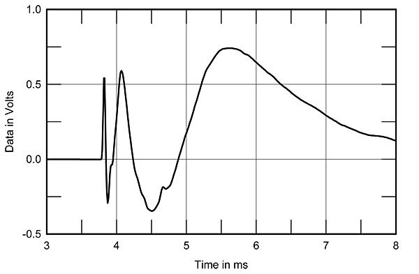

kaef2 írta:
2024.10.10., csüt. 21:54
.... Nagy hangerőn a mélysugárzók egy része, főképpen a kisebbek (és reflex dobozosak) a nagyobb membránkitérés miatt nehezebben tudnak a megfelelő pillanatban "megállni" és ez a ritmusjátszásban "követési hibát", elmosódást okoz, nem ott fog megindulni a következő beütés, ahol kellene, hanem pár mikroszekundummal később, amikor meg már lehet jön a következő beütés. A csinosra, filigránra formázott audiofil hangsugárzók a csinosság oltárán sokszor feláldozzák a nagy membránfelületet, a reflex dobozzal feáldozhatnak valamit a tranziens viselkedés oltárán ismét csak a csinosság okán.
Mondandód lényegével egyetértek, csak a hozzá fűzött "fizikai" magyarázatok számos helyen sántítanak.
A mikroszekundumos tartomány frekvenciára fordítva a Megahertzes tartomány. Ott semmi nem történik a zenében.
Pár mikroszekundumos csúszást, késést senki és semmi nem fog detektálni. A mélysugárzók a 10 milliszekundumos tartományban dolgoznak (100 Hz-es tartomány).
Gyakorlatilag minden több utas hangfal "step response" görbéje, vagyis a lépcsőjelre (beütés) adott válasza jól tükrözi az egyes hangszórók eltérő időben történő válaszát. Semmi gond nincs ezzel. Itt sok milliszekundum késések vannak az egyes hangszórók válasza között. De ha a hangfal akusztikusan fázis lineáris, akkor ezek összeadódva szép átvitelt produkálnak.
Ugyanazon a frekvencián, ugyanabban a távolságban mérve ugyanakkora hangnyomást, a kis membránfelületű hangszóró pont ugyanakkora mennyiségű levegőt mozgat meg, mint a nagy membránfelületű. Csak a membrán lökete sokkal nagyobb.
A problémák inkább ebben vannak, mármint a nagy löketben. Gyakorlatilag az összes kis membránfelületű hangszóró lengőcsévéje igen hamar kilép a mágneses légrésből, ezzel torzul a jelalak. Hogy ne legyen ilyen torzítás, sokan hosszú lengőcsévét használnak. Ennek az a hátránya, hogy a mágneses tér csak a lengőcséve kis szakaszára hat, így az elektromos energia nagy része hővé alakul, alacsony a hatásfok. A nagy felületű hangszórók nagyon kis löketűek, gyakorlatilag a működés teljes tartományában a lengőcséve benn marad a mágneses térben (légrésben). Így érzékenységük sokszorosa a kisméretűeknek. A nagy membránfelület hátránya viszont a membránban keletkező állóhullámok megjelenése a nem tökéletesen merev membrán anyag miatt. Ezért szoktak pl. aluminium membránt használni mélysugárzókban. Itt meg a hátrány a nagy tömeg.
Szóval az egész kompromisszumok sokasága. Ügyesen kell balanszírozni közöttük.
Ha egy erősítő kellően kis kimeneti impedanciával képes "megfogni" a hangszórót (nagy a damping faktora), akkor sokkal kevesebb szabad mozgást enged a membránnak. Nem véletlen, hogy sokan úgy élik meg, hogy a csöves erősítőknek jobb a basszusa. Igen, mivel sokkal kevésbé kontrollálják a membrán mozgását az alacsony dampingjuk révén. Így basszus feldúsulás keletkezik. Ráadásul a hepehupás impedanciájú hangfalak rezonancia pontjain impedancia maximum van, ami sokkal kevésbé terheli az erősítőt, így ezeken a pontokon tovább nő az akusztikus jel, vagyis tovább dúsul a basszus.
Jobb aktív mélysugárzók ezért alkalmaznak mozgás visszacsatolást. Sokkal precízebben követi a membrán mozgása az elektromos jelet és D-osztályú erősítőt használnak, mivel azok dampingja nagyon magas a szub tartományban (meg sok-sok egyéb előnyük is van a szubok esetében).
A keskeny "csinos", hangfalak azért sok előnnyel rendelkeznek a nagy sík felületű hangfalakkal szemben. Történetesen a front lapról kiinduló visszaverődések kellemetlen interferenciák sokaságát generálják. Nem véletlen, hogy sok hangfal front oldala nem sík, hanem görbült és keskeny. A mélysugárzókat pedig az oldallapokra teszik zömmel egymással szemben, hogy a doboz rezonanciákat minimalizálják.
A nagy sík felülettel rendelkező hangfalak sok és nagy dobozrezonanciával rendelkeznek. Ezek csillapítása rettenetesen nehéz. Belül nagyon bonyolult merevítő rendszert kell használni, ami nehézzé teszi a hangfalat és drágává.
A Magico nagyon bonyolult aluminium dobozokat épít a rezonanciák minimalizálására nagy eredménnyel és nyilvánvalóan nagyon drágán.
De hát sehol sincs ingyen ebéd.
B&W 800 step response.jpg (24.4 KiB) Megtekintve 972 alkalommal
