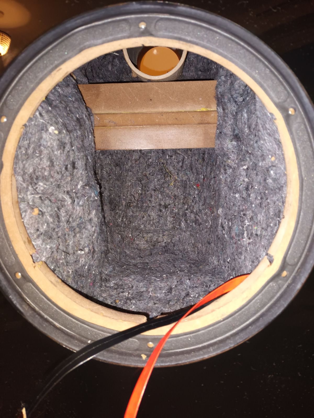

Hit vagy bizonyosság
Amikor van egy területe a hobbidnak, ami mélyebben érdekel, arra késztet a megismerés vágya, hogy tanuld, olvass utána mind többet. Egy bizonyos idő és megszerzett tudás mennyiség birtokában hinni kezdesz benne, hogy te ezt meg tudod csinálni. De amíg meg nem teszed, nincs meg a bizonyosság, hogy valóban képes vagy rá.
Így voltam én a hangsuárzóimmal, és bizonyos mértékig a kényszerűség is hajtott efelé. Mivel az állványos Castle Eden dobozaimat több, mint 26 éve vásároltam - exdemo darabokként kedvezményes áron -, ideje volt felújítani őket. Már 16 éve fali tartókonzolon foglalnak helyet - a családi béke érdekében -, viszonylag magasan. Jóval magasabban, mintha állványon lennének. Épp ezért, jócskán lefelé irányozva tudnak csak megfelelő hangot produkálni. Szerencsére ezen még segít, hogy inverz elrendezésű, vagyis a mélyközép hangszóró van felül, és lentebb a magas. Manapság ritka az ilyen konstrukció, és nincsen elegendő anyagi lehetőségem egy igazán minőségi, új hangfal megvásárlására.
A felújítást több meghibásodás, javítás előzte meg. Az egyik mélyközép sugárzóban elengedett a pille. Talán egy év sem telt el, mire a másikban meg a tekercséről levált a kivezetéshez tartó kis vezeték forrasztása. Majd az egyik magas is tönkre ment. Valószínűleg, kiszáradt a ferrofluid benne. Ez utóbbit magam már nem tudtam orvosolni, ki kellett cserélnem. Persze, újat, eredeti állapotút ebből a régi dómból nem lehetett beszerzni, így maradt a felújított, az is Angliából neten rendelve. Csak egyet cseréltem, nem párban a kettőt, ami az álmoskönyvek szerint semmi jót nem jelent, viszont költséghatékony. Minden javítás magával hozott némi kis tuningot is, mikor mit. Hol a kondenzátorok, vagy ellenállások, vagy épp a belső kábelezés cseréjét. Ahol a tanulási folyamatban épp tartottam. Végül elhatároztam, hogy a teljes felújítás/átépítés hozhat nekem csak boldogságot, közelítve az audio nirv…, akarom mondani valhallához.
Többféle mélyközép és magas szóba került, különféle párosításokban, amiknek elérhető adatai voltak független tesztekből. VituixCAD programmal rengeteg órát szórakoztam a váltóvariánsokkal az egyes összeállításokhoz. Volt olcsó verzió, volt ahol az ár nem számított, volt ahol a frekvenciamenetet részesítettem előnyben, és volt más szempontok szerinti.
És végül találtam egy mérnököt, aki teljesen térítésmentesen segített a végső kiválasztásban és azok kézzelfoghatóvá válásakor a mérésekben is. Majd tervezett egy előzetes keresztváltót. Én ezt elvetettem és más nézetkülönbségünk is akadt, így egyedül fejeztem be a projektet.
Az új hangfalam mélyközép hangszórója az SB Acoustic egyik gyártmánya, az SB17NBAC35-8, ahol a 17 a 170mm-es méretre utal (ez a teljes átmérő, a kosárral, peremmel mindennel együtt), az utána lévő betűkből valahogy kijön a membrán anyaga, ami alumínium, a C35 a 35mm-es tekercset jelzi, és végül a 8-as pedig a 8 ohmos átlag impedanciát takarja. Elég jó tulajdonságokkal bír mérve is ez a skandináv tervek alapján, távol-keleten gyártott hangszóró (ilyet ki hallott már?). Alacsony alsó határfrekvencia, viszonylag kis torzítások, magasan jelentkező breakup, eléggé lineáris átvitel, stb. Persze, nem annyira magas az érzékenység, ahogy azt a gyártó adatlapján olvasni lehet, az impedancia pedig 8 ohm helyett, inkább 6 ohmhoz közelítő átlag, az elektromos és mechanikai paraméterei meg nem annyira reflex, mint inkább zárt dobozkonstrukciókhoz teszik ideálissá, de hát nem lehet tökéletes.
A magas hangszóró Seas H1189-06 típus, másik nevén Seas TDFC. Egyszerű lágy dóm, ferrofluid hűtéssel, ami megnöveli a terhelhetőségét, plusz dupla kamrával. Ugyanez a típus kapható hűtőfolyadék nélküli változatban is, nagyjából ugyanannyiért. Az enyém viszont annál másfélszer nagyobb teljesítménnyel hajtható (90W). Bár egyes mérnökök szerint a ferrofluid nincs jótékony hatással a hangzásra. Az előlapja műanyag, a drágább típusoknál azért ez már fém. Amiben kiemelkedő, hogy egészen alacsony frekvenciákon is használható még (az fs 550Hz, illik ennek a háromszorosán váltani kb), illetve még 20kHz fölött is értékelhető a teljesítménye. Ez egy ilyen olcsó, magas hangszórónál egyáltalán nem szokványos. Kicsit fura az impedanciamenet egy nagy csúcs helyett, kettő kisebb van, némileg lankásabbak. Viszont az átlag 6 ohm helyett inkább 4 felé közelít. De ezek kezelhető problémák.
Az átépítés első menetéről, a csillapításról, nemrégiben már írtam ehelyütt, akkor még az eredeti hangszórók és váltó (persze már tuningokkal) kerültek vissza a Castle Eden dobozába. Azt hiszem, egy Audax mélyközép lehet a mélyközép - a ‘90-es években oly’ divatos szénszál szövésű membránnal -, a magas pedig egy Vifa lágy dóm, ami valószínűleg ma már nem kapható, még Peerless néven sem (a Vifa-t néha ezen álnéven lehet vásárolni). Ez utóbbiak anyaga, többnyire textil, valamilyen műanyag keményítéssel.
Rengeteg olyan akadállyal lehet találkozni már a tervezés során is, ami eltántoríthat az egésztől. Sokszor felmerült bennem, hogy érdemes-e egyáltalán belevágni, a számos buktató mellett. Kezdve az elhelyezéssel, ami nálam akusztikai rémálom, vagy hogy a szimulált váltókban a frekvencia, impedancia, elektromos fázis hármasból melyiket favorizáljam. Általában, ha kettőn javít egy alkatrész értékének változtatása, a harmadikon szinte biztosan ront.
Hogy mennyire frusztráló az egész munka során az, hogy folyton ott motoszkál az emberben a kérdés, vajon jó lesz, működni fog, ha nem, rá tudok jönni mi a hiba? Ebbe most nem mennék jobban bele. És magában az a tény, hogy addig nem szól a zene, amíg nincsen kész. Persze, lehetne több pár hangsugárzóm, akkor ez utóbbi nem játszik, de nincs így.
Tehát kibéleltem a dobozt legutóbb, 4mm bitumen, plusz kb 8mm bitumen-filc rétegekkel, és csillapítottam kártolt gyapjúval.
Az új váltó nem túl bonyolult (a keresztfrekvencia kb 1700Hz, érdekes, hogy valami ilyesmi volt az eredeti is), szimmetrikus, alul-felül másodrendű szűréssel - 12dB/oktáv a vágás -, ami nem olyan jó, mintha negyedrendű lenne, ez ugye pont a duplája, alkatrész mennyiségben, árban és 24dB/oktáv vágással, de valahol meg kellett húzni a határokat a kiadások terén. Van még egy zobel közvetlenül a mélyközép előtt, és még pár apró trükk, pl: bypass kondik, amikkel viszonylag olcsón lehet javítani a vele párhuzamosan beépített kondenzátor hangminőségén, és jelentem működik, nem humbuk. A magasnál a szűrőkön kívül csak a szintező ellenállás van, ami muszáj a nagyobb érzékenysége miatt, és az ahhoz párhuzamosan illesztett kondi(k). Ez is egy kis finessz, aminek a lényege, hogy a freki menet végét picit felfelé húzza.
A tervezés idején még jobb alkatrészeket akartam beletenni, a durván elszálló árak miatt azonban, itt is kicsit lazítottam a magam szabta igényeken, elvárásokon. Így is messze jobb az átlagosnál, sőt a legtöbb prémiumnak titulált termék beltartalmánál.
A forrasztásba a váltó építése alatt egész jól belejöttem, igaz, elég nagyméretű alkatrészekről van szó.
Sok dologra felkészültem, de így is adódott néhány, amit menet közben kellett kitalálnom. Ennek következtében a végeredmény külsőre nem túl tetszetős, de legalább igen ronda. A Castle Eden előlapját 2mm-es bitumennel és 2x6mm OSB (préselt fareszelék, nem olyan nehéz, és sűrű, mint az MDF) lappal borítottam. Ezeket vágtam ki a hangszóróknak megfelelő méretűre. Mindeközben kiderült, hogy nem lennék jó asztalos, és semmi tehetségem ehhez. De utólag azért rájöttem, hogyan kellett volna megcsinálni, hogy sokkal precízebb és szebb legyen. Az élekre ragasztottam negyedkörlécet, ez nem dísz, az ott fellépő diffrakció (egyfajta torzítás) csökkentése a szerepe. Utána be akartam borítani egy márványt utánzó fóliával, ami nem ragadt rá egyáltalán a fára. Így ez kimaradt. Később kaptam azt a tippet, hogy lakkozni kell előbb az OSB-t, utána megmarad rajta a fólia. Majd kipróbálom.
A hangszórók porvédőselymét a régi, műanyagtüskés-pattintós megoldás helyett, menő mágneses módon rögzítettem. Igazán király!
Az eredeti súlya a hangsugárzók darabjának 8-9 kg volt, az átépítés után ez 13-14 kg körül alakul.
A két hangszórónak a váltómmal szimulált frekvencia menete: 45Hz-22kHz (+-3dB), de ebben nincsenek benne a reflex doboz és a csillapítás, valamint a falhoz közeli elhelyezés hatásai. Ezekkel együtt, a 40Hz alatti tartományba bőven bele tud menni, ami szép egy 20 literes kis kétutastól. És kellemes basszusokra képes egy 20-25 négyzetméter közötti szobában. A Castle Eden gyári adata szerint 87dB érzékenységű, de egy korabeli (‘97-es) hangfal csoportteszt szerint inkább csak 83-84, és az új hangsugárzó azonos erősítő beállítással hangosabb, ezért úgy gondolom, tippelem, hogy úgy kb 85 dB-re képes. Az impedancia és az elektromos fázis remek. Előbbi átlaga 6 ohm, minimuma: 5,6 (5kHz). 100Hz-nél 6,8 20kHz-nél 7 ohm, de jobbára 6 körül mozog szépen végig. Vagyis könnyen hajtható hangfal, ami nem okoz sokkot az erősítőnek, akkor sem, ha annak a tápja nem igazán erős. A fázis sem mászik el túlzottan, 10-15 fok a maximális eltérés, leszámítva a 200Hz alatti részt.
Összességében az egész nettó 30 óra szerelés, plusz az alkatrész beszerzésekre, tervezésre, tanulásra fordított idő. Az összköltség, mindennel együtt kb 270 ezer Ft, de ezt legalább nem egyszerre kellett kiadnom, szerencsére. Ebben egyedül a Castle Eden eredeti doboza nincs benne. A felét teszi ki a hangszórókészlet, minden más belefér a többibe (kábelek, váltóalkatrészek a régiből újrahasznosítottakat is számolva, faanyag, ragasztó, stb.) Ennyiből csak a középkategória belépő modelljeit lehet megvenni, ha épp akciósak. És az én hangfalam azoknál sokkal jobb, ezt biztosan tudom.
A hifi rendszerem hangzása a korábban sötét, komor tónusa helyett kifejezetten élénk, gyors, könnyed. A mélyek nem telepednek rá a hangképre, de kellő mértékben jelen vannak, ahol kell. Nem puffog, nem brummog, szép, artikulált. Tisztább a megszólalás a teljes frekvenciatartományban, rengeteg torzítás megszűnt. Ez magával hozta, hogy több részletet lehet hallani és nem fárasztó. Ezeken kívül jobb a tere is a zenének, mélységben elsősorban, kevésbé dobozos a hangzás. A fentieket úgy tapasztaltam meg, hogy kb 20 órát szóltak mióta elkészültem velük.
Végezetül, örülök, hogy annak a tanácsára hallgattam, aki azt mondta, szívesebben hallgatja azt a hangfalat, aminek az impedanciája és a fázisa is nagyon jó, még ha kissé mozog is a frekvencia átvitel föl-le 1,5-2 dB-t, az nem a világ.
És még valami, amikor először megszólalt rajta keresztül a zene, jobban, mint előtte bármikor, az az érzés leírhatatlan. Akkor tudtam bizonyosan, hogy képes vagyok rá, addig csupán hittem benne.

Do It Yourself kísérletem első tétova lépései nyomán született eme bejegyzés. Régóta tervbe volt már, ahogy maga a projekt is már másfél évet felölel. Most Arthur hasonló írása ad apropót hozzá, így talán érdekesebb lehet.
Amit a címből már sejteni lehet, hogy jelenleg a hangdoboz csillapításnál tartok. Kétutas, 20 liter belső térfogatú, állványos hangfalaim vannak. A keresztváltó alkatrészeinek és a kábelezésnek a cseréjén túl vagyok, szóval pont fordítottan haladok, a kollégához képest.
Viszont éppen ezért tudom külön értékelni, hogy mennyire fontos a megfelelő anyaghasználat a dobozban és milyen hatásai vannak a hangzásra, amennyiben csak ez a tényező változik a teljes hifi rendszerben.
Ennek még igazi DIY hangsugárzó specialisták sem tulajdonítanak kellő figyelmet, szerintem - tisztelet a kivételnek -, a neves gyártók széria darabjairól nem is szólva. Rémlik néhány fotó Ákos korábbi írásaiból, ahol a Magico hatalmas álló dobozait lehetett látni készítés közben, vagy éppen van hazai jó példa is: a Parabox, akik szintén nem fukarkodnak a felhasznált anyagokkal, de ezek sajnos szintén ritka kivételek.
Az én középkategóriába is alig sorolható hangsugárzóm belseje, nem rejtett többet némi szivacsnál. Ami teljesen alkalmatlan bármiféle csillapító szerep betöltésére.
A Castle Eden hangfalaim 25 mm vastagságú MDF-ből készültek, nagyjából 24×50×30 cm a szélesség, magasság, mélység, merevítések nincsenek benne. Ez egy régi doboz, 1997-es. Az egykoron angol Castle, hangsugárzó specialista cég terméke. Ma már ennél jóval kisebb méretűeket sem gyártanak úgy, hogy nincs benne merevítés, vagy igen ritka, bármély cégről is legyen szó. A vastagabb MDF egyébként nem garancia semmire, az is rezeg. Csak más hangerőnél és más frekvencián. Ezért kell csillapítani.
Amikor elkezdtem a felújítás gondolatával foglalkozni, nem sokat tudtam erről az egészről. De szerencsére, több helyen is lehet kellő mennyiségű ismeretanyaghoz jutni, netes blogokból és még segítő szándékú, valóban hozzáértő szakember is fellelhető, igaz, nem könnyű megtalálni őket.
Végül úgy döntöttem, hogy a dobozokat kibélelem 4 mm vastag elasztikus bitumennel (öntapadós), erre raktam egy plusz réteget, ami vastag filc (az a szürke izé, rongy), amit egy vékony kb 1,5 mm vastag szintén öntapadós bitumen hordoz. Így jött létre az a szendvics szerkezet, ami most van: 25 mm MDF, 5-6 mm bitumen és kb 8 mm filc. A bitumen nehéz, ezért jól csillapítja a könnyű farost anyag rezgéseit. A filc pedig a sima egyenletes falú belső helyett, egyenetlen felszínt ad, ami segít csökkenteni az állóhullámok kialakulását.
Ezek főként a párhuzamos oldalaknál szeretnek kialakulni. Ezért jobbak az ívelt falú dobozok, különösen aminek a hátfala sem párhuzamos az előlappal.
A 4 mm vastag bitumen lapokat (25x50 cm méretben kapható) szeletelnem kellett. Egyetértek Arthurral, hogy baromi nagy macera ám, ezt utólag betömködni a hangszóró nyílásán keresztül. Biztosan könnyebb, ha nincs még a helyén az előlap. Egy vékony, hártyaszerű réteg is volt a lapokon, amiről úgy döntöttem, hogy nem kell, és lehúztam a bitumenről. Valószínűleg ennek az lehet a szerepe, hogy ne törjön szállítás közben. Természetesen, erre az elhatározásra azután jutottam, miután már jó négy tenyérnyi darabot beragasztottam.
Előzetesen úgy számoltam, hogy három óra elegendő kell legyen egy hangsugárzóhoz, a szét- és összeszereléssel együtt. Hát nem jött be. Az első, öt és fél óra volt. A másodikra viszont már elégnek bizonyult a betervezett három. Ki kellett tapasztalnom az anyagok tulajdonságait, hogyan és mivel lehet gyorsan a kívánt méretre vágni.
A fentieken kívül került még a dobozba, abból a kígyóból, amit Arthur is használt és be is linkelt. Ez kártolt gyapjú, nem csak a mundorf cég forgalmazza. Amúgy baromi olcsó, és az egyik legjobb kitöltő, csillapító anyag. Flíz is használható helyette, de ez egy fokkal gyengébb. Utóbbit bármelyik méteráru boltban lehet venni, különböző vastagságokban, a vékonyabból nyilván több kell. Angolszász nyelven Acoustiluxnak becézik, de ennek nem kell bedőlni, az is csak egyszerű flíz. De hát a marketing vaker miatt, ezen a néven el lehet adni, mint valami speciális cucc, jó drágán.
Amiatt, hogy a doboz fala vastagszik, valamennyi basszus veszteség lehetséges, hiszen csökken a rendelkezésre álló térfogat. De nálam ez nem volt észrevehető mértékű, amúgy is itt kb 2-3 hertzről van szó, mert az visszajött a kártolt gyapjún, amitől a mély/közép hangszóró nagyobbnak “látja” a dobozt a valóságosnál. Az átalakítás nem kevés súlygyarapodással is együtt járt, ami viszont némi kényelmetlenséget okoz csupán. A nagyjából négy kilogramm/darab növekmény viszonylag soknak mondható, figyelembe véve az eredeti 8,5 kg/db tömeget.
A hang változásokról annyit, hogy korábban voltam egy ismerősnél, akinek nagyméretű (egy méternél magasabb), háromutas (20 cm átmérőjű mélyhangszóróval) álló hangsugárzója van, nála hallottam irigylésre méltó testességet, dinamikát, három dimenziós, szinte kézzel fogható és élethű hangszereket, valamint énekhangokat. És ha nem is ugyanolyan, de egyértelműen abba az irányba mozduló változásokat tapasztaltam otthon. Mindezt pedig, csak a csillapított dobozfal rezgések, és kevesebb állóhullámok miatt. Gondolom, hogy így a kevesebb kioltás és torzítás végett, egyszerűen többet lehet hallani a hangszórók igazi produkciójából. Ezzel szintet léptek a kis Castle hangfalaim. Összesen mintegy harmincöt ezer forint beruházással, és néhány óra munkával. Azt kell mondjam, hogy egyenértékűnek gondolom most az átalakítást a korábbiakkal, mégha jellegében mást is hoz hangban, mint mondjuk az ellenállások cseréje, vagy a kondenzátoroké, vagy épp a kábelezesé. És a mai árak mellett, amikor egy jobb minőségű kondenzátorból egy darab kerül ennyibe, ez igen mérsékelt összegnek mondható.
Most úgy tűnik nekem, hogy a jó hangsugárzóhoz kell egy megfelelően csillapított doboz, jól megtervezett hangváltó, minőségi alkatrészekkel és jó belső kábelezés. Kevésbé fontosak maguk a hangszórók, ami persze így kiragadva ezt a mondatot furán hat, de láttam mostanában, 1,5M forintnál drágább kétutas állványost, neves olasz cégtől, amiben 45 ezer Ft/db értékű magasak voltak. Persze, lehetnek egyedi módosítások rajta, ami a többi széria darabnál nincsen, de nem ezen áll vagy bukik a jó hangsugárzó, úgy gondolom.
Nemsokára folytatom a dobozaim teljes átépítését. Ahhoz viszont, hogy be tudjam tenni az új hangszórókat, fel kell raknom egy új előlapot. A tervek készen vannak, és az alkatrészek is megvannak hozzá. Persze, ez az egész nem sokban kapcsolódik ValhallA Világához, csak legfeljebb annyiban, hogy Ákos gyakran extrém DIY hobbistának titulálja saját magát. S bár én ezek közül legjobban a hobbistát hozom, azért lelkes vagyok.
Szóval, addig is csillapodjunk már, (De hát így hogyan lehet, ha az emberfia magának kell csináljon tisztességes hangsugárzókat?) vagy legalább csillapítsunk!

A rezgés és hangcsillapító anyag neve Hawaphon, amely kifejezetten, ipari célú hangszigetelő lemez.

Korábban, pár évvel ezelőtt, megosztottam Veletek az Usher hangfalaim külső átalakulását.
Ákossal sokat beszélgettünk az évek során, figyelemmel kísérte a rendszerem fejlődését és elérkezettnek láttam az időt, hogy a hangszóró terén is jó lenne egy kis változás De tényleg fejlődni fog? Erre hamarosan megérkezik a válasz...ami nekem több hetembe került
Szóval akkor most jöjjön a „Nagy Usher projekt” v.2.0.
Mivel ezt az Usher BE-10 hangszóróimat nagyon megszerettem – no meg ha feljebb akarnék lépni innen, akkor nagyon mélyen a zsebbe kellen nyúlni. Eljátszottam a gondolattal, mi lenne, ha a belsejét fejleszteném. Ebben az elmélkedésemben Ákos is támogatott, mert maguk a hangszórók elég jónak mondhatóak – még az előző tulaj által kapott Diamond DMD sugárzókat.
Több hónapos vacillálás után „Biztosan meg tudom én ezt csinálni?” úgy döntöttem, hogy belevágok.
Ahhoz ugye, hogy Ákos el tudja készíteni a belső kábeleket, először is szét kellett ugye szednem, hogy lemérjek mindent, majd az alapján döntöttünk a kábelek anyagait illetően...pontosabban azzal tisztában voltam, hogy legalább ezüst/platina kábeleket szeretnék. Megnéztük az árakat és úgy döntöttünk – pontosabban a pénztárcám döntött -, hogy a közép és magas sugárzókhoz ezüst/platina a mély sugárzókhoz pedig réz/arany kábelek lesznek. Az első szétszerelés után láttam, hogy gyárilag milyen vezetékek vannak benne, egyértelművé vált, hogy rosszabb nem lesz az biztos
Ettől lejjeb szerintem nincs szint.
Ahogy látjátok a képeken, a kb. 100Ft / méter kábelek és a felső szekcióban valami kátrányos anyaggal rögzített vezetékek látványa azonnal megerősített, hogy kell nekem ez az upgrade.
A belső szigetelésről is beszélgettünk és Ákos ajánlott két anyagot is amivel lehetne fejlődni a gyári szivacshoz képest. A préselt rongyot – nem tudom mi a pontos neve, azt meghagytam.
Az egyik anyag egy ipari csillapító „lemez” ami űgy néz ki mint a mozaik csempe, kb. 1cm x 1cm -es kis kockákból áll, amik fel vannak töltve nagyon apró sörétgolyókkal. Nagy táblában érkezett és ollóval szépen méretre lehetett vágni, de vigyáznom kellett, hogy ne sértsem meg a kis kockák oldalfalát, mert akkor bizony szétgurultak a kis apró golyócskák. A beragasztáshoz mindenképp rugalmas anyagot akartam, így egy szilikonos ragasztót választottam. Elég macerás volt az apró kis réseken keresztül fölragasztanom, de nem látható részek, így a szépség nem volt releváns :)
A másik anyagról majd kicsit később...
A hangszóró terminálokat is cserélni szerettem volna mindenképp, hamár a vezetékeket cserélem és végül egy középkategóriás – az ára alapján inkább felső kategória, WBT terminálokra esett a választásom. Négy párat kellett rendelnem, amiből az egyik terminál belső részén lévő hernyócsavarja kb. 1mm után nem mozdult tovább, próbáltam erősebben nekifeszülve kitekerni, de csak annyit értem el, hogy beleszakad a csavarhúzó feje. Szóval a WBT cég felé lesz majd pár keresetlem szavam.
A keresztváltókat és az eredeti vezetékeket föliratoztam és megjelöltem mindent. A kábelek cseréje viszonylag gyorsan megvolt, majd jött a beépítés. Ezután azokat a préselt „rongyokat” tettem vissza szépen elrendezve, hogy mindenhova kerüljön.
Ezután jött a végső „elem” a belső szigetelő anyag, amit szintén Ákos ajánlása alapján vásároltam. Ez a Mundorf cég által forgalmazott, a hangfalak belső szigetelő anyaga. Erről az anyagról van szó:
https://www.mundorf.com/audio/en/shop/d ... ?card=2933
Végül a hangfalak elején a fekete zongoralakk is kapott egy polirozást, amit a kép nem nagyon ad vissza, de a kis karcokat sikerült eltüntetnem. Ezúton is köszönöm Pisti80 fórumtárs informális segítségét ez ügyben.
És most végre essen szó a hangról is :)
Azt mindannyian tudjuk, hogy az első bekapcsolás az új kábeleknél – itt sok forrasztás is volt ugye-, nem mérvadó, de a hang karakteréből már azért lehet következtetni, hogy mi várható 2-300 óra után.
A változás egyértelmű és széles mosolyt varázsolt az arcomra. Nem csak a kapott hang, hanem maga a munka gyümölcse, hogy mondhatni aprópénzből micsoda változást lehet elérni. Ha hasonlítani akarnám valamihez, akkor talán akkora a változás mint amikor a Graphene összekötő után az Infinity bekerült a rendszerembe.
Sokkal tisztább lett a hang, a térbeliség, és minden tartományban a felbontás is javult. A hangszerek még szeparáltabbak lettek. Tényleg nagyon elégedett vagyok már most :)
Zárszóként talán annyit, hogy szeretnék később még egy Usher projekt v.3.0 -t is, ami majd a keresztváltóról fog szólni. De az már egy bonyolultabb dolog lesz.
