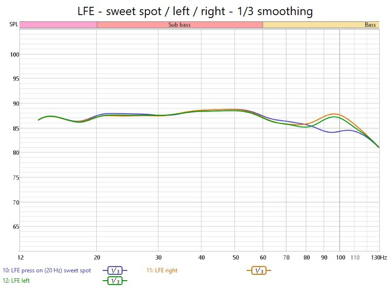

Néhány óra alatt elkészült az első FLAT preset, jöhetett a REW visszamérés.
Waveforming finomhangolás
Az első mérések jónak tűntek, viszont a waveforming algoritmus 100 Hz környékén egy komoly púpot hozott létre, ami a vízesés diagramon sem mutatott túl szépen.
A megoldás végül az excursion curve limitálása lett.
Kezdésként a Trinnov által ajánlott +20 dB-es határt állítottam be, amit az optimizer néhány frekvencián rendesen ki is használt.
Ezt később +10 dB-re csökkentettem, és az eredmény azonnal hallható – és látható – lett:
• a 100 Hz-es púposodás eltűnt,
• a vízesés diagram jelentősen kisimult.

Korábban a rendszerem alsó határfrekvenciája 21–22 Hz környékén volt.
Most, a pressurization bekapcsolásával ez 14 Hz-re csökkent.

Megnéztem a székek közötti konzisztenciát is:
80 Hz-ig a waveforming algoritmus nagyon szépen együtt tartja az ülőhelyeket mélyhang szempontból. Ami érdekes, hogy igazából az egész szobát bejárva mindenhol ugyanaz a mélyhang átvitel tapasztalható. Lenyűgöző.
Korábban MSO-val tudtam hasonló eredményt elérni – lényegesen több munkával. De ott csak az első sor volt „szinkronban” mélyhangok tekintetében és finomhangolási lehetőség sem állt rendelkezésre.
23 Hz alatt van némi mélyhang-dúsulás, de ez kifejezetten jól áll a rendszernek… erről majd később a szubjektív értékelés részben. Efelett viszont nagyon nyers, nagyon száraz és gyors a mélyátvitel mindenféle búgás, dúsulás, vagy káros anomália nélkül.

Hogy ez az AES/EBU kapcsolat, a pontosabb mélyátvitel vagy az alacsonyabb alsó határfrekvencia eredménye – nehéz megmondani. Valószínűleg együtt az egész.

1. 3D tér és térleképzés
2. Mélyhang-kezelés (waveforming + pressurization)
3. Front szekció minőségi ugrása

- Képernyőfotó 2024-09-27 - 21.28.03.png (344.08 KiB) Megtekintve 6632 alkalommal
- Képernyőfotó 2024-09-27 - 21.28.27.png (207.77 KiB) Megtekintve 6632 alkalommal
- Képernyőfotó 2024-09-27 - 21.23.32.png (268.28 KiB) Megtekintve 6632 alkalommal
- Képernyőfotó 2024-09-27 - 21.24.19.png (420.16 KiB) Megtekintve 6632 alkalommal
- Képernyőfotó 2024-09-27 - 21.23.06.png (392.78 KiB) Megtekintve 6632 alkalommal
- Képernyőfotó 2024-09-27 - 21.24.37.png (542.92 KiB) Megtekintve 6632 alkalommal
