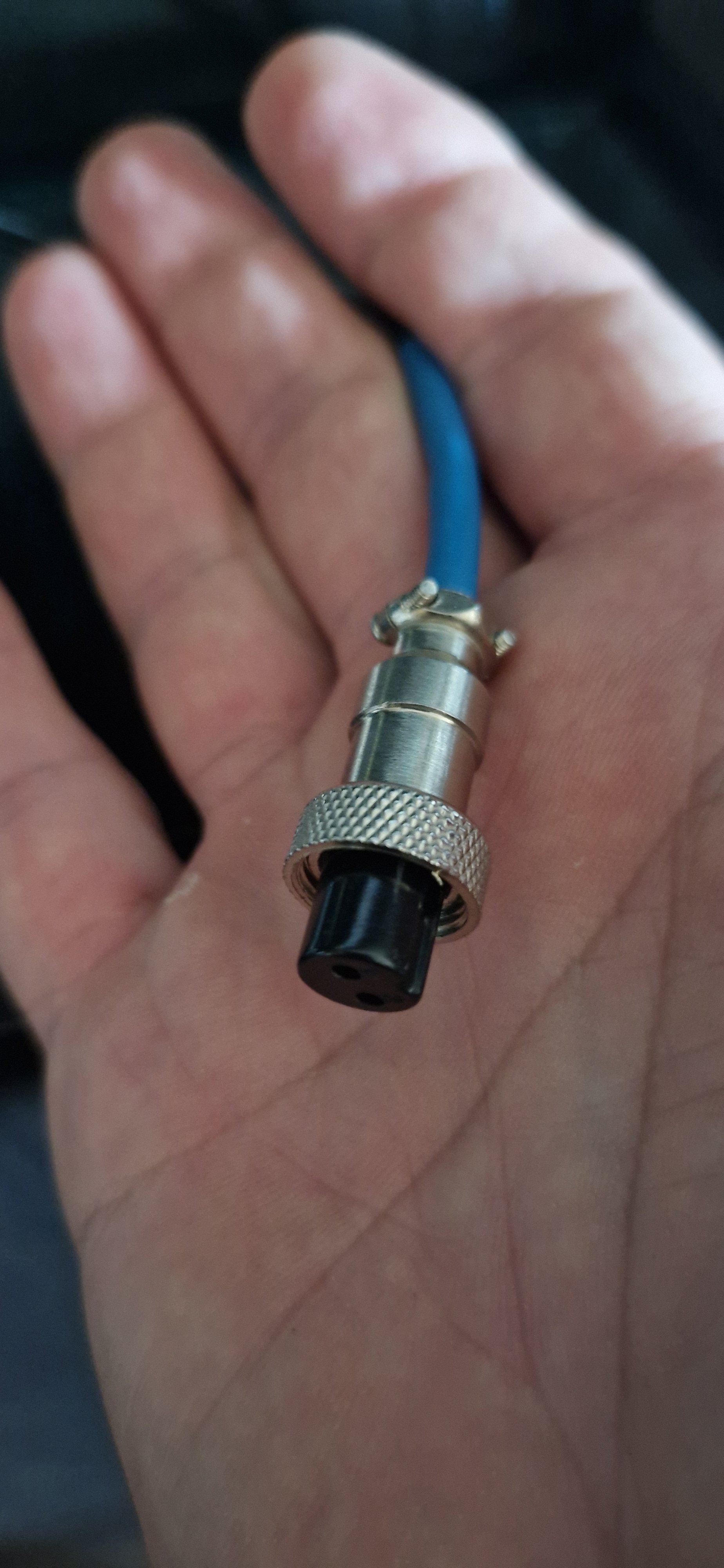

Hozzászólás Szerző: juliush »
zoli73 írta:
2024.08.15., csüt. 13:05
Jut eszembe, "minek nevezzelek"?
Tudja valaki, milyen csatlakozónak hívják a képen láthatót?
Köszönöm!
GX16-2P-F

Re: Kábelezzünk
Hozzászólás Szerző: zoli73 »
Köszönöm!

Én hasonlót építettem, mint amilyen a képen látható.
Alapanyagok:
https://www.audiophonics.fr/en/mono-con ... -4662.html
https://www.audiophonics.fr/en/mono-con ... -4661.html
https://www.audiophonics.fr/en/jack-dc- ... 16705.html
Egyébként, 12V DC rendszerekhez, 3% maximális feszültségesést feltételezve (az értékek általános iránymutatások);
5A esetén:
1 méter: 0,5 mm² keresztmetszet
5 méter: 2 mm² keresztmetszet
10 méter: 4 mm² keresztmetszet
10A esetén:
1 méter: 1 mm² keresztmetszet
5 méter: 4 mm² keresztmetszet
10 méter: 6 mm² keresztmetszet
20A esetén:
1 méter: 2 mm² keresztmetszet
5 méter: 6 mm² keresztmetszet
10 méter: 10 mm² keresztmetszet
