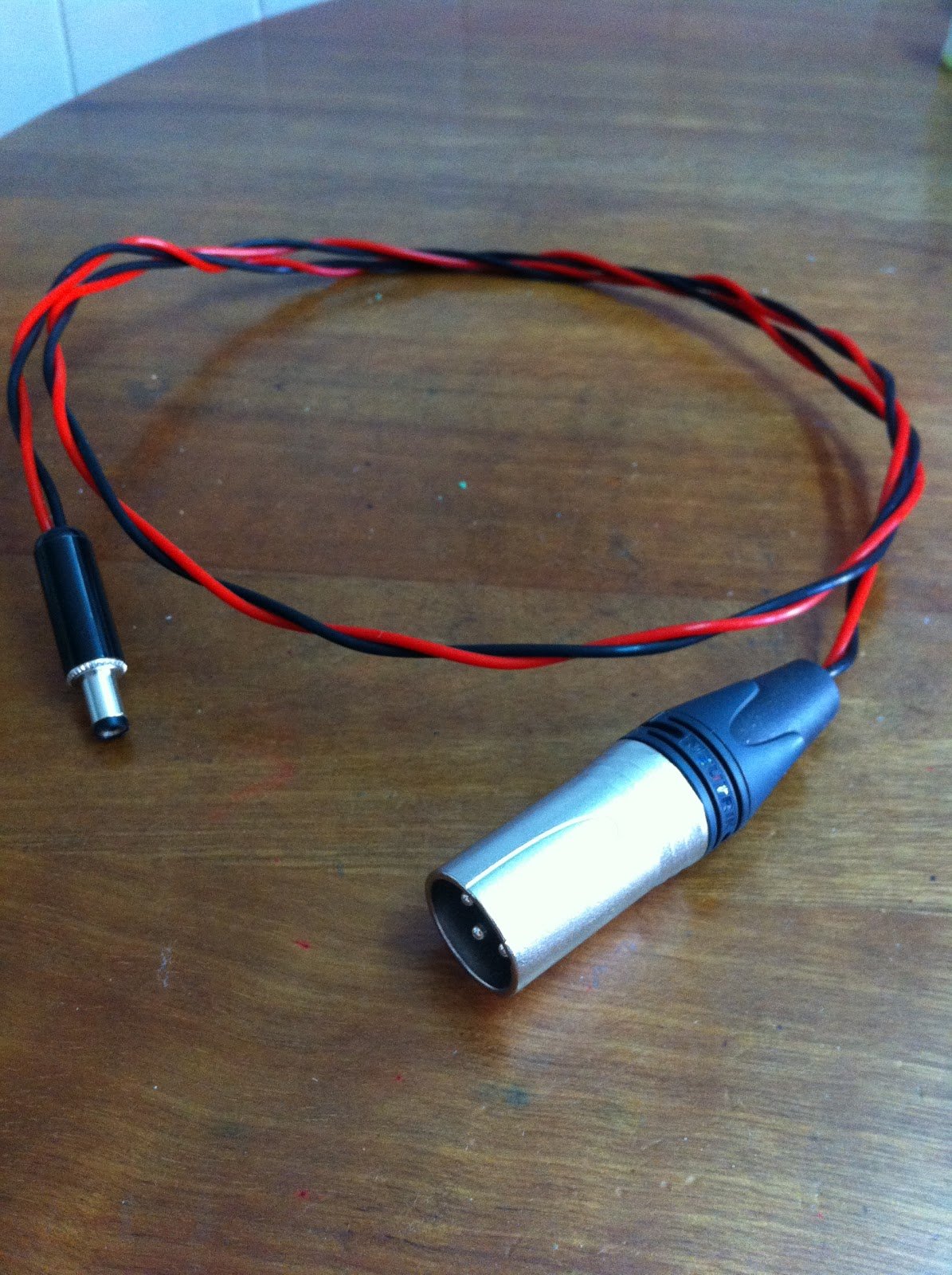

Voyager írta:
2024.08.14., szer. 21:29
zoli73 írta:
2024.08.14., szer. 21:04
Szép estét mindenkinek!
Egy kérdés.
12V/DC kábelnek mi a minimum keresztmetszet? Illetve mi az ideális?
Konkrétan a lemezjátszó, és annak külső tápegysége közé tervezek egy DC kábelt összehozni.
Legfőbb ok a hossza, vagyis inkább rövidsége, mert e miatt eléggé atmeneti helye van a tápegységnek, nem tudom ott elhelyezni, ahol szeretném. És ha már nekifogok, akkor a gyári, fröccsöntött DC dugós "tyúkbél" helyett, készítenék valami jobb minőségűt. A csatlakozók(a tápegység oldalán is van, az a csavaros, nem tudom mi a neve) már körvonalazódnak, de a kábelnek még nincs ötletem.
Mivel a gyári is egy elég primitív, vékony kábel, így valószínüleg erre a célra nem kell komoly keresztmetszettel számolni. De mégis mekkorával?
Ha valakinek van ezzel kapcsolatban tapasztalata, azt szivesen veszem.
Köszönöm!
Én hasonlót építettem, mint amilyen a képen látható.
Alapanyagok:
https://www.audiophonics.fr/en/mono-con ... -4662.html
https://www.audiophonics.fr/en/mono-con ... -4661.html
https://www.audiophonics.fr/en/jack-dc- ... 16705.html
Egyébként, 12V DC rendszerekhez, 3% maximális feszültségesést feltételezve:
5A esetén:
1 méter: 0,5 mm² keresztmetszet
5 méter: 2 mm² keresztmetszet
10 méter: 4 mm² keresztmetszet
10A esetén:
1 méter: 1 mm² keresztmetszet
5 méter: 4 mm² keresztmetszet
10 méter: 6 mm² keresztmetszet
20A esetén:
1 méter: 2 mm² keresztmetszet
5 méter: 6 mm² keresztmetszet
10 méter: 10 mm² keresztmetszet
Egy kérdés.
Köszönöm!
Alapanyagok:
Egyébként, 12V DC rendszerekhez, 3% maximális feszültségesést feltételezve (az értékek általános iránymutatások);
5A esetén:
10A esetén:
20A esetén:
Egy kérdés.
Köszönöm!
