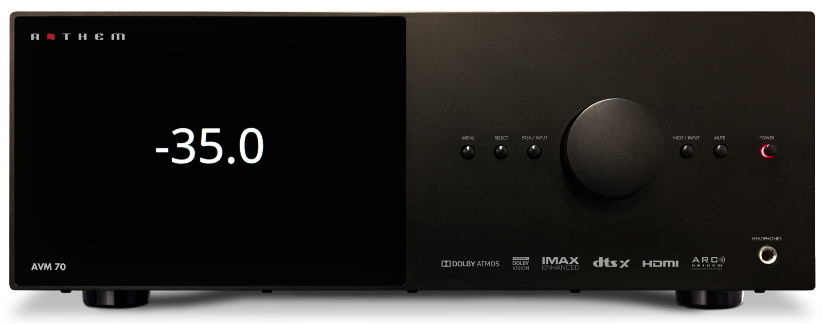

MGMART írta:
2024.05.11., szomb. 12:06
Anthem AVM70 processzor hálózatra való csatlakozása kapcsán kérdezném, hogy tudna-e valaki segíteni?
Menüben Network-Control menüpontra lépve a Network Status-nál "inconnected" jelenik meg.
Automatán kellene csatlakoznia a hálózatra wifin keresztül vagy manuálisan kellene valamit csinálnom?
Előre is köszönöm a segítséget!
Antenna rajta van?
MGMART
Hozzászólások: 755
Csatlakozott: 2010.06.04., pén. 23:18
Értékelés: 503
Re: Házimozi erősítők,processzorok
Hozzászólás Szerző: MGMART »
Jalso írta:
2024.05.12., vas. 14:27
Wifi-re Android vagy IOS készüléken keresztül tudod beállítani.
Kösz az infót!
