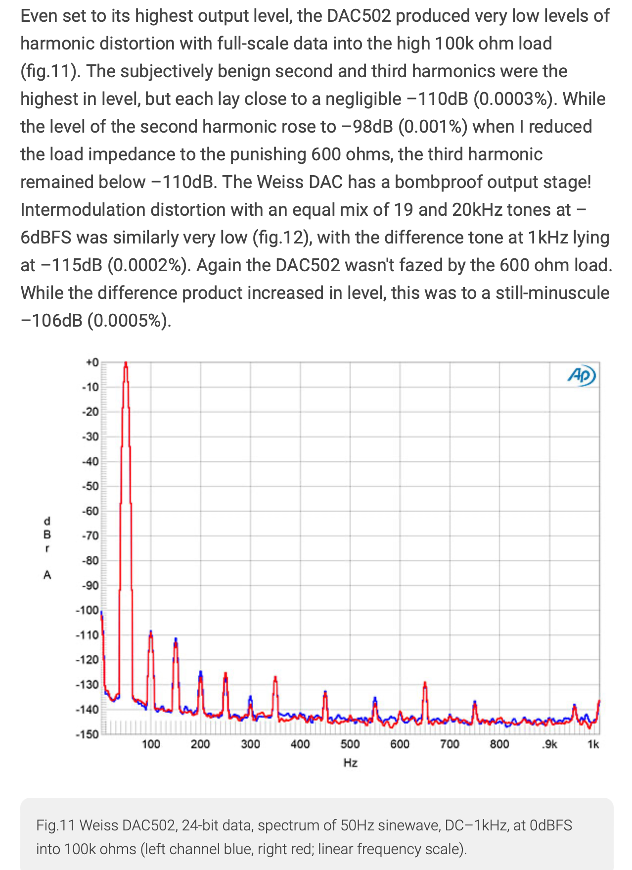

Ha jól látom, ez 0dB kivezérlésű, 1kHz-es jellel mérve. A modern digitális rendszerek 16-bit fölött praktikusan 0,0003%-ot teljesítenek teljes kivezérlésnél, a full bitmélységet használva. Érdekesebb lenne mondjuk egy -60dB-es mérés, ahol a rendelkezésre álló bitkeret jelentős része kihasználatlan, így például a 16-bites rendszerektől úgy 0,2% várható, 24-bitnél durván ennek tizede.
Tévedés ne essék, a TDA1540-es eredményei is szépek, de kár lenne tagadni, hogy azóta sokat fejlődött a technológia.
Már említettem, pár hétig vendégeskedett itt egy tuningolt CD-100-as Süti jóvoltából ( leborulok.gif ), szépen is szólt, csak a modernebb eszközeim (Exogal Comet, Resonessence Labs Concero HD és Invicta, vagy épp a Marantz SA KI Pearl) még szebben. Az én rendszeremben, az én füleimnek, illetve pár barátom és vendégem számára is.
Ez egy felső középkategóriásnak nevezhető félvezetős Weiss DAC mérése, még a legrosszabb értéket mutató második harmonikus is csak 0,001%, 100 kOhm terhelés esetében.
Kép

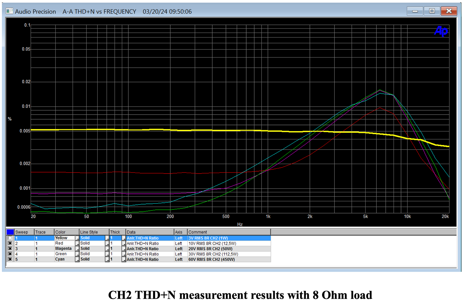

A kontextus végett:
ez egy hazai fejlesztésű D osztályú erősítő Audio Precision mérőrendszerrel mért torzítása, 8 ohmon, 1W és 450W között mérve.
Kép
A THD+N 1kHz-en 0,005% alatt van, minden mért teljesítményen.

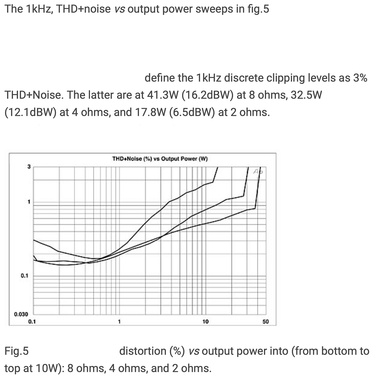

Ez pedig egy elismert nagy példányszámban eladott csöves erősítőjé, az amerikai Stereophile által mérve.
Kép
