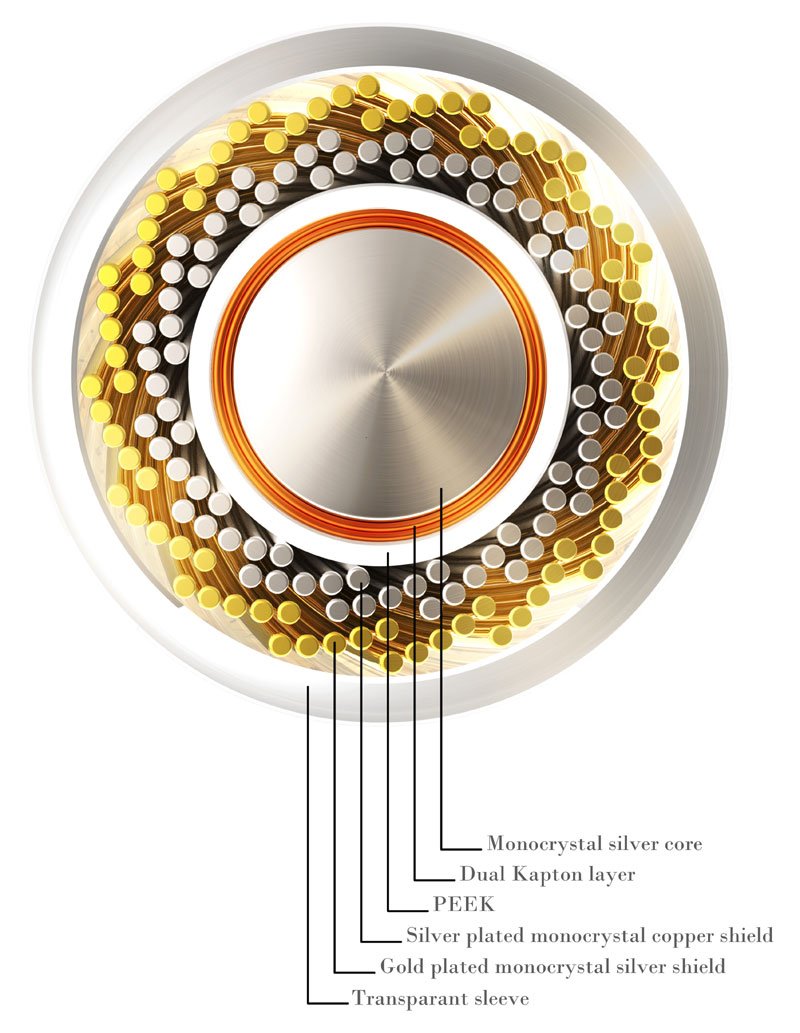

Szerintem pedig az árnyékolás megléte vagy hiánya önmagában nem meghatározó. A legfontosabb tényező az árnyékolás minősége, az anyagválasztás, a kialakítás és a gyártási precizitás. Egy jól megtervezett árnyékolt kábel hatékonyan védi a jeleket a zavaroktól anélkül, hogy negatív hatással lenne a hangminőségre. Sőt, javíthatja azt.
Ezt már leírtad az én topikomban is, de ez nem igaz. Az árnyékolás mindenképp egy drasztikus fémes határoló felület, ami beleszól a jelvezetékek elektromágneses terébe. Ez pedig semmiképp nem jó. Nagyon kevés helyen van szükség árnékolásra.
Az én otthoni rendszerem mögött nagyon kevés, néhány cm hely van. Ott futnak együtt, szoros csatolásban az IC, hálózati és hangfal huzalok, valamennyi árnyékolatlan és semmi gond a hangzással, nagyon dicsérik.
