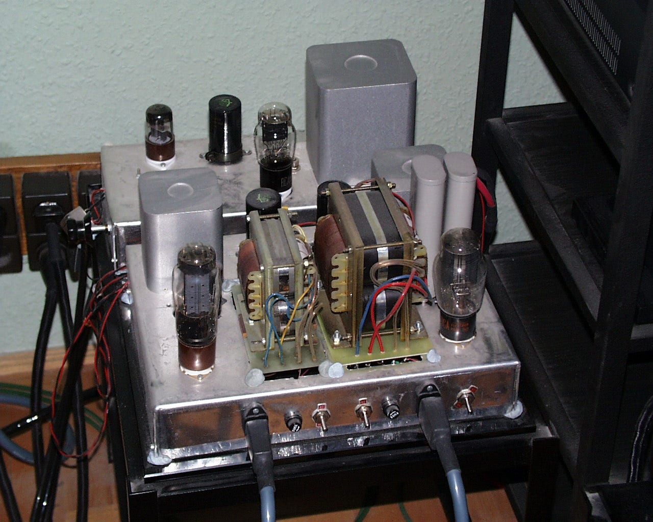

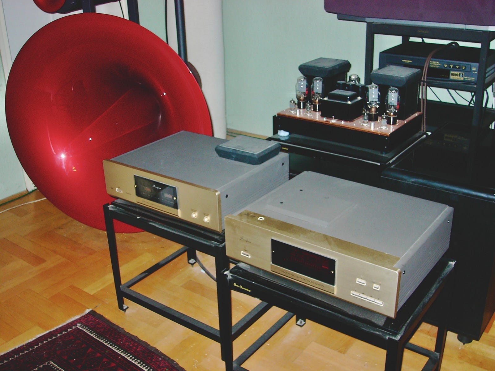

Közel 30 évvel ezelőtt egy kollégám segítségével építettem egy 45-ös triódás, JC Morrison által enyhén módosított Loftin-White féle kapcsolású 1,5W-os erősítőt, előbb egy Klipsch LaScala, majd egy Avantgarde Trio tölcséres hangfal hajtására, mindkettő 100 dB feletti érzékenységű volt.
Kép
Ettől egyszerűbb nem nagyon létezik, közvetlen csatolású volt, alig pár alkatrésszel a hangfrekvenciás részben. Mindenből megvettem a legdrágább és ideálisnak tartott alkatrészeket, amorf magos Tamura trafó, Black Gate kondik, Tamura fojtók, svájci papír olajos kondi, Mullard GZ37, RCA 6SL7 és RCA 45-ös cső, Lundahl táp trafók, stb. Aztán úgy adódott, hogy nagyon jó áron, PQ-tól közvetlenül megvehettem egy eredeti Kondo-féle Kageki erősítőt, a 3-as számút, abból a háromból, amit valaha készített. Ami a 45-öshöz képest képest egy alkatrésztemető volt. A 45-ös alkatrészeiért többet fizettem ki összességében, mint amennyiért a Kagekit megvettem.
Kép
Néhány nap után szétszedtem és eladtam alkatrészenként a 45-öst, pedig addig nagyon elégedett voltam vele.
A Kageki sokkal jobban tetszett, egy másik liga volt teljes egészében.
