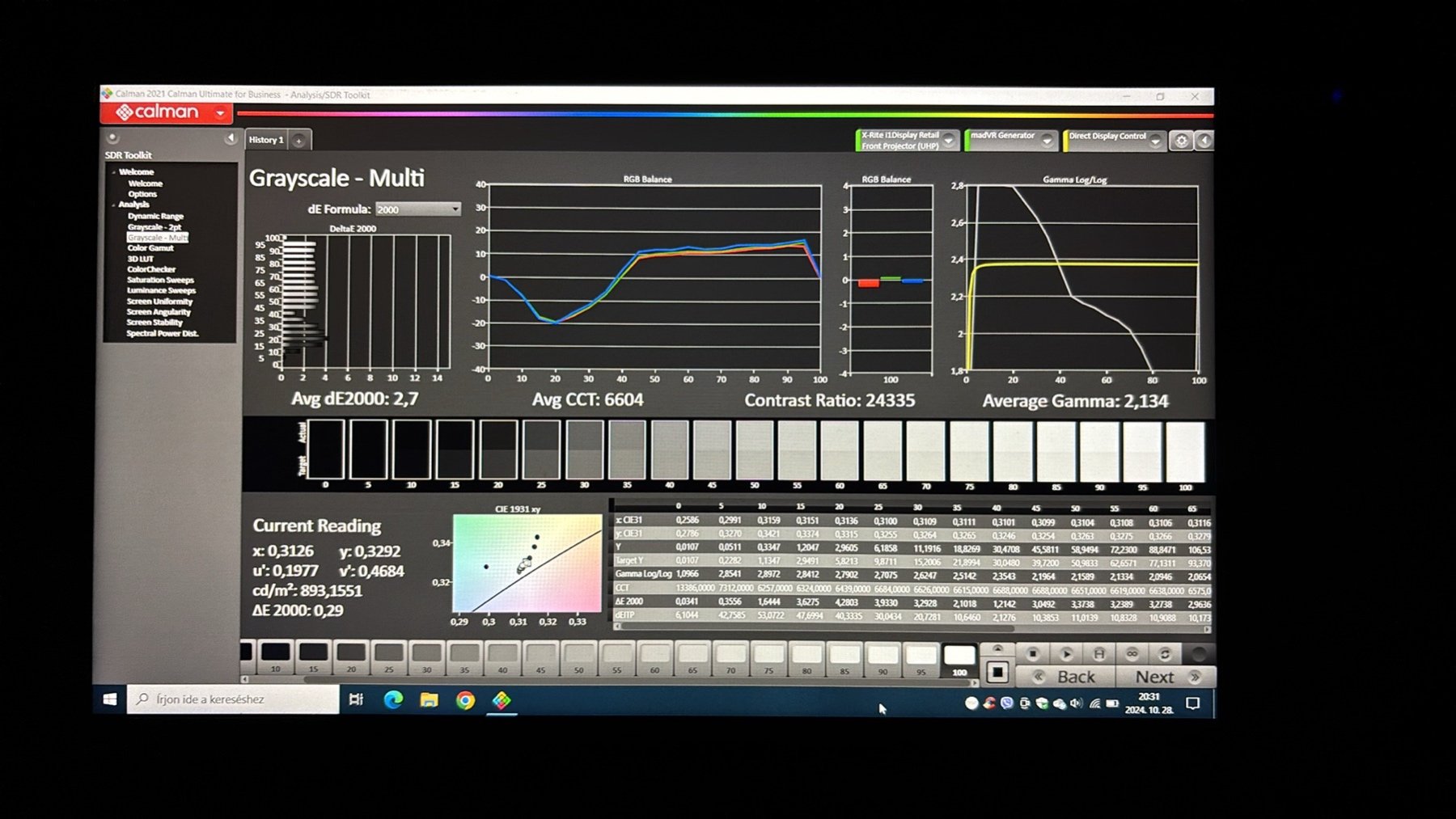

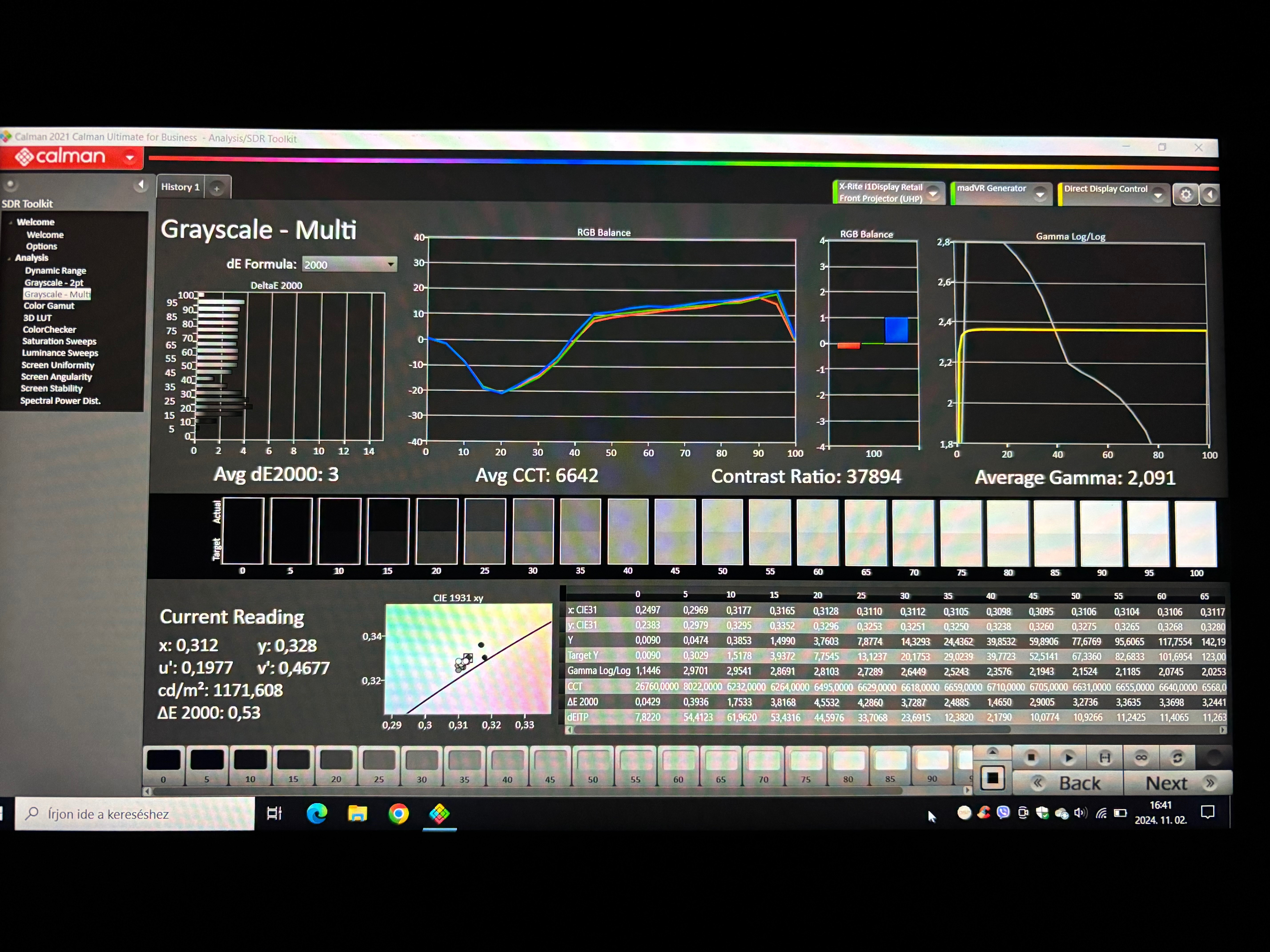

Érkezett hozzám egy igazi nagyágyú a 3chip DLP gépek fellegvárából. Panasonic RQ13K 5K lézer projektor. Előljáróban annyit, hogy 2560x1600 natív felbontású quad pixelshift technológiával rendelkezik(5120x3200 felbontás, 16.384.000pixel, 4K esetén ami 4096x2160 az 8.847.360 képpont) 10000lumen DCI-P3 83% natív szintérlefedettséggel rendelkezik. Bolti ára 100.000 dollár+Objektív. A tulajdonos kérésérel egy kicsit foglalkoznom kell a kontrasztjával, hogy az amúgy is jó még jobb lehessen.
Előzetesmérések alapján 1500:1 ON/OFF kontrasztal es 24000:1 Dynamikus értékkel rendelkezik 228cm vízszintes szélességű gain 1.2 felületen 897nit (260fl) fénysűrűség párosult. A gamma görbe egy Dynamikus gamma vezérlét ábrázól, ami működés közben tökéletes színtónusokkal és egyben láthatatlanúl teszi amire megtervezték. Barco Dynablack hasonlóan működik illetve a Runco, Sim2 már egy évtized óta alkalmazza ezt a technológiát.

Az Irisz gyártás előzetes méretezés és mérési sorozat megejtését követően a lézervágósok precízségével történ. Rengeteg beépítés, mérés majd kontroll mérés következett amíg eljutottam egy köztes pontra. Ezen a ponton a rendszer 28% fénysűrűség vesztés árán 44% ON/OFF kontraszt növekedést eredményezett.
A végleges irisszel a kontraszt 1500:1- ről 2170:1 ON/OFF-ra, 650nit (190fl)fénysűrűségben maximalizálódott. Dynamikus gamma és iriszvezérléssel 24000:1-ről 34600:1 amire sikerült növelnem.
Volt egy 2566:1 ON/OFF illetve 40600:1 Dynamikus mrésem is de már 50% fényveszteséget megkövetelt így elvetettem.
Készítettem 6500:1 értéket is 3Dlut kalibrációhoz

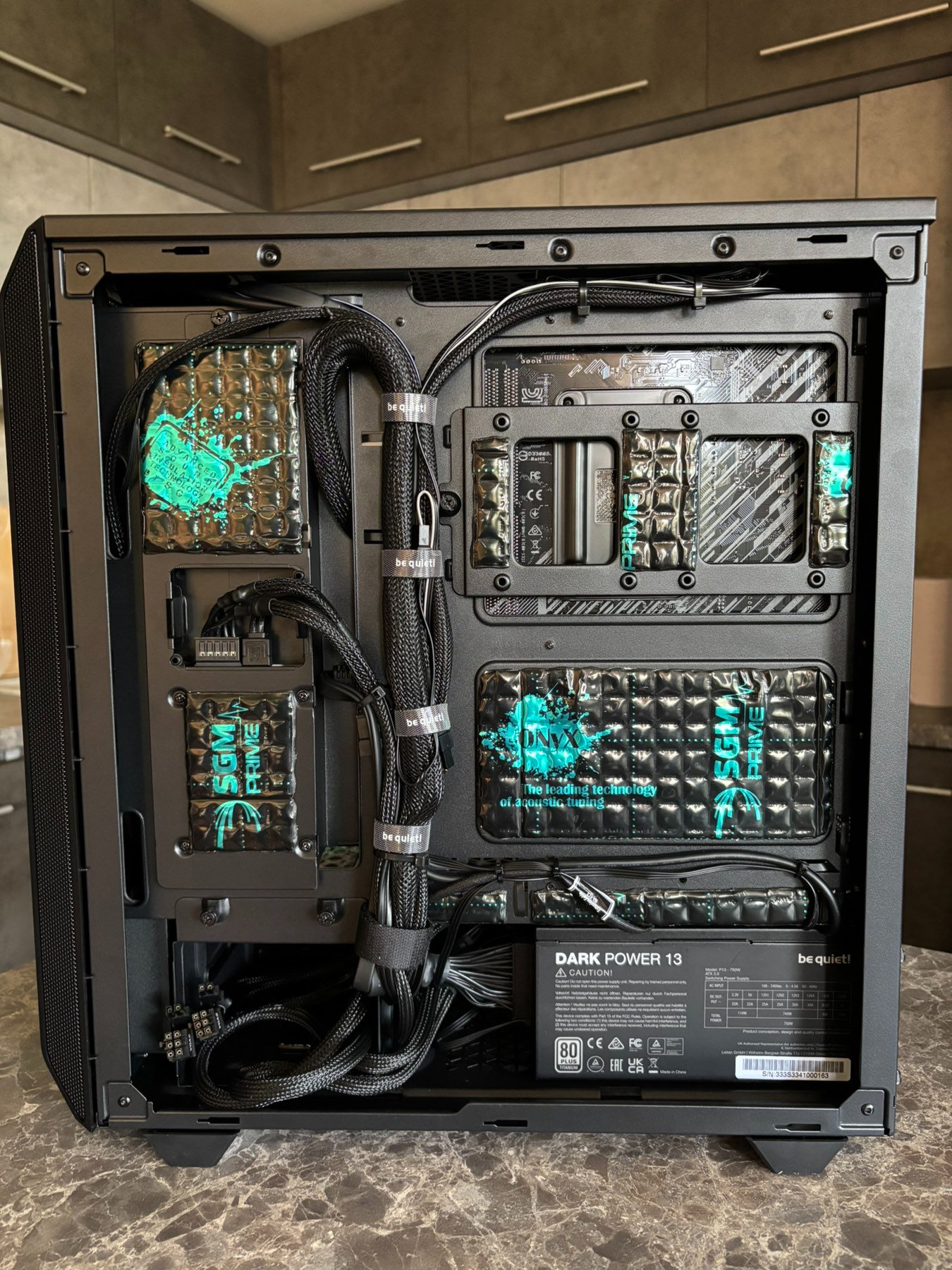

HTPC madVR ToneMapping
Múlt héten lecseréltem a jól bevált Dune HD vision 4K max media playeremet és HTPC építésbe fogtam. Nem újsdonság számomra, jópár gép került már ki a kezeim közül és nagy megelégedéssel használják még a laikusok is. Hardveresen ezernyi megvalósítás alkalmazható mindenki igényéhez és pénztárcájához méretezve. Mivel egy célszámítógépről van szó az alkatrészeket is ezen a filozófia mentén válogatjuk össze a feladat kompromisszum mentes elvégzésére. Ha szeretnénk az algoritmusokból kihozni a maximum teljesítményt 4K 60hz-ig elég egy Nvidia RTX3070 videokártya beszerzése. Többi hardvert ennek az egy főegységnek a kiszolgálásához válogattam össze nagy gondossággal saját igényeim figyelembevételével. Legyen halk, stabil, kompromisszum mentes a feladat elvégzésére.
Az általam vizionált és felépített konfig:
BE QUIET! Pure Base 500 hangcsillapított ház
ASUS TUF GAMING B550M-E alaplap
AMD Ryzen 3600 + BE QUIET! Pure Rock 2 cooler
Kingston Fury 2x8Gb 3200mhz cl16 memória
Samsung m.2 1tB 980 pro ssd
BE QUIET! Dark Power 13 750W Titanium minősítésű tápegység
BE QUIET! Silent Wings 4 140mm 2db
EVGA RTX3070 WTF3 Ultra
A Ház kiválasztásánál számomra most nem a rackszekrényben való elhelyezhetőség volt a fő szempont, hanem a hangszigeteltség és a rezonancia csökkentés a gépházon belül. Az építés első fázisában a házra fordítottam a figyelmet és egy jól bevált akusztikai rezgéselnyelő anyaggal vontam be a kritikus és nagyobb reflexfelületeket törekedve arra, hogy ez kívülről semennyire se látszódjon. Nagyjából 1m2 anyagot használtam fel (SGM Prime ONYX) aminek a súlya 3kg. Tápegységnél a stabilitás mindennél előbbre való, ha ez mellé még halk is és kiemelkedő a hatásfoka az hab a tortán.
Rendre, sorjában kerültek a helyükre az alkatrészek, 4 munkaóra után össze is állt a HTPC. Sikerült a kábelmannagementet letisztúlt formában kiviteleznem, jó szellősre sikeredett amiből a hűtőrendszer majd profitál.
El is érkeztünk az alapfeltételek megvalósulásához, az eszköz már adott és kezdődhet az igazi munka. Windows telepítés ahol meg is állnék pár szóra...Az operációs rendszer egyik meghatározó pontja a rendszernek, rengeteg nyügtől óvhatjuk meg magunkat egy végletekig lepucolt windows használatával. Rengeteg felesleges funkció, auto update, multimediás szolgáltatással van megtömve ami néha nem kívát galibát okozhat. így erősen ajánlott egy AtlasOS telepítése vagy egy Workstation kiadás. A jártasabbak maguk is lekopaszthatják az általunk preferált rendszer kiadást. Ha a rendszer már
fut és minden hardver drivert lefrissítettünk és updatet letiltottunk jöhet a KODI+MediaPlayer HC házassága madVR kódec alkalmazásával. Erről oldalakat lehetne írni, annyira paraméterezhető és profilozható. Nagyon komplex és a kezelőjének nélkülözhetettlen követelménye a megjelenítők kalibrációjának felső fokon történő kivitelezése. Van autómata software adta lehetőség is 3Dlut szeméylében mely eredményét importálni kell madVR-be, hogy a projektor és az algoritmus 100% pontossággal végezhesse el a számításokat majd jelenítse meg a közönség számára. Nagyon nincs kitől idehaza kérdezni, így kiemelném Zozit aki úttörő idehaza a témában maximalizmusával. Nyugaton jóval kifinomultabb és kiforrottabb amadVR HTPC alkalmazása HighEnd mozikban, házimozikban így az információ, tapasztalat halmazok is jobban fellelhetők. Vezérlése sokrétű...tablettről, logitech harmony-ról, telefonról illetve vezeték nélküli bill+egér kombóval kivitelezhető. Produkciója abszolút csúcs, nincs versenytársa a MediaPlayerek között. Ugyan úgy van grafikus kezelőfelület, jukebox,netflix meg minden ami szem szájnak ingere. Hátrányának csak azt hoznám fel, hogy beállítani felprofiloni, telepíteni a használnikívánt funkciókat nagy szakértelmet követel. Használni már bárki tudja aki elboldogul egy Zidoo vagy Dune lejátszóval. Viszont ezt a minőséget csak a madVR Envy és a Lumagen Radiance Pro kínálatában vásárolhatjuk meg.
Szűkszavuan elérkeztünk a történet végére, a projektorokban megtalálható ToneMapping algoritmus, képesség még 150.000Eurós árszegmenben is távolt áll a madVR képességeitől. Időtálló megoldás, nagyon nincs hova feljebb.
A rendszer már fut, madVR ToneMapping beélesítve, felprofilozva és tesztelve jól vizsgázott a nappaliban. Pár napot még igényel egy Kodi+Anamrofikus vetítés+Jukebox filmtár rendszerezés egyéb teendőim mellett de hétvégén már végleges helyére kerül.

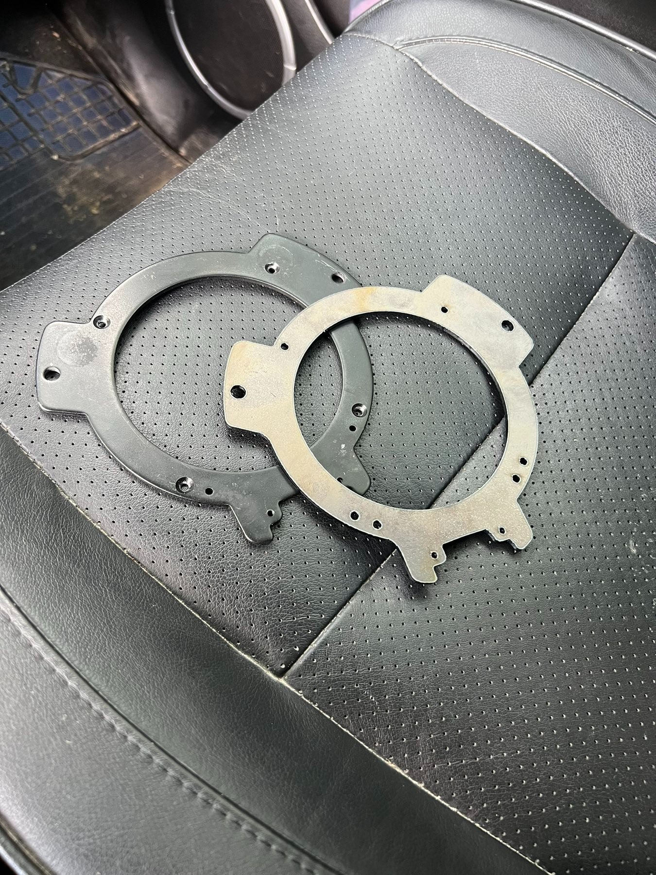

Az elmúlt hónapban megfogalmazódott bennem egy fejlesztés a mozimban. Mivel mi sokat stereozunk komolynak mondható rendszeren a nappaliban, így rövid időn belül filmezésre váltva kissé tompának érzékeltem, bár talán a testesebb szó jobban illik a hangkarakterre a dedikált mozitermemben. Hiányzott belőle egy kis érzéki fény, csilingelés a határozott testesség mellé. Mivel nálam a teljes szett 3 utas és Ribbon magassugárzókkal felszerelt elkezdtem kutatni a mivoltját. Internetes keresés hamar találathoz vezetett. GR-Research elmondása alapján megbontottam a hangfalakat és szembesültem a ténnyel, hogy minden gyártó ott spórol ahol nem látják. A hangváltót szemügyre véve és végigkövetve a kapcsolást hamar eljutottam a Selyemdóm és a Ribbon vágásáért felelős kondenzátorokhoz. Hát mit is mondjak...szemet gyönyörködtető példányok arról nem is beszélve ami a 20% tűréshatár értékükre vonatkozik.
Nem szerttem volna elhangolni a hanfalakat így maradtam a gyári értékek mellett és törekedtem az egyik legjobb minőseg beépítésére ami útján én az Angol Clarity Cap CSA termékcsaládra tettem a voksomat.
Ez egyéni preferencia, van aki a Jentzen amire esküszik van aki a Sonicap-re. Berendeltem a szükségels alkatrészeket és ez az esős idő tökéletes alkalmat adott a szóbanforgó alkatrész cserékhez. Nagyjából egy napom ment el rá gondos körültekintéssel.
A teljes szett megkapta a ráncfelvarrást és sikerült egy nemkívánatos rezonanciát is megszüntetnem az egyik frontban pár elő illetve utómérési sorozat után. Pár órás járatást követően leültem megfülelni a produkciót. Egy perc után már mosolyogtam. Visszamérten szinte semmi nem változott de a fény, részletek előtárulkoztak és stereon halgatva is teresebbnek mondanám. Számomra megérte a befektetett összeget illetve a ráforított időt és eneriát.

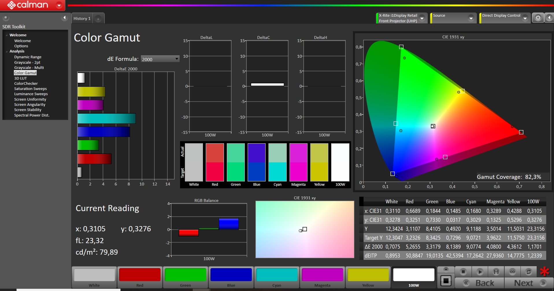

Múlt héten visszatért hozzám egy régebbi munkám. Runco Q650i led projektor a kapható legfényesebb PT-120-as ledekkel felvértezve.
A tulajdonos kérésére még emelnem kellett az amúgy sem belépő kategóriás képminőségen. Többszöri elmélkedés és átbeszélés után arra az egy megoldásra jutottunk, hogy a benne helyet foglaló DC3 dmd-t a csúcsot jelentő DC4 példányra kicserélem. Ritkán beszerezhető darab de akad azért pár a fiókban. Ez egy plug&play megoldás...+10-15% kontraszt és ezzel megegyező fénysűrűség növekedést eredményez a 16:9-es gépek világában. így hát előzetes mérési sorozatot követően nekiláttam a feladatnak.
Előzetes mérések, gyári állapot :
Nem volt ismeretlen géptípus számomra mivel jópár megfordult már a kezem között. Véleményem szerint a legjobb ledes kontrukció ami eddig megfordult nálam illetve láttam a vetített kép minőségére való tenkintettel. Nehéz ezt a gépet zavarba hozni. Talán egyedül a fényerő ami felróható számára. 120" gain 1.2 felületen 18-19fl fénysűrűségre képes(gain 2.0 38fl :D). A dmd csere nem okozott különesebb problémát, hamar belépőt nyert a készűlék ezálltal a szűk 15-20 géptípus HighEnd világába amiket gyárilag ezzel dmd típussal vérteztek fel.
DC4 DMD kalibrált On/Off kontraszt ás BT2020 színtérlefedettség, köztes pontonk.
DC4 DMD kalibrált DCI-P3, colorchecker
Mit is mondhatnék. Remek színek, magas ANSI és dynamikus ledvezérléssel előállított kontrasztérték ami low(dynablack1 állásban 10056:1) állásban szinte észrevehetettlen, remek mozgásmegjelenítés, kimagasló dlp képivilág. Mérések alapján hozta a + 12% on/off kontraszt és fénysűrűséget. Úgy vélem a készüléket kimaxoltam.
Köszönöm a megbízást, bizalmat.

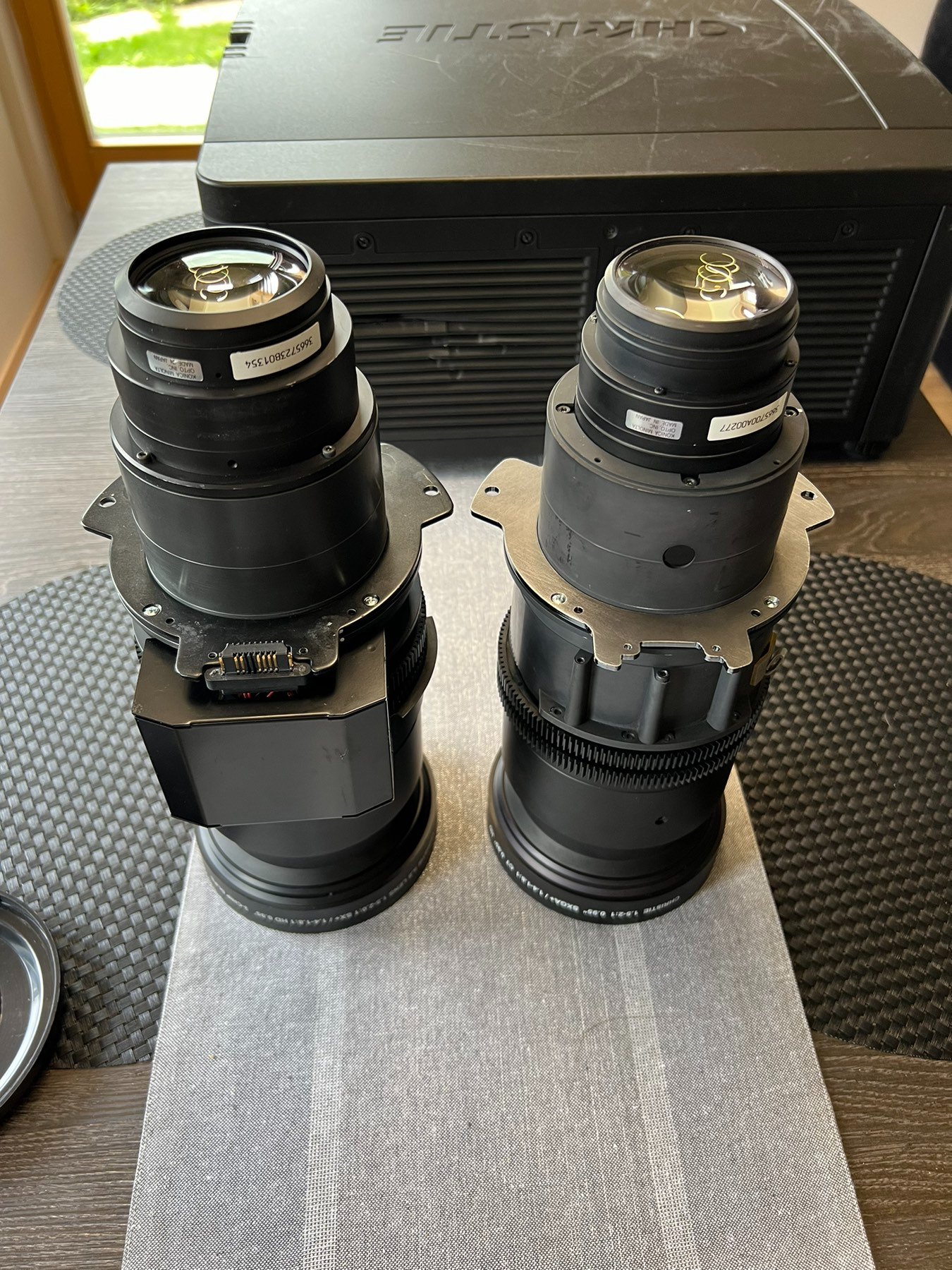

Múlt héten megérkezet USA-ból egy Christie HD6K-M 3chip DLP projektorom. Mivel sérült gépről lévén szó 6 munkaóra alatt teljesen visszaállt a gyári állapot, új video scaler kártyát kapott és tudásban sikerült jócskán a gyári fölé tornásznom.
Gyárból kigurulva 2200:1 ON/OFF értéket produkál viszont -30% fénysűrűségért cserébe 4141:1 amiben maximalizáltam. ANSI kontraszt tuning is nagyon jól teljesít ezen a géptípuson...
Lézer vágással elkészült egy egyedi objektív felfogatás az ILS lens mintájára, mivel itthon volt egy 1.4-1.8 zoomátfogású CT lens ami bár 100%-ban megegyezik ILS lens-el a projektor csak ILS fogadására lett felkészítve.
Eltér a felfogatás, motorok és a csatlakozó. így készítettem egy manuális objektívet HC kontrasztú írisszel.
Gyors felületes kalibrálás után 41,44fl fénysűrűséget mértem 292cm széles gain 1.2 Cinemascope vászonfelületemen. Átszámolva 3m széles AT 0,8 gain-es vászonfelületen 25fl amire képes. Van lehetőség ezt még fokozni modernebb lámpákkal +30-40% fénysűrűséggel ez még növelhető biztonságosan.
A készülék összesen 639 vetített üzemórával rendelkezik. Megkapta a legújabb Firmware-t, teljes belső és fényút tisztítást.
Remek felsőkategóriás vetítő kerekedett belőle. Sokaknak végállomást jelentene. Magas ANSI kontraszt, kiemelkedő DLP ON/OFF kontraszt, nagy fényerő, páratlan élesség. Dinamikus írisz kalibrálható bár ebben a menüpontban nem mélyültem el azért egy mérést megejtettem. Állítható a fehér érzékenység és a reakció idő illetve sötét reakció idő 0-250ig és még 2 másik opció a fehér színképzésével kapcsolatban. Nagyon minimálisra is állítható a működése, mértem 6000-17800:1-ig bezárólag.
