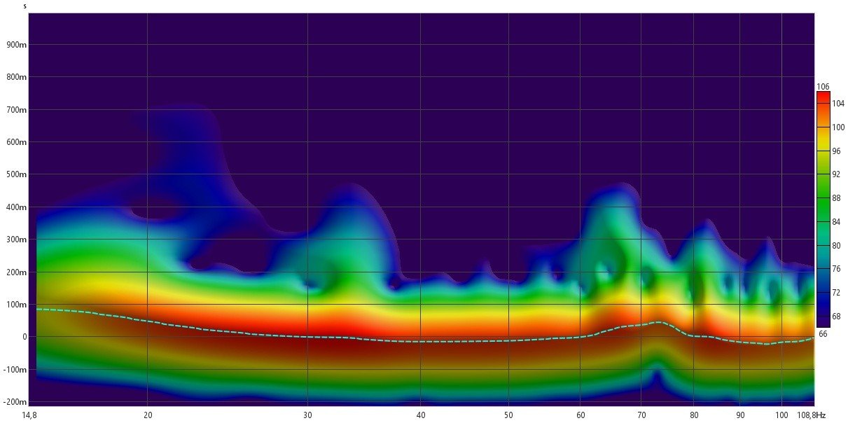

Köszönöm a látogatást.

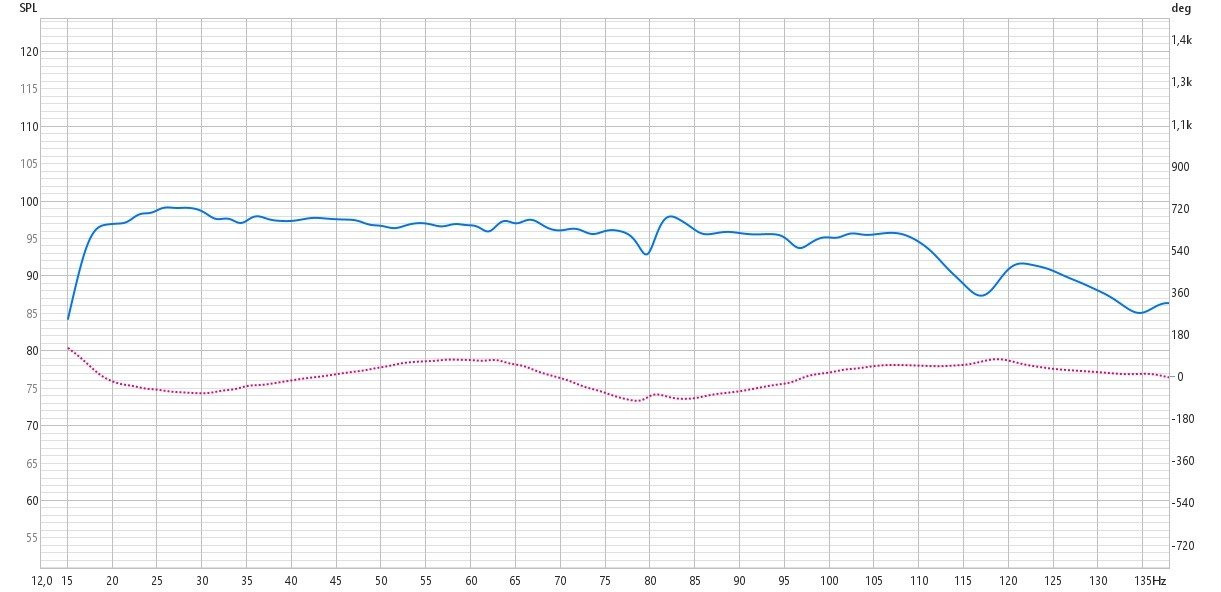

Pár hete rengeteget méregettem és próbáltam kicsit még csiszolni és végletekig optimalizálni az élményfaktort. Készült a szobám elkészültekor közzétett LFE lesugárzási preset mellé még 2 másik.
Egyikkel a végletekig igyekeztem csökkenteni a lecsenési időt. 200ms alatti az egesz LFE tartomány kivéve 20hz alatt szökik fel 300ms-ig, illetve 75-85Hz között. Engem is meglepett , hogy hagytam még tartalékot a rendszerben. Ez a beállítás jelenleg is fut, viszont sokaknak kissé unalmas, hogy is mondjam..nincs az a nagy VÁÓ faktor... steril bár végtelenségig részletgazdag. Nincs elfedés +-1.5dB frekvencia lesugárzás 23hz-től. 0,5dB amit emelnem is kellett a Dirac LFE jelszint beállításra, bár ez még úgy vélem a jövőben emelkedhet. Meglátjuk
KP is ezt hallotta.
Másikban teszteltem az Ultimaxok határait. 18Hz frekvencián 105dB csúcsokat mértem referenci hangerő környékén. Ez a beállítás nagyon utős és dögös is egyben. Lecsengési idő minimálisan emelkedett.Demózni nem az igazi vele azoknak akik füle a tiszta, feszes, kifinomult torzízás mentes hanghullámokhoz szokott. Azon kívül ,hogy gyomorban érezhető megmozdít a szoba szerkezetében is dolgokat, így ekkora hangnyomáson a torítás felszökik 20hz alatt. Normál halknak bár nem mondható filmézésre kifejezetten tetszetős.
A mérések simítások nélkül láthatóak. Jövőben ezeken még dolgozni fogok egy kicsit, igyekszem majd jobban optimalizálni, egységesíteni mindhárom hallgatói pozíció lesugárzását.

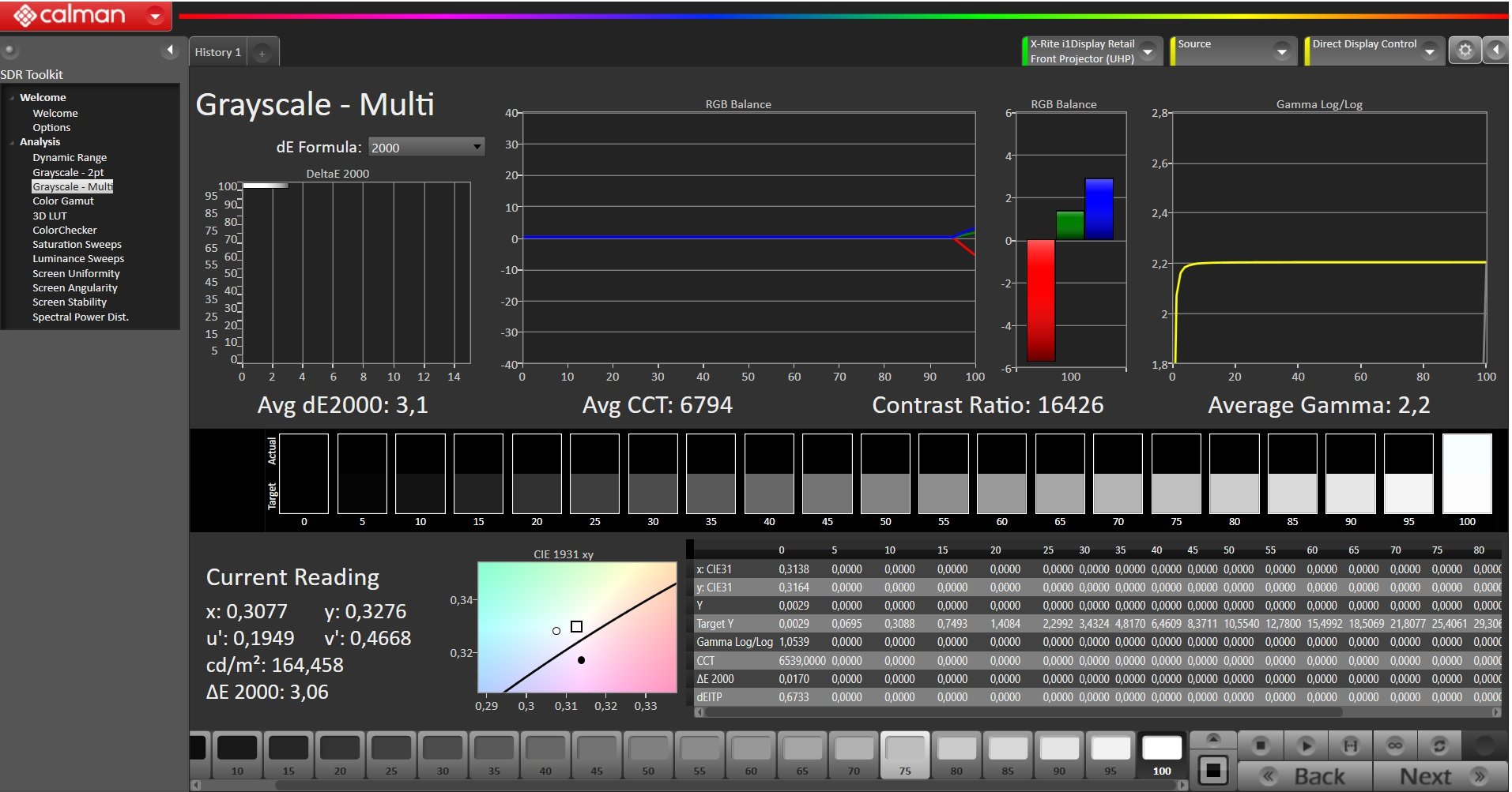

Ma reggel Bécsfelé vettem az irányt, egy Runco Q750i teljes belső takarítás illetve egy színtérkalibráció gyanánt. Nem első látogatást teszem a hobbitársnál, pár éve AVS forumos beszámolóim alapján megkeresett és felkért, hogy készülékét vértezzem fel a legmodernebb, legfényesebb ledekkel. Tavaly egy Sim2 Nero 3 led projektort vittem számára de akkor a Runcoval csak egy kontroll mérést ejtettünk meg.
A takarítás menetét most mellőzném, koszos volt, megtisztult a teljes fényút és minden a legnagyobb precízség mellet rendben történt.
A készülékek egy 28m2-es nappaliban foglalnak helyet egy 120" gain 2.0 ALR ívelt felület társaságában. Vászonról röviden és tömören, HOTSPOT mentes remek darab nem csak a neve ALR...Hangtechnikára nem térnék ki, mondhatni Hifis füleknek és kielégítő érzékíséggel közli a mondandóját. Térleképzésést Lyngdorf processzor végzi, video processzálás HTPC madVR és egy Lumagen egyenlőre csatasoron kívül. Pár képet a tulajdonos engedelmével készítettem.
A méréseket a képen látható távolságból végeztem besötétítve a helységet. Sajnos 100%-ban ez nem sikerült, de a mért értékék birtoklása még így is sokunk számára mély elégedettséget eredményezne. A dinamikus Led vezérlés hibátlanul és észrevehetettlenül teszi a dolgát 1-es állásban, 2-esben már szemmel néha elkapható, 3-as állásban végtelen az ON/OFF kontrasztérték mivel a snitteknél lekapcsolja a ledeket. A mérések egy BT2020 színtérkalibrácót követően a következő képpen alakultak.
ON/OFF kontraszt
Dinakius ledvezérlés 1-es állásban
Dinamikus ledvezérlés 2-es pozíció
Majd egy BT2020 színtérlefedettség illetve köztes pontok.
Remek gép még 2024-ben is a Runco, pazar, dinamikus DLP képi világot tár elénk DC4-dmd meghajtásával az ALR gain 2.0 vászonfelületnek köszönhetően. Hatalmas dinamikával jellennek meg a HDR tartalmak 38fl(130nit) társaságában, nem kímélve szemünket a BT2020 88,2%-os szintérlefedettség legpazarabb színeivel.
ON/OFF kontraszt

A Dirac kalibráció utáni visszamért értékek a grafikonokon szemmel követhetők. A jobb frontom közep sejem hangsugárzó némi torzítást produkál 2%, 1Khz-5Khz között. Lehet fellazult a csavar vagy már ilyen volt új korában is, nem tudom de így is 0.8% a teljes frekimenet átlaga. Ha valaki szeretné a teljes REW mérést kielemezni. Ha kéri átküldöm. Összes mérésen minimális 1/12 simítás látható.
All SPL All Distortion All RT60 All GD -
A Mélysugárzók.
SPL+Phase
Az akusztiai 2 első panel jelenleg bézs színű, viszont a nap végére adamantium feketébe öltözik. A hátsó ipari filc elemek már véglegesek.
A Mélysugárzók.
SPL+Phase

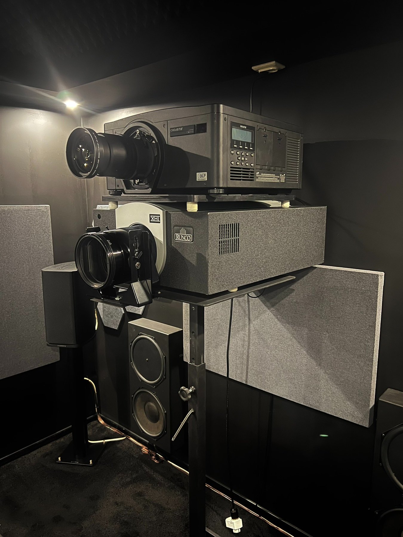

Abszolút nincsenek problémáim veled, vannak nézeteltérések de csak azért mert ALR-ami nem ALR és az sem baj ha elromlik egy Sony....minden elromlik egyszer ami eltud romlani! Itt a probléma ,hogy ezt a gyakori dolgot nem ismered, ismeritek el ezek mellett még engem állítanál vagy tok be nem hozzáértőnek. De hát ahány ház annyi szokás.
A 3chipes DLP gép ami képét nézem egy Epson hangjával vetekszik ecoban és maxon sem hangosabb, mellétehetnéd a Sony XW7000 4K gépet nyugodt szívvel megértenéd te is amiről jópáran véleményt alkotunk. Nagyon nem egy liga és a Sony nem volna előre lépés (kitakarva a-b teszten azt hinnéd a Runco a 4K nem a Sony-d) de ezt elmondhatom a DC nagy termében szolgáló Barco gépre is, így ne vedd magadra.
Azért van ilyen álványon mivel jópár gép megfordul nálam és néha felkell tudnom tenni egy másik 30-40kg súlyú projektort a Runco hátára.
Visszatérve, hogy én szeretem a DLP-t...nézek JVC-t is szivesen de egyik sem tudja elémtárni azt a nyugodt dinamikus éles-részletező képi világot amit én megkapok egy 3chipes dlp géptől. Értem én hogy a na de a fekete szint. Én elfogadom, hogy vannak akik ezt preferálják jobban. Viszont 5200:1 kontraszt mellett nincs ingerem nagyobbra(ha volna már rég csináltam volna egy kisebb iriszt, van még bőven fényerő tartalék), főként úgy hogy 1% ADL mellett már semmi előnye egy Sony, JVC, vagy epson projektornak. Rengeteg gépet mértem és kalibrátam Sreenline szürke vásznon, ezzel sincs bajom azon kívül hogy a 0,8gain inkább jó indulattal 0,6 visszamérten. ALR az meg ALR. A te vászon családodon kívül az összes ALR felület legalább 60% de a jobbak 80% káros fénykizárási tényezővel rendelkeznek. Ezt se vedd rossz néven mert nem annak szánom, van ügyfelem akinél remekül teljesít a szepiscreen bár oda sem tudna beköltözni egy Sony...talán egy GTZ380

Ez a projektor elhelyezés is érdekes, biztos sokan nem csinálnának ilyet, de te szereted a dlp-t és ennek hangot is adsz, de viszont akkor nem kellene fikázni a többi márkát, amit meg sokan szeretnek és ki is kötöttünk annál, ami a gond. Tehát el kellene férni egymás mellett! Ha nincs ALR vászonnal tapasztalat és sok installálás mögötted, akkor el kellene hinni azt, amit az mond, akinek van és a felhasználók véleményét is. Ha ez rendben lenne, akkor szerintem köztünk nem is lenne probléma és addig nem is volt, amíg nem jött rád ez a dolog.
Tehát, a projira visszatérve, sokan nem helyeznének így el egy projit a szobában és hangját sem sokan viselnék el, sőt szeretnek 10.000 körüli natívot látni, ezért is nem választanak korábbi dlp projikat, amit annak idején nagyon jók voltak.
Ha ezt eltudod fogadni és azt, hogy inkább vesznek modernebb, garanciális, vagy éppen most már lézer projikat, akkor abba bele kellene törődni és nem harcolni ellene.
További sok sikert!

Kicsit foglalkoztam még a 4sub DBA felállásán. Átküldtem a komplett REW mérést VoidXs forumtársnak Ph-n, tanácsára az egyik sub nem volt megfelelő késleltetésen a hátsók közül. Ajánlása szerint a Multi sub optimizert kellene lefuttatnom és végig méregetnem a rendszeren de erre most nincs időm és energiám. Az egy napos program lenne, így REW segítségével méregettem pár órát és tologattam térben és időben a hátsó Subot.
Sikerült egy jobb beállítást találnom ami mind lecsengésben illetve hangnyomás görbén is javulát hozott. Úgy vélem egyenlőre marad ez a setup. Hiány érzetem eddig sem volt, beleértve azokkat is akik hallották a rendszert, viszont ott volt Bence szava, h nem megfelelő a subok egymáshoz illesztése.
Pár mérést készítettem a végleges beállításról.

Tengnap Répcelakra látogattam, várt rám egy nem kis feladat. Tavaj egy megbízásból kék panel beégett DMD-t kellet cserélnem egy Christie HD14k-M gépben és komlett prizmablokkot szétszednem, kitisztítanom és összerakás után a három panel konvergenciáját működés közben speciális célszerszámok legyártását követően összehangolnom. Mint ahogy említettem a pályafutásom legnagyobb kihívása volt ez nekem, mivel ezt a gyárban nem a fényútban végzik el és állítják be úgy, hogy a vászon közepén pixel pontos majd a széleknél 0,5 pixel lehet a maximális eltérés.
Az ügyfél egy végletekig maximalista házimozi fanatikus és csak is a csúcs, 100% tökéletes ami megnyuvást jelent neki a vetített képi világban. Par héttel korábban jelezte számomra hogy beszerzett 3db DC4 0,95" DMD-t és szeretné ha kicserélném a készülékében helyet foglaló DC3 darabokat. Nem mondom ,hogy örömmel fogadtam a hírt...mivel nem kicsi a műszaki kockázat a menet közbeni panel állítások során. Végtére is rábólintottam, hogy a tökéletes még tökéletesebb lehessen.
Tegnap reggel 9-től este 23 óráig a gépet szereltem. Eredmény 100% tökéletes.
pár előtte utánna mérést követően a gyári álapothoz képest növekedett a kontraszt és a pixelek elkülönülése csökkent a DC4-nek köszönhetően. Kevésbé látszik a csirkaháló mivel a mikrotükrök oldalai fényelnyelő anyaggal vannak bevonva. Képi dinamika jobb lett és a fekete szint csökkent.
Mért értékek a következők azonos D65-re kalibrált fénysűrűség mellett:
DC3 On/Off kontraszt 2864:1
DC4 On/Off kontraszt 3387:1
Számtanilag nem sok a változás de szembetűnő a vászonra tekintve. Hogy ez megéri-e az jó kérdés...?! Viszont egyértelműen maximumra járatva a készüléket csak így dőlhet hátra a tulajdonos és emésztgetheti egy feljebb lépést jelentő 3chipes dlp projektor 30-40 millás vételárát.
Ezúton is köszönöm a megkeresést és bizalmat!
