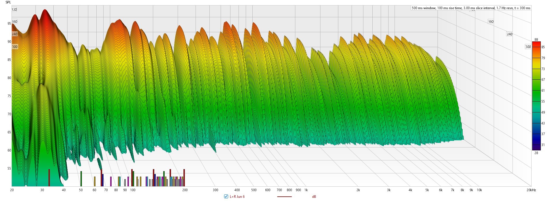

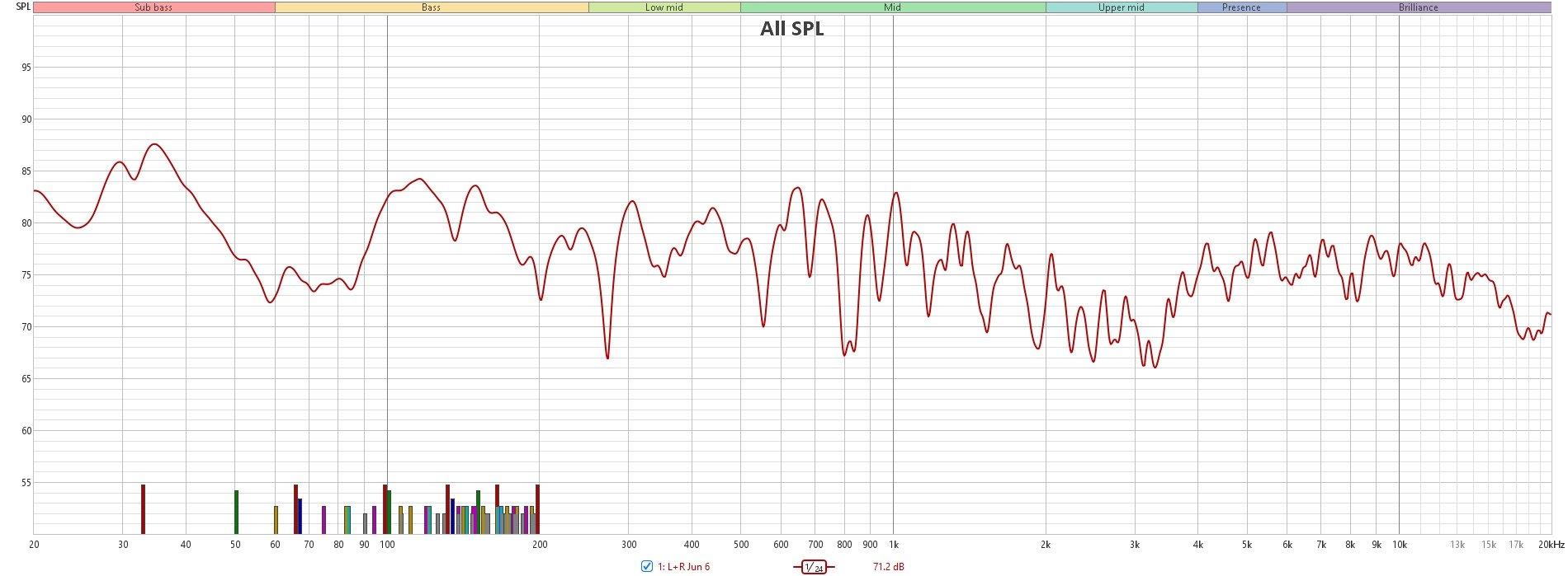

P. Roland írta:
2024.06.05., szer. 19:18
Koszi a tippet. Allvanyra helyezett, plafonra nezo UMIK-1 mikrofonnal mertem, hallgatoi poziciobol, REW alapbeallitasokat hasznalva. Atskalazva a grafikonokat ez latszik.
Máris szépen kirajzolódik néhány probléma a hangnyomás görbéden. A basszus tartományod fele hiányzik, a középtartomány is fedett valamiért, de úgy sejtem, a mikrofon közelében is volt valamilyen reflektív felület, ami a fésűsszűrő hatást okozta.
A torzítás ábrádról vedd le azt a sok felharmonikust, igazából csak a 2. és 3. érdekes a THD mellett.

Luxor Audio írta:
2024.06.05., szer. 19:00
P. Roland írta:
2024.06.05., szer. 17:56
Nem ertek a REW-hez, de ha jol ertelmezem a grafikonokat, akkor tobb csillapitas kellene a mely-, es kozeptartomanyokra, es talan kevesebb a magasakra.
100 Hz alatt nincs értelme RT értéket nézni, amúgy rendben vagy ebben a paraméterben, bár nem ismerjük a mérési körülményeket és eszközöket. A másik két ábrád erősen elnagyolt a 120-130 dB-es átfogással. Ezeket szűkítsd 50-60 dB-re, úgy talán mondanak is valamit.

DeLorean írta:
2024.06.05., szer. 17:19
P. Roland írta:
2024.06.01., szomb. 20:43
Egyelore a meglevo hangfalaimbol epitkezek, kesobb a szub athelyezesevel es egy harmadik allo hangfal betetelevel (vagy valamilyen LCR beszerzesevel) ez megoldhato lenne. A kozepso polc csavaros rogzitesu, elmozdithato szukseg eseten.
A kezelessel egy kevesbe visszhangos, nyugodtabb hangzast es jobb sztereo kepet szeretnek elerni.
Baffle Wall, THX baffle wall - a kereső kiad sokféle megvalósítást.
Ha van rá lehetőséged, így érdemes megcsinálni.
De nem lesz nagy gixer akkor sem, ha mondjuk az előtét fal hátuljára teszel vmi diffúz fekete szivacsot, vagy mást.
Az AT vásznat meg black back-el rendeled meg.
Ha én csinálnám, akkor most a jelenlegi állapotban mérnék párat a REW-vel és az alapján tennék be az előtét falba gyapotot, vagy mást.
Nálam a szobámban nincs baffle wall és a hangfalak csak be vannak pakolva - semmi hiányérzetem nincsen.
Most mit jelent nálad az, hogy visszhangos?
Ezt is mérés tán lehetne megmondani. Mennyi így a lecsengési idő a szobában?
Koszi a tippeket. Hetvegen beraktam a hangfalakat es telepakoltam a frontoldali ureget az itthon fellelheto anyagokkal. Negy csomag kozetgyapot (80 kg/m3) es ket csomag lazabb szerkezetu Knauf szigeteles (kb. 20-30 kg/m3) ment bele, utana mertem parat, ilyen lett most. Elotte nem mertem, akkor nagyon visszhangos volt, most sokkal kellemesebb lett a hangzas. Nem ertek a REW-hez, de ha jol ertelmezem a grafikonokat, akkor tobb csillapitas kellene a mely-, es kozeptartomanyokra, es talan kevesebb a magasakra. A bal oldali fal es a plafon egyelore teljesen csupasz, oda valamilyen panelekre gondoltam. A hatso sarkokban teljes magassagban (2.6m) 80 kg/m3-es haromszog basszuscsapdak vannak (az atfogojuk kb. 80 cm), hatso falon 75mm vastagsagu kozetgyapot panelek (szinten 80 kg/m3) plusz egy sajat gyartasu diffuzor, amibe kb. 70m faanyag ment bele. A haz es benne ez a szoba vegig konnyuszerkezetes, falak gipszkartonbol, minimalis szigetelessel. Itt tartok most, a frontoldali allapot ideiglenes, vehetjuk kiindulopontnak, innen kellene folytatni a hangolast. Minden tippet elore is koszonok.
