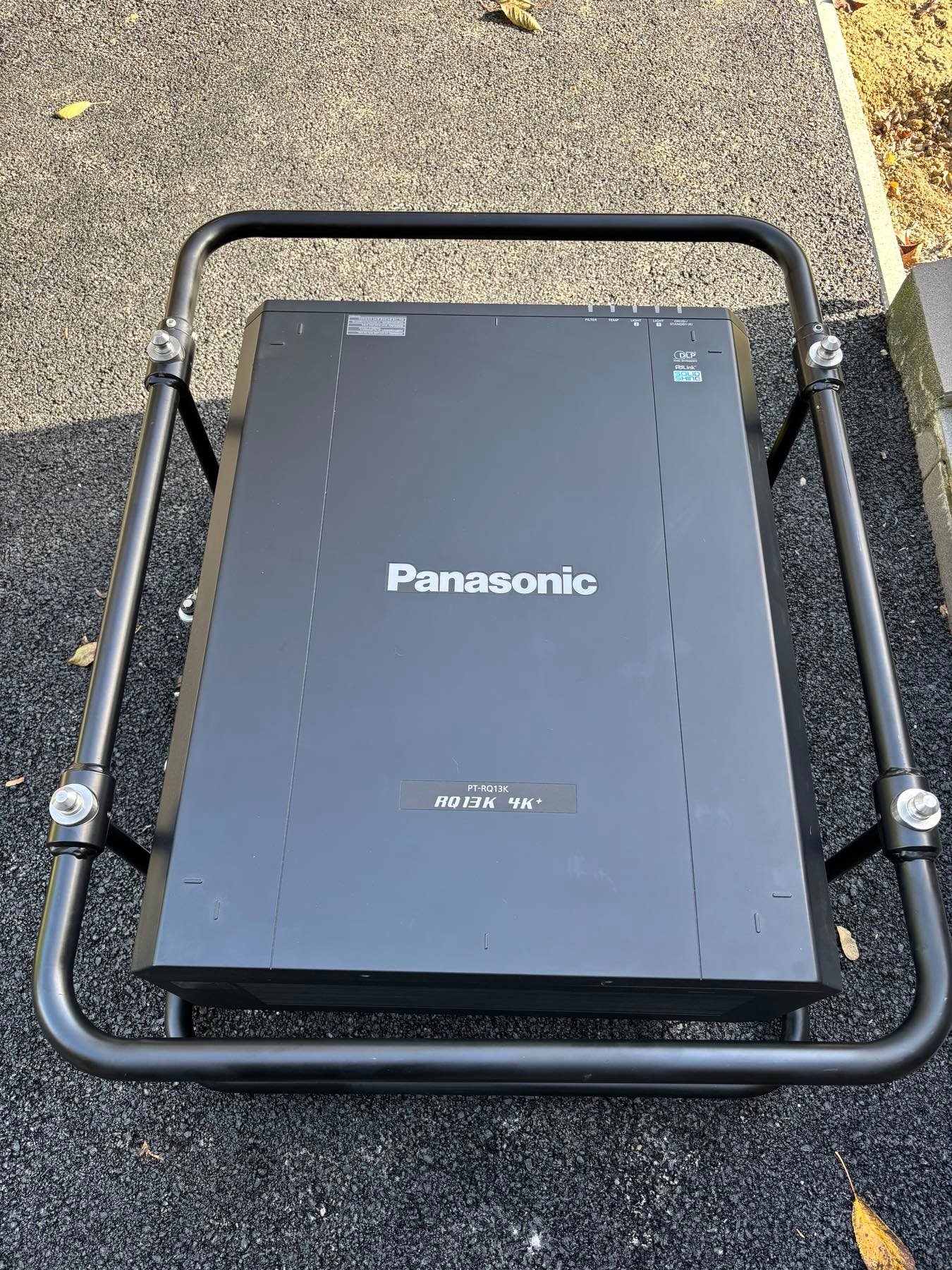

Azért van ilyen álványon mivel jópár gép megfordul nálam és néha felkell tudnom tenni egy másik 30-40kg súlyú projektort a Runco hátára.
Visszatérve, hogy én szeretem a DLP-t...nézek JVC-t is szivesen de egyik sem tudja elémtárni azt a nyugodt dinamikus éles-részletező képi világot amit én megkapok egy 3chipes dlp géptől. Értem én hogy a na de a fekete szint. Én elfogadom, hogy vannak akik ezt preferálják jobban. Viszont 5200:1 kontraszt mellett nincs ingerem nagyobbra(ha volna már rég csináltam volna egy kisebb iriszt, van még bőven fényerő tartalék), főként úgy hogy 1% ADL mellett már semmi előnye egy Sony, JVC, vagy epson projektornak. Rengeteg gépet mértem és kalibrátam Sreenline szürke vásznon, ezzel sincs bajom azon kívül hogy a 0,8gain inkább jó indulattal 0,6 visszamérten. ALR az meg ALR. A te vászon családodon kívül az összes ALR felület legalább 60% de a jobbak 80% káros fénykizárási tényezővel rendelkeznek. Ezt se vedd rossz néven mert nem annak szánom, van ügyfelem akinél remekül teljesít a szepiscreen bár oda sem tudna beköltözni egy Sony...talán egy GTZ380

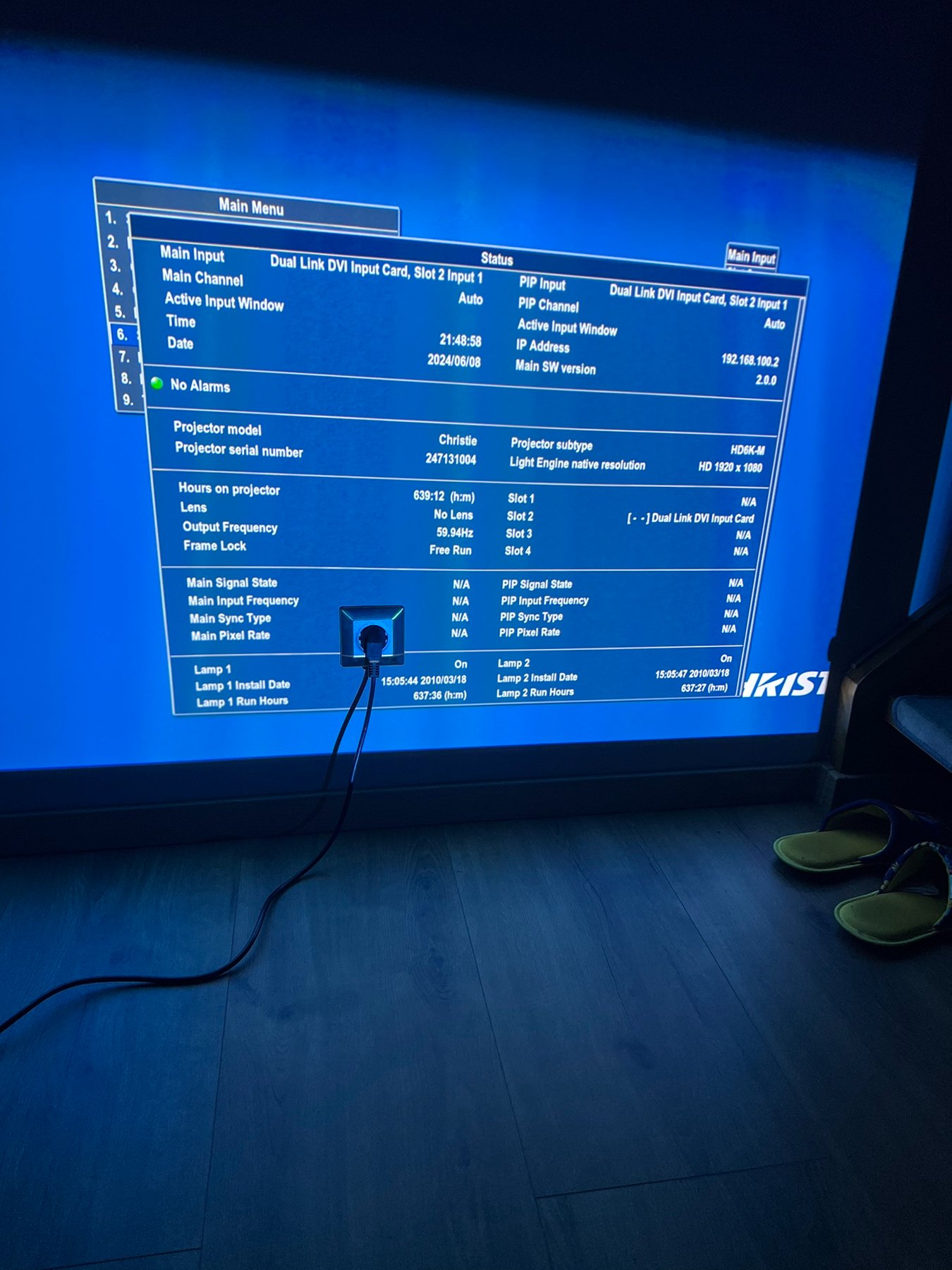

A hét elején már újra munkának láttam. Egy független magyar szinkron és hangmérnök studió megbízásából hozzám került 2db Christie HD5Kc 3chipes fullHD Xenon izzós projektor.
Hiba jelenség nem gyújt bel illetve a másig forgatja a képet zöld-sága színben. Nekiláttam mindkét gépnek, diagnózis kék panel formatter tápoldali zárlat annál amelyik forgatja a képet. Átcseréltem a másik gépből amelyik nem gyújt be...hát az a panel is hibás viszont ad képet csak függőlegesen csíkos(chip alatti bga forrasztás részleges szakadás).
Közben postán kaptam egy "hibátlan" kék DMD formattert ami szintén zárlatos. Úgy látszik ennél a géptípusnál ez egy gyakori hiba. Nem volt más megoldás meg kellett újra padon BGA-zni a kék panelt. Nem veszélytelen az eljárás de szerencsére sikeres lett az újra forrasztása a chipnek.
így sikerült egy gépet megmenteni és újra hadrendbe állítani. Mehanikusan konvergenciát kellett állítanom mivel a kék dmd kikerült átmenetileg a helyéről viszont a mérnöki tervezésnek köszönhetően ez tökéletesre állítható megfelelő szaktudás kíséretében.
Képe rendkívül részletes, éles köszönhetően az objektívnek és a remek dmd blocknak, xenon fényforrás és pazar szinek jellemzik.
