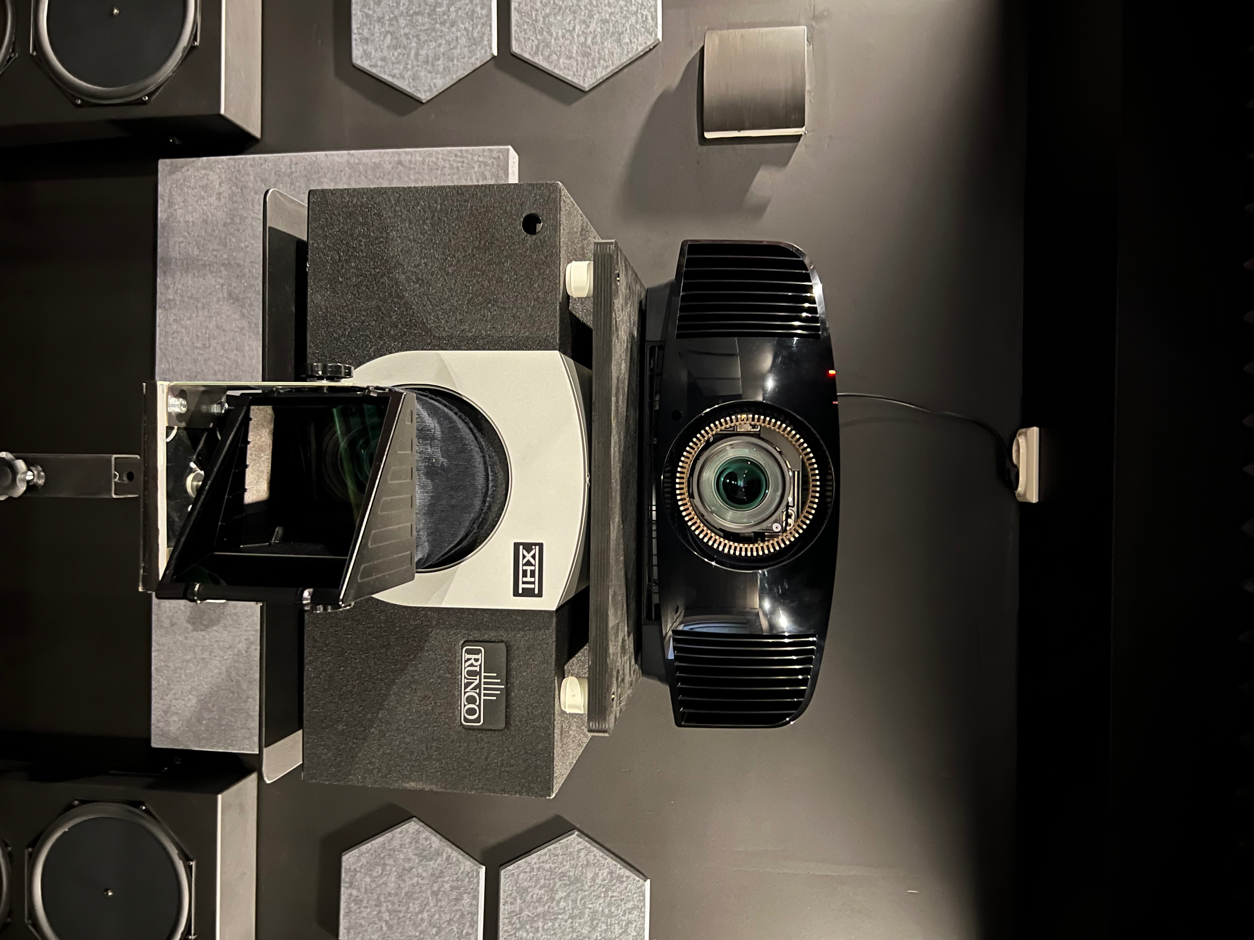

Elkészültem a Sony 520es 4K készülékkel. A gép több sebből is vérzett, kontraszt csökkent, 40%-os kék a fekete szint, alul lila felül sárga csík a vászon tetején, gyenge fényerő. Előzetes mérések lentebb már megosztásra kerültek a hét elején. 1250:1 ON/OFF kontraszt 71%-ra becsökkent REC.709 színtérlefedettség. Az optikai blokk megbontása közben szembesültem az iszonyú elkoszolódás mellett azzal a ténnyel, hogy a diklorikus tükrök amik bevilágítják a paneleket egy műanyag tartó szerkezet segítségével vannak pozícionálva. Ez magyarázatot ad arra, hogy miért nem világítja be a paneleket a fény teljes mértékben, olcsósítás netovábbja...akárcsak a műanyag objektív. Ezek a tükrök érintkeznek a fénnyel és hőhatásnak vannak kitéve, befűtik környezetüket. Pár kép az anomáliáról a vetített képen illetve karikáztam pirossal a felelős alkatrészeket.
Tisztítás a szokásos módon nagy rutinnal és zökkenő mentesen történt.
Ennek hatására majdnem megduplázódott a fénysűrűség, ezen még én is meglepődtem. Kezdeti 48nit(14fl) takarítást követően 90nit(26,2fl) kalibrált D65 színhőmérsékleten maximalizálódott. a Sony Calibration PRO programmal sikerült színhelyesre kalibrálnom a készüléket, REC.709 színtérlefedettség is egész jónak mondható. Az ON/OFF kontraszt minimálisan novekedett 2180:1-értékig. Sajnos a degradálódást csak komplett XSRD blokk cserével lehet orvosolni, az viszont gazdasági totálkár. A végleges állapotról és a mérésekről pár kép.
Végszóra...
Feleségem mikor bejött a terembe és meglátta a gép vetített képét előzetes mérésekkor azt mondta "baszki ez nagyon sz@r". Maximálisan egyet értettem vele. Ennek ellenére kihoztam belőle a maximumot és a leg nézhetőbb képet. Örülök hogy tudtam orvosolni a panelok bevilágítottságát,ezt csak menet közben lehet állítani és abszolút nem hozzáférhető helyen van. Rajtam kívül erre még Batyó képes kis hazánkba. Dynamikus kontraszt kimondottan jó és nem kutyulja össze a szürkeskála rgb együttfutását. 5x rámértem, biztos ami biztos. Végére egy kép a jól beállított panel bevilágításról.A lilás elszineződés élőben minimálisan láthetó(LCD inhomogenitás), szinte észrevetettlen. Erre a telefon kissé ráérősít.
Végszóra...

Esetek 90%-ban a por az irisz megvezerleseert felelos kabelnel jut be az objektivbe. Maradek esetben a lencsetagok mozgatasaert felelos hengertesten elhelyezkedo vajatok menten, amikben kozlekednek a teflon/rez tartofulek. Ezek pozicionaljak a lencsetagokat nagy precizitassal.

Szokas.
Egyszerubb modelleket mint egy EN11-13 mar szedtem szet darabokra es tisztitottam ki. Cutleret is en csinaltam.
Amugy a porszemek nincsenek fokuszban, lathatatlan a vetitett kepen viszont elesseget, fenyerot, ansi kontrasztot felfog. Ha tokeletes gyari tisztasagra vagyunk laminalis box amire szuksegunk van a megfelo tudas birtoklasan kivul. Box nekem nincsen.
Jot nevettem ezen a kozvelemeny kutatason. Termeszetesen nincs semmi sertodes, napi kapcsolatban vagyok Attilaval(Batyo).
