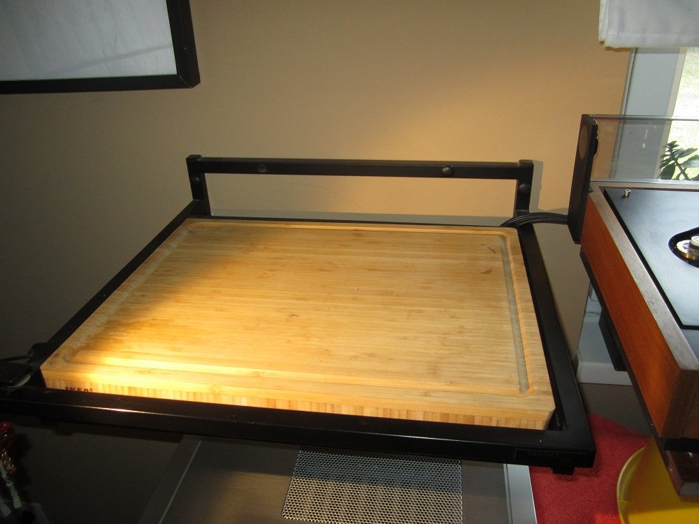

Az Ikeás vágódeszkát pl. cd játszó alá próbáltam, több készülék alá is, de nekem egyértelműen csalódás volt. Meg aztán bele is lellene szabnom a konzolba, mert az én konzolom olyan, hogy nem rá, hanem beleül a lap a belsejébe.
Aztán ezt a bambusz iránti ellenérzésemet, több ismerősöm, fórumtárs(akiknek a véleményére lehet adni) tapasztalata is táplálja.
Tudom, hogy sokaknak bejött a bambusz, de legalább ugyanannyinak nem.
Nem, bambuszt még nem próbáltam a falikonzolba, de több oka is van.
Így nem is számolok vele.

Gyárilag általában MDF lapot adnak hozzájuk, mert ez a legegyszerűbben(olcsón) kivitelezhető, de korántsem biztos, hogy az én lemezjatszóm ezen a felületen teljesit a legjobban. El lehet játszogatni vele, hogy mit teszünk a konzolra, MDF, különböző tömör fa, üveg, gránit, alumínium, és akár ezek kombinációi, stb. Nagyon máshogy viselkedik a lemezjátszó más-más felületeken, ezzel is érdemes kisérletezni. Nálam eddig a 2db 10mm-es üveglap, közöttük 4db szilikon pogácsa vált be , de mindent még én sem próbáltam, a gránitlap beszerzése még bakancslistás.
A hozzászólást 1 alkalommal szerkesztették, utoljára Aszpirin 2024.05.02., csüt. 12:26-kor.

Aszpirin írta:
2024.05.01., szer. 23:47
Mérlegelve az itt leírtakat, és hogy a Targetek - ha lehet is kapni esetleg, milyen árszínvonalat képviselnek ma még használtan is, vettem egy mély levegőt, és megrendeltem a Pro-Ject falikonzolt az amazonról: kereken 179 euró ÁFA-val, ingyen szállítással.
Enyhén szólva is drágállom, de meglátjuk mit tud akár be is válhat... Majd beszámolok.
Nem sokat lacafacáztál, de bátraké a szerencse. :smile49:
Remélem beválik, nagyon kíváncsi vagyok rá.
Hosszított tiplit és hosszabb csavarokat használnék a felszerelésnél, legalább felül.
