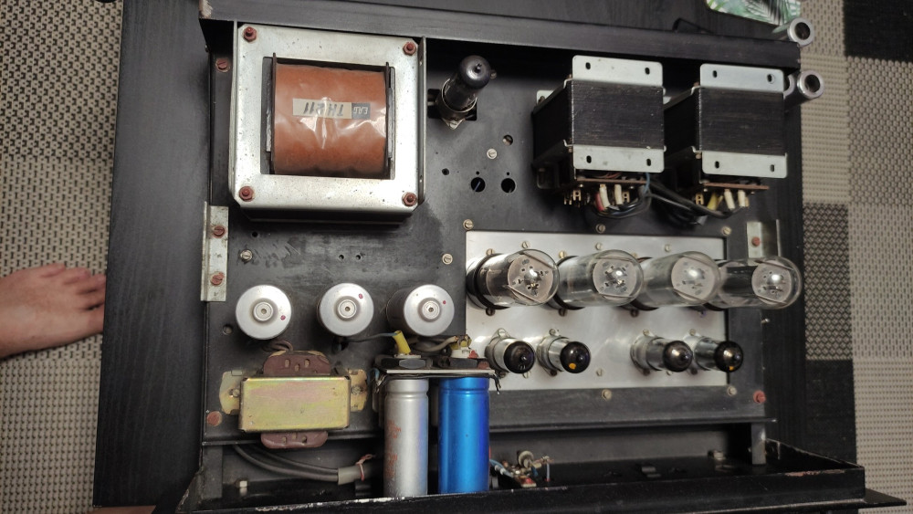

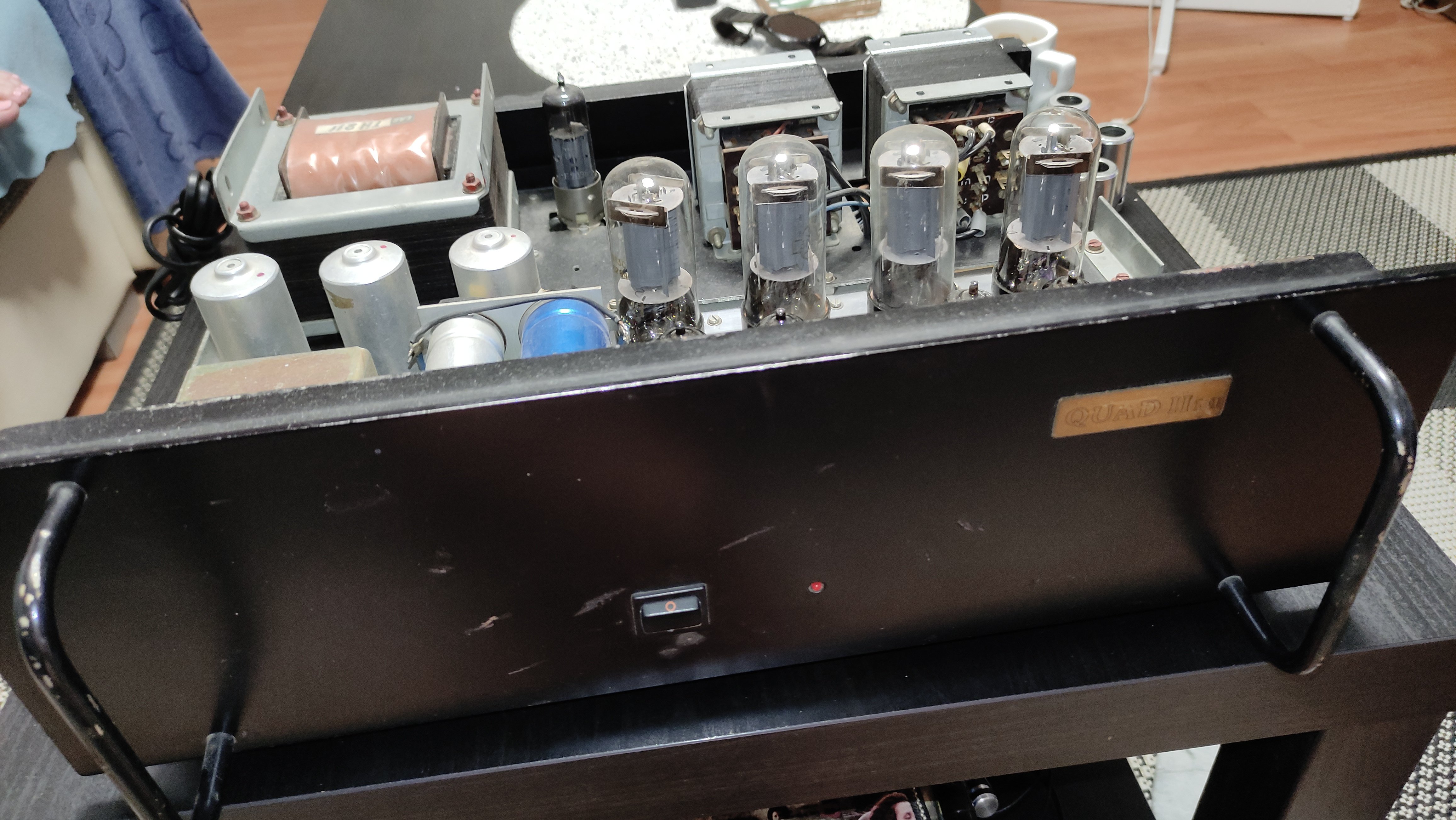

Egy nagyon kedves barátomtól kaptam ezt a csöves erősítőt.
Amire emlékszem (nagy örömömben mindent nem tudtam megjegyezni) ez egy AE 211 kimenőtranszformátorokkal és trafóval rendelkező csöves végfok. A csövek orosz katonai csövek (6P3S), a kisebb csövek RWN NEUHAUS BF86, és a különálló cső Tungsram EL84. A készülék elejeén QUAD IIm felirat van, de gondolom ez házi készítésű, mint ahogy az erősítő is. Hihetetlen jó hangja van.
Van valakinek esetleg valamiféle további infója róla?
https://1drv.ms/f/s!AnxawjCHyafAlPgLWCY ... A?e=rVKmnC

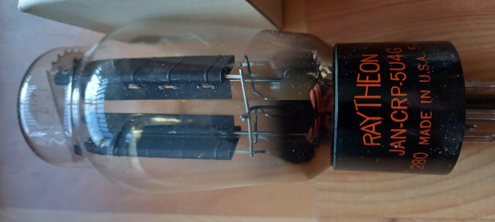

Re: Elektroncső topik {___]=
Hogy mit, mivel? Kérdés hogy elég a műszaki megfelelőség, vagy a hangja is legyen - e jó? Ha utóbbi, akkor vegyél egy jó drága usa 5u4-et és felejtsed el a többit örökre!fireman74 írta: ↑2024.04.20., szomb. 19:02Sziasztok
Köszönöm mindenkinek az építő hozzászólást.![]()
Néhányat megosztok veletek.
Eddig:
1;

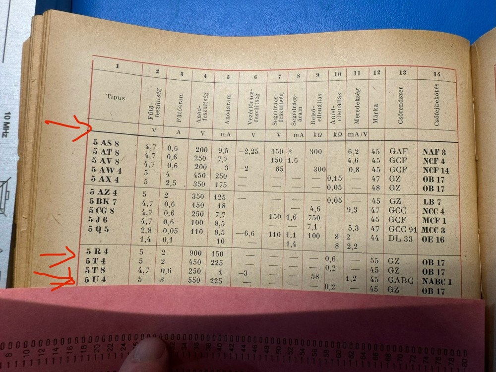

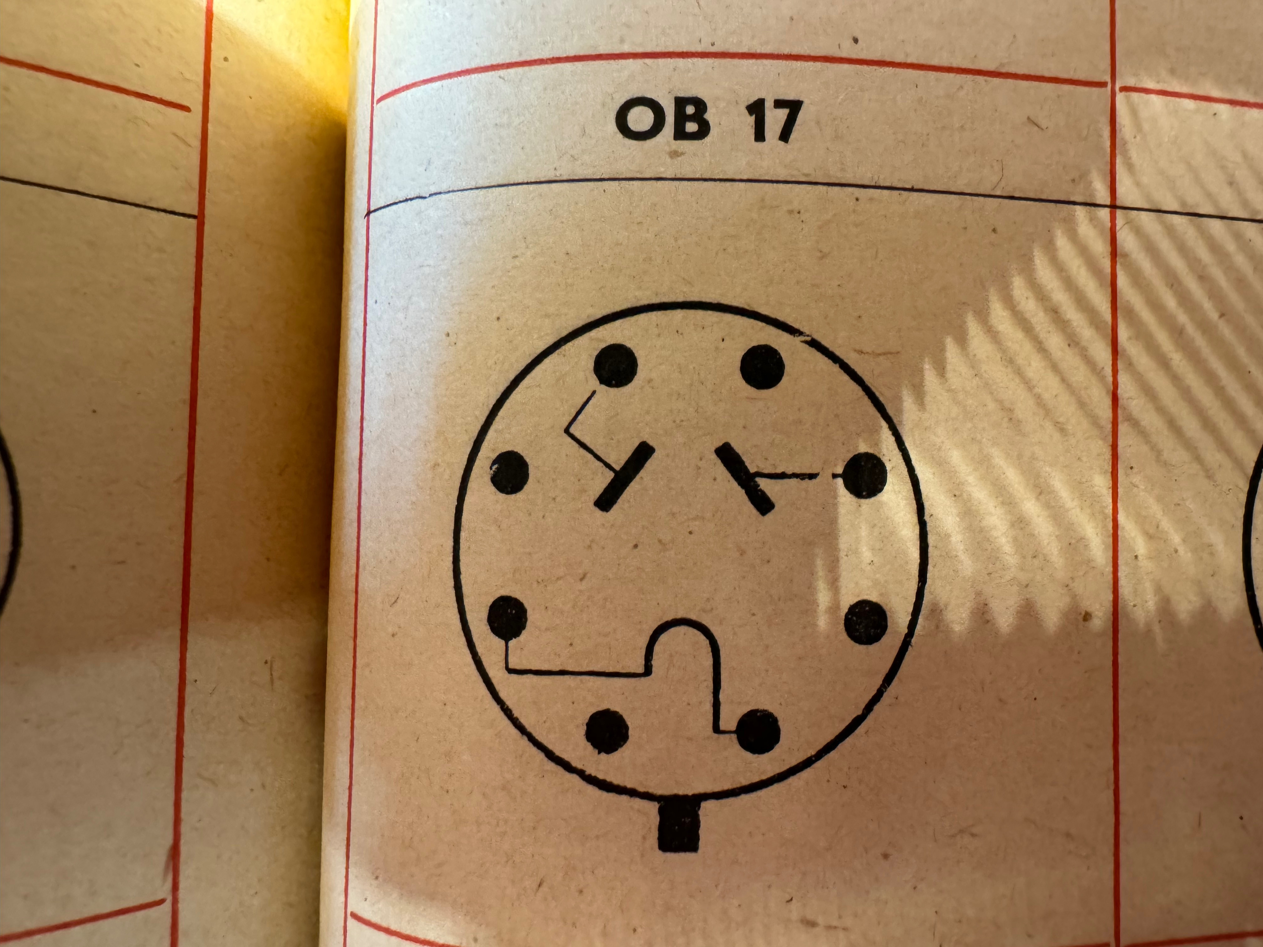

Látom, hogy bajban vagy az 5U4/5R4 problémával kapcsolatban. Van némi rálátásom a dologra. Az van, hogy eredetileg ezeket az erősítőket 5U4-hez tervezték, azzal jó. Csak aztán elfogyott a stabilan beszerezhető 5U4-ek száma, így mostmár 5R4 a hivatalos, gondolom abbol sok van. Ám nemjó az 5R4, mert az utánajövő szűrökör az túlterheli azt a tipust, túl nagy töltőimpulzusokat vesz fel. Az 5R4 az általános paraméterekben bár tudja azt, amit az 5U4, de messze nem bír akkora töltőcsúcsokat, és emiatt hamar elhasználódik. Nagyjából 500óra alatt ki fog nyiffanni egy 5R4, pedig amugy simán 5000-10000órát menne. Szólni fog, de eltűnik az erősítő ereje, dinamikája.
Szóval 5U4-et kell használni.
2;
full wave high vacuum rectifier
5U4G = 5Ц3С = VT-244 = U52 = GZ31 = 5Z3P 5U4GA 5U4GB 5U4GBEH 5U4GT CV575
3;
Emission Labs honlapról
Ezek a történelmi 5U4G vagy 5Z3 közvetlen helyettesítői. Nem helyettesíthetik az 5U4GA-t vagy az 5U4GB-t, amelyek különböző csövek. Lásd a 4. megjegyzést
4. megjegyzés Gyakori félreértés, hogy az 5U4G és az 5U4GB elektromosan ugyanaz. 5U4GB egy változat, kisebb belső ellenállással és nagyobb csúcsáram megengedett. A GB verzió nem ugyanaz a cső, mint a G verzió. Az 5U4G cseréje 5U4GB-ra magasabb egyenirányított feszültséget eredményezhet, ezért ezt soha nem szabad megtenni. Az 5U4GB 5U4G-re cserélése alacsonyabb egyenirányított feszültséget eredményezhet, és az 5U4G egyenirányító károsodását eredményezheti.
4;
Zalán és "szerelője " javaslatára leváltottam a Vindicator-ban gyárilag 5r4g egyenirányítót 5u4g-re.
Még most sem tiszta számomra mit és mivel lehet helyettesíteni. Bocsi azoktól akiknek ez egyértelmű.
Sziasztok
Eddig:
1;
2;
3;
4;

Eddig:
1;
2;
3;
4;
- Tctronic

Sziasztok,
Segítsetek
Teljesen elvesztem az információk tengerében.
Az erősítőm Audio Note Empress, amelyben lassan tápcsövet kell cserélnem. Újonnan vettem az erősítőt és a benne lévő csövem electro-harmonix 5U4GB viszont a honlapon RCA 5R4GY van.
Vajon melyik a helyes?
Most két típus próbálok az 5U3C (Orosz) és 5R4GY (RCA). Nem cseszel el ezekkel az erősítőmet?
Eddig nem jöttek be, igaz csak 2*4 órát használtam.
Mit ajánlatok típus, márka.
Nyitott vagyok minden véleményre.
Segítsetek

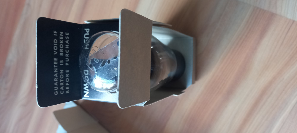

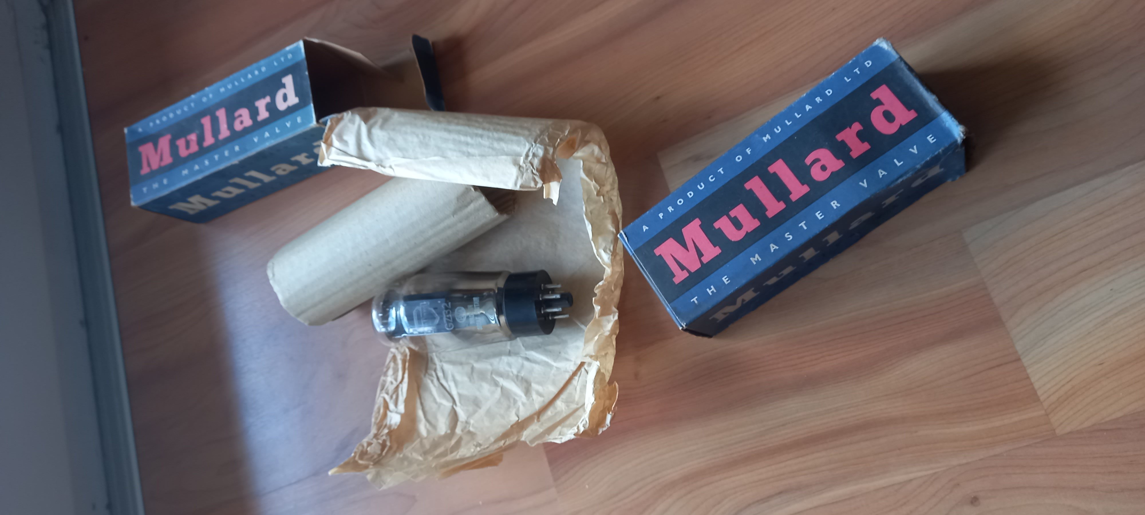

Ami neked van Haltron GZ34, az ribbed plate és a philips kód szerint Blackburni gyártású, azaz valójában Mullard gyárban készült.sutemenyx írta: ↑2024.04.04., csüt. 23:35.....
Van GZ34 is , (Haltron) nem rossz, de más. A Philips GZ34 Miniwatt pár ára (a fém foglalatos) a csillagos eget súrolja.
Van Bendix 6106 is, de egy viszonylag olcsó cső a nyerő nálam: Philco 5U4GB. Ennek a karaktere tetszik a legjobban. Csal, de szerintem nagyon jól csinálja.
Ami most nekem sérült GZ32, nem GZ34. Teljesen más karaktere van a kettőnek.
Tehát az egy ribbed plate Mullard GZ34. Szóval a csillagászati ára annak van - még mielőtt eladnád ropiért.
Amúgy valószínüleg meg lehet simán forrasztani, aztán jó lesz.
[/quote]
Nem tervezem eladni
Azért a Philips GZ 34 fém foglalatos is több mint 200 E Ft /db (A nem fém foglalatos az persze jóval olcsóbb)
