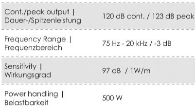

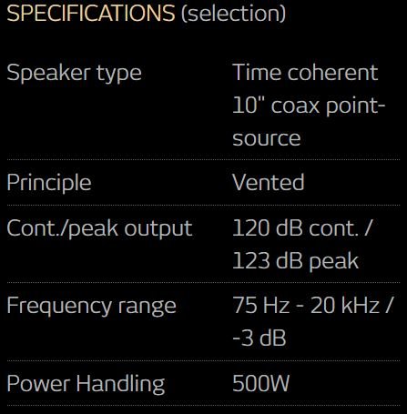

A hangsugárzók, amiket meghajtanék vele nagy érzékenységűek:
Érdekes módon a gyártó ennek ellenére 500 Wattos erősítőt javasol hozzá.
Nem annyit ajánl hozzá a gyártó, hanem akkora a hangsugárzó elektromos terhelhetősége.
Egyébként a NAD 298-at (ami ugye egy Purifi Eigentakt) szeretnéd valami ilyesmi erősítőre cserélni? Ha igen, milyen céllal? Ha szabad megérdeznem.
Kiwi13
Hozzászólások: 254
Csatlakozott: 2017.06.01., csüt. 18:36
Értékelés: 50
Re: Class D amp (tapasztalatok-vélemények)
Hozzászólás Szerző: Kiwi13 »
Ezt a modellt néztem én is csak a 2x2 csatornás változatot.
SoundImpress ICE1200-4CH 4x700W
Pedig a számítások szerint kisebb is elegendő lenne:
Ezért, rákérdeztem és ezt a választ kaptam nyers fordításban:
Erre azért van szükség, mert kivétel nélkül minden hangszóró és erősítő a képességei maximuma felé növeli a torzítást.
Tehát – amit az embernek valóban meg kell tennie, és ezt mi is mindig javasoljuk, hogy a hangszórót és az erősítőt a maximális kimenet mínusz 10 dB-el működtesse. Ezt tiszta és könnyű hangzásnak tekintik, és ezt az általunk telepített több száz rendszer is megerősítette, hogy rendkívül jól működnek. Ne feledje, hogy a 3 dB a teljesítmény duplája vagy fele, a 10 dB pedig a 10-szerese, így nyilvánvalóvá válik, hogy ha nagyobb, 500 W plusz erősítőnk van, akkor hangtorzítás nélkül képes reprodukálni a csúcsokat.
Ne feledje, itt csak csúcsokról beszélünk, amelyek nem és soha nem egy átlagos hallgatási szint! Ez egy hatalmas tévhit a piacon. A legtöbb film dinamikus tartománya általában 40-70 dB.
Mit jelent ez, az átlagos hallgatási teljesítmény 40 dB-lel 10 000-szer kisebb, mint a csúcsok, nyilvánvalóan 70 dB milliószor.
Remélem, ez tisztázza az ajánlásunkat.
Soha nem tesz tönkre egy nagy teljesítményű hangszórót, kivéve talán a mélynyomókat.
De a középmagas hangszórók soha.
