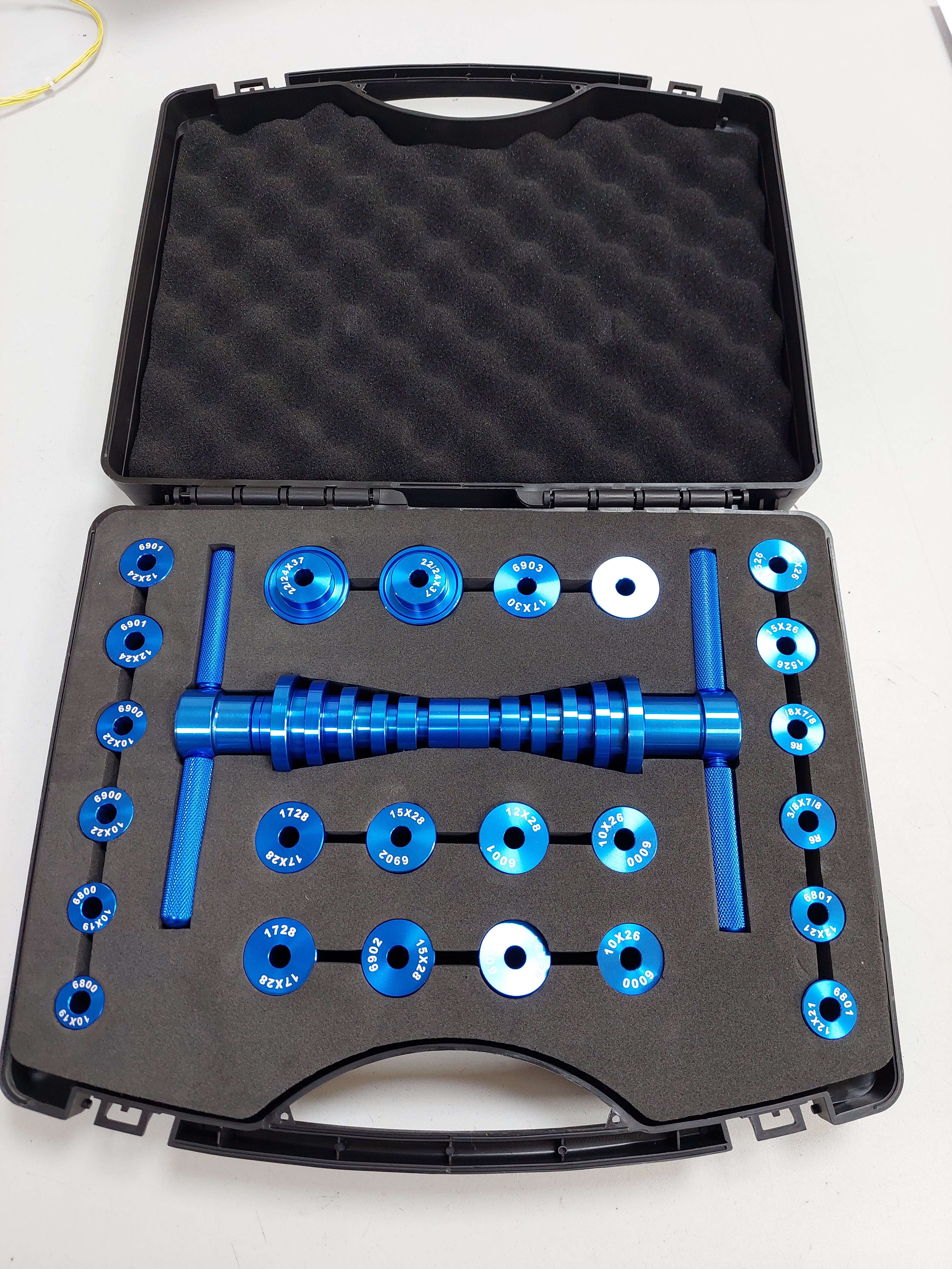

Mivel ugye nem szerelek precízen, újabb kókányoló szerszámkészlet érkezett csapágypréseléshez. :rolleyes: :smile29: :D
NA,EZ SZÉP KÉSZLET. NEKEM CSAK 6803 ÉS 6903-HOZ VAN ILYEN, DE EZ NAGYJÁBÓL MINDENT LEFED :D
(bocsi,capsLock...) igencsak kibontja a befőttet is :tutiok:
hunnét vane?
bikepro, de biztos van kínai bazárban is olcsóbban, lehet pont ugyanilyen.
megvane... nem is annyira drága. többnek gondoltam. nekem sima csájna van. ugyanilyen pogácsákat használ és meg van csapágyazva a behajtója, de kell hozzá két 13-as kulcs. mire ennyi csészét összevásárol a dolgozó, kb itt állna meg szerintem. nem emlékszem a pogácsák árára, de párezer van párja ott is, ez meg szép, rendezett.
https://bikepro.hu/szerviz/javitas_es_s ... am_keszlet

revox írta:
2024.03.26., kedd 13:56
asebestyen írta:
2024.03.26., kedd 13:25
hunnét vane?
hunnét vane?
