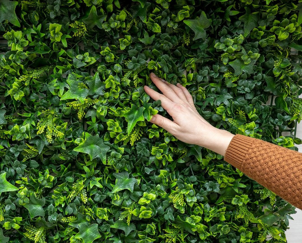

Re: Akusztika - elmélet és gyakorlat
Nappaliba akusztikai diffúzorokon töröm a fejem,
de ettől függetlenül is nekem tetszenek a zöld műnövény falak.
Arra gondoltam egy fa keretbe foglalva a kanapé mögé tehetnék 1x2métert ilyenből,
és remélhetőleg a szoba hangjának is jót tennie.
Itt jól bemutatják miről is lenne szó
https://www.youtube.com/watch?v=mz123uPk6Mg&t=303s
pl https://www.anrodiszlec.hu/product_info ... s_id/23748
Akusztikai diffúzorként nyilván a nyers faltól valamivel jobb, és nem olyan jó mint a legprofibb makettváros panelek,
de kíváncsi lennék szakvéleményre a kettő közt mennyire lehet ez hasznos?
(Nem olcsó ez sem, ha akusztikai szempontból hülyeség az ötletem akkor nem vágnék bele.) Kb 6cmre állhatnak ki a falból a kis zöldségek.
2. kérdésem, mivel a növényfal háta rácsos, arra gondoltam mögé tehetnék még
3cm vastagon heterogén préselt szivacs hang/hőszigetelő táblát
(Például OBI-ban is van, de nagy táblában máshol talán még olcsóbb is)
https://www.csomeszk.hu/heterogen-sziva ... 3cm-80kgm2
Ennek lenne értelme a műnövényes zöldfal alatt úgy hogy kb alig látszik át, vagy ez ide felesleges?
Esetleg oldalfalra reflexiós pontra, vagy a hangfalak mögötti falfelületre (TV két oldalára) is lehet növényes dekornak értelme?
(Lesz persze komplexebb akusztikai kezelés a nappalin, ez csak egy lehetséges elem lenne a zöldfal ami akár még jól is nézhet ki)
Hálás köszönet a tanácsokért véleményekért!

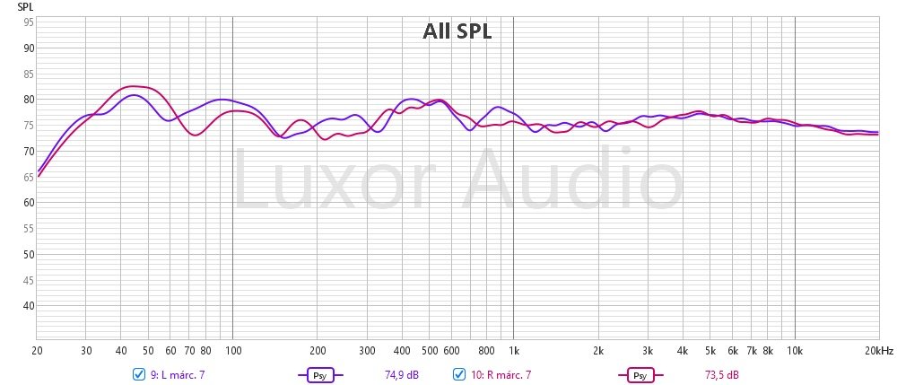

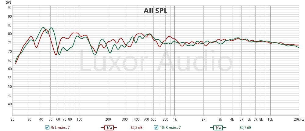

Egy másik felületen felmerült, hogy a basszus tartományban van némi beszakadás a bemutatott görbéken. A válasz talán itt sem lesz felesleges:
A basszus sávban nem érdemes annyira krtitikusnak lenni, mert ott a hallásunk is megengedőbb. Nem véletlenül van a mai mérőszoftverekben pszichoakusztikai simítás, ami az emberi hallás sajátosságainak, fogyatékainak megfelelően ábrázolja az adatokat. Ezt alkalmazva jóval szimpatikusabb az ábra és közelít ahhoz, amit valójában hallunk.
Hibafeltárásnál persze az enyhébb simítás tanulságosabb ertedményt szokott adni, jobban megmutatja a problémákat, szóval a simításra sincs általános szabály.

Ebben a rendszerben semmilyen szoftveres korrekció nincs. Néha szükség lehet rá, de az akusztikai hibákat általában akusztikailag igyekszem megoldani ott, ahol keletkeznek. Az elektronikus szűrők finomhangolásra jók, komolyabb problémákat nem oldanak meg, maximum a szőnyeg alá söprik őket.
Ez egy szép görbe, gondolom natúr, semmi Dirac-os vagy bármi féle szoftveres simítás nincs benne és magastartományt is szépen tartják a hangsugárzók?
