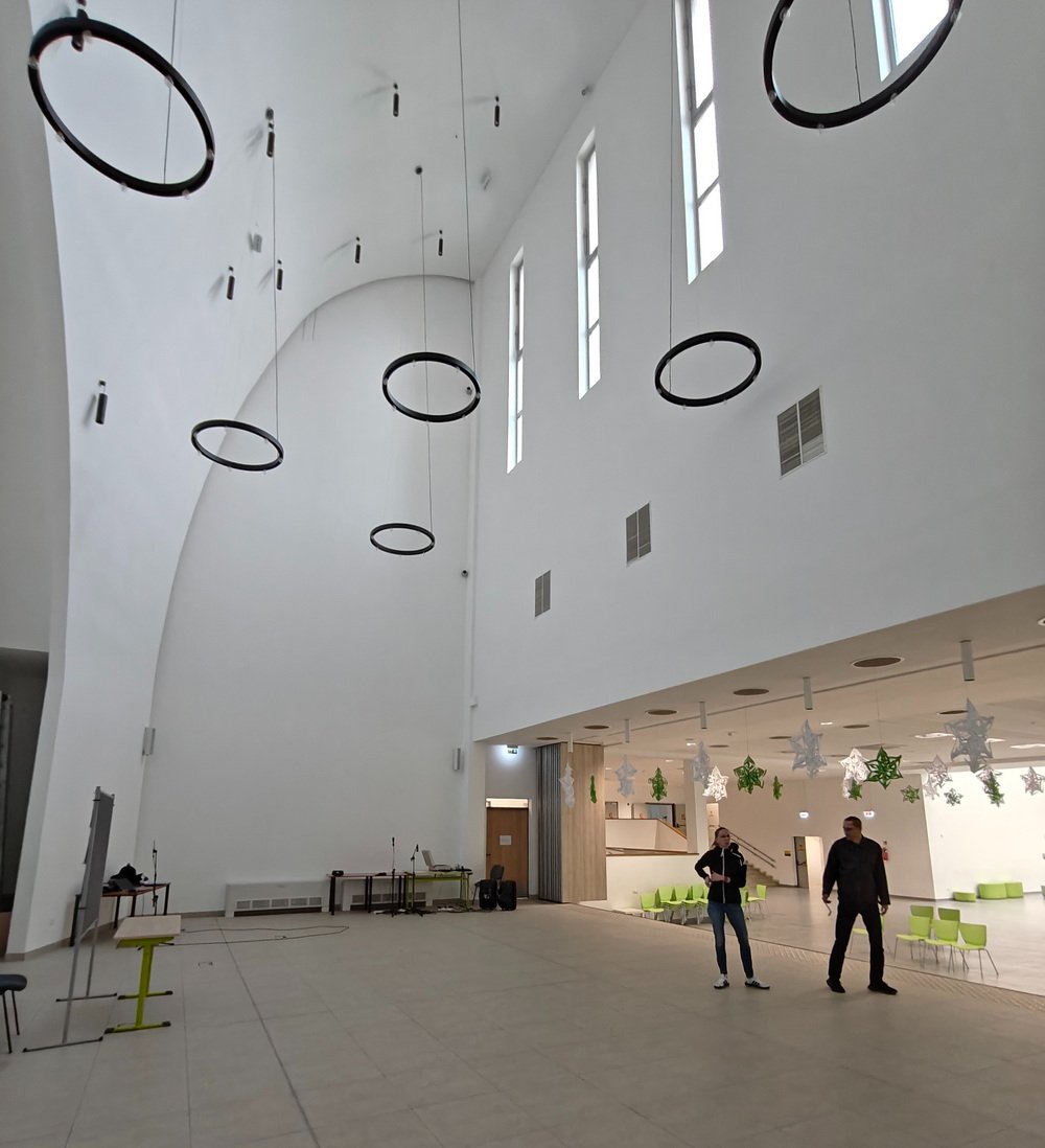

Felkérést kaptam az egyik hazai kulturális intézménytől (Magyar Zene Háza), hogy segítsek összehasonlítani a nekik ajánlott hangáteresztő vetítővásznakat akusztikai szempontból. 3 mintát kaptam, kérésemre mindegyik 2 m2 felületű volt. A méréseket a gyári ajánlásokat figyelembe véve végeztük, jellemzően 5-10 %-os nyújtás alkalmazva az anyagoknál. Hogy a hatások jobban megmutatkozzanak, mértünk szimpla és dupla anyagvastagsággal is.
A végül kiválasztott francia vászon hanggátlási értéke:
Nem ez az anyag produkálta a legalacsonyabb átlagos hanggátlási mértéket, de az 1 dB-es érték is egészen jó. Viszont spektrálisan ez volt a leginkább semleges, minden oktávban hasonló értéket produkált, tehát nem színezte el a hangzást.

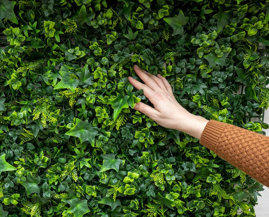

Re: Akusztika - elmélet és gyakorlat
Nappaliba akusztikai diffúzorokon töröm a fejem,
de ettől függetlenül is nekem tetszenek a zöld műnövény falak.
Arra gondoltam egy fa keretbe foglalva a kanapé mögé tehetnék 1x2métert ilyenből,
és remélhetőleg a szoba hangjának is jót tennie.
Itt jól bemutatják miről is lenne szó
https://www.youtube.com/watch?v=mz123uPk6Mg&t=303s
pl https://www.anrodiszlec.hu/product_info ... s_id/23748
Akusztikai diffúzorként nyilván a nyers faltól valamivel jobb, és nem olyan jó mint a legprofibb makettváros panelek,
de kíváncsi lennék szakvéleményre a kettő közt mennyire lehet ez hasznos?
(Nem olcsó ez sem, ha akusztikai szempontból hülyeség az ötletem akkor nem vágnék bele.) Kb 6cmre állhatnak ki a falból a kis zöldségek.
2. kérdésem, mivel a növényfal háta rácsos, arra gondoltam mögé tehetnék még
3cm vastagon heterogén préselt szivacs hang/hőszigetelő táblát
(Például OBI-ban is van, de nagy táblában máshol talán még olcsóbb is)
https://www.csomeszk.hu/heterogen-sziva ... 3cm-80kgm2
Ennek lenne értelme a műnövényes zöldfal alatt úgy hogy kb alig látszik át, vagy ez ide felesleges?
Esetleg oldalfalra reflexiós pontra, vagy a hangfalak mögötti falfelületre (TV két oldalára) is lehet növényes dekornak értelme?
(Lesz persze komplexebb akusztikai kezelés a nappalin, ez csak egy lehetséges elem lenne a zöldfal ami akár még jól is nézhet ki)
Hálás köszönet a tanácsokért véleményekért!

Egy munkanap...
Idén is elvállaltam két végzős egyetemi hallgató akusztikai vizsgadolgozatának szakmai konzulensi feladatait. Egyikük rezgésvédelmi szakmérnöknek készülve egy Pest megyei iskola nem éppen problémamentes aulájának és előadó terének akusztikai felmérését, elemzését és korrekcióját választotta dolgozata témájaként. Tegnap felmértük a helyszínt, kihasználva az intézet változtatos napirendjét lehetőségünk volt vizsgálódni csendes tantermi oktatás, zajos nagyszünet és zenés színpadi előadás idején is. Rengeteg adatot gyűjtöttünk, ami kiadós forrás lesz a dolgozathoz.
Aztán volt szerencsém egy igazán nívós HiFi rendszerhez és zenehallgató / moziszobához. A helyiség egy korábbi felmérés után adott javaslataim felhasználásával épült, van még vele munka, de így félkész állapotában már volt értelme méréseket végezni, amik eredménye alapján megbeszéltük a szükséges finomhangolás módját. Némi tologatással megkerestük a 110 kilós hangsugárzók ideális helyét is. A mérési görbék már most is biztatóak, de hamarosan még jobbak lesznek, ha minden javasolt eszköz bekerül a szobába.
