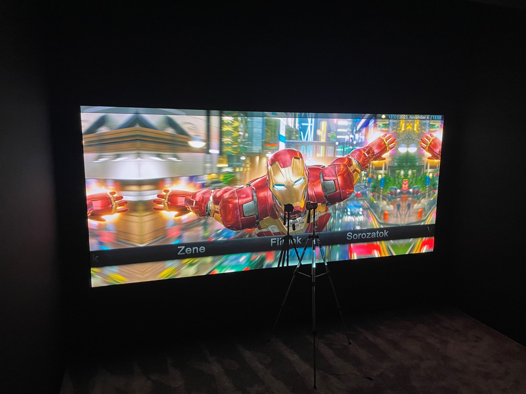

Zozi nem tesz említést egy igen lényeges tényezőről, mely elvesz a szobából vagy kb 1.4- 1.5 méter teret hosszában és így lényegesen kisebb helyet kapott a 19 hangfal.
A Christie hangos működése miatt egy külön kis szobát kapott a monumentális projektor. Az új JVC vetítő már nem oda került a kis külön helyiségbe, mi lesz vele, megszűnteted, megszűntetted? Nem lesz már óriás projektorod a külön vetítőszobát felhasználva?
Ha megszűntetted, akkor nyilvánvalóan már azt a teret is kihasználva átrendezted az első soron kívül elhelyezkedő hangfalaidat.
Ha megvan még a kis vetítő helyiség, akkor értelmét veszti az egész fejlesztés sorozat.

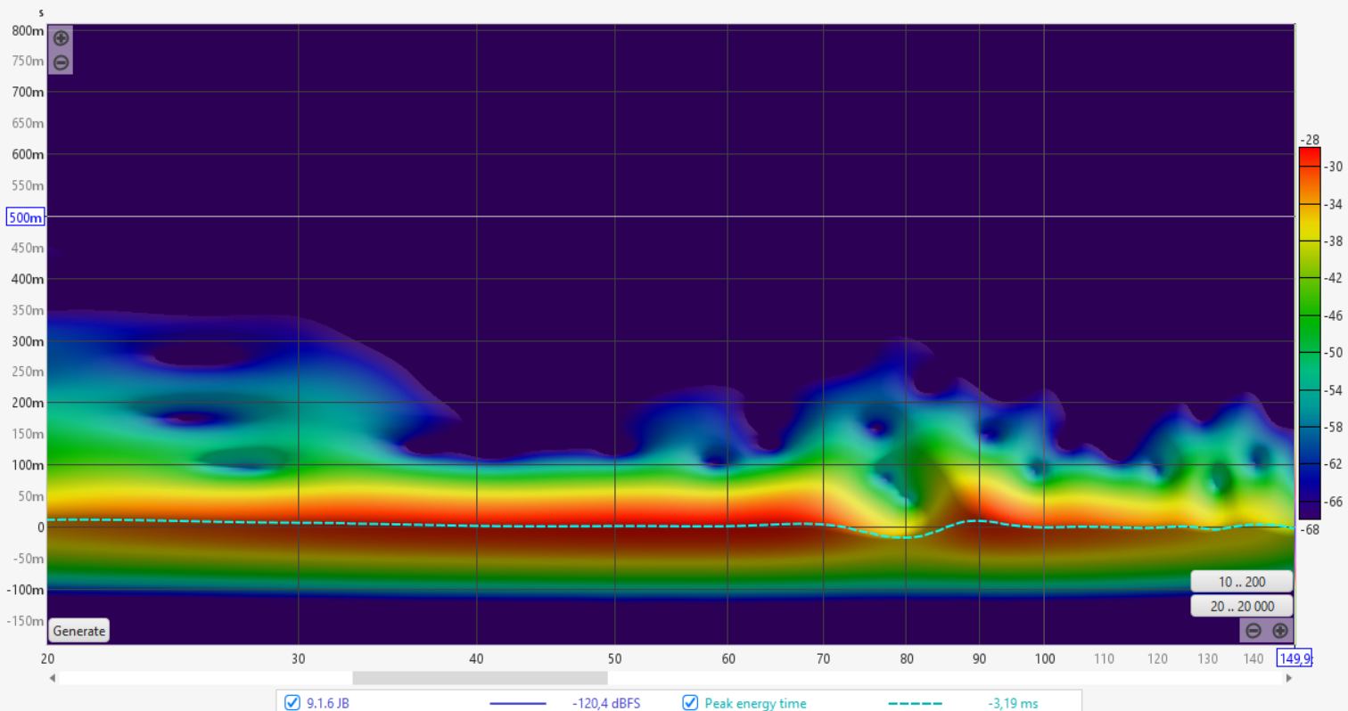

Igen, azok teljesen rendben vannak. Az erős simításról viszont javaslom, hogy szokjatok le!

Néhány poszttal korábban láthatsz közeltéri méréseket a hangsugárzókról simítás nélkül. Ha kimondottan egy hangsugárzó műszaki paramétereit vizsgáljuk, akkor ez a megfelelő metódus nem? Legalábbis külföldi hangsugárzó készítőktől én ezt a mérési megoldást láttam. Bár én nem vagyok szakember, csak lelkes amatőr.fapaci írta: ↑2024.02.04., vas. 15:50
Az sem mellékes, hogy mikor műszaki berendezéseket mérésekkel vizsgálunk, nem árt némi precizitás és részletesség. Harmadoktávos simítással a legtöbb hangsugárzó hasonló görbéket produkál, pedig a gyakorlatban nagyon is eltérnek egymástól hangzásra. Az elnagyolt prezentáció szépen el tudja fedni azokat a hibákat, amikre érzékeny a fülünk és hosszabb távon nagyon is tudnak minket zavarni. Pl.ha a hangszóró membránja rezonál a középtartományban, ami jellemzően egy nagyon szűk frekvenciasávot érint, a hiba harmadoktávos simításnál nem, vagy alig fog látszani a görbéken, de rettenetesen bántó zenehallgatás közben.
de itt is vannak (ezek EQ nélküli nyers mérések egy laptopról egy JACK-RCA átalakítóval és egy mezei kábellel, IMG Stageline 400D PA végfokkal, mert ez volt kéznél):

Van egy öreg Beyer mérőmikrofonom, amit még laboratóriumban kalibráltak, natív (tehát nem szoftveres) pontossága fél dB-en belül van, ehhez szoktam állítani a hozzám küldött példányokat.

Az úriembernek igaza is van, meg nincs is attól függően, mit akarunk a görbékkel megmutatni. Ha a hangsugárzó hangszínét , elnagyolt megszólalását szeretnénk prezentálnu, akkor jó is lehet a harmadoktávos simítás, nagyjából így működik a hallásunk is, mikor ismeretlenül becsöppenünk egy hangeseménybe, pl.egy kiállításon.
De ha néhány percnél tovább figyelünk, a fülünk nagyobb felbontásba kapcsol és észre fog venni már olyan jellegzetességeket is, amiket az első néhány percben nem.
Tehát az ilyen görbék inkább villogni jók, tanulságot kevésbé hordoznak. Ha a hangdobozaid valódi felmérése a cél, 1/12 oktávos, vagy még kisebb simítást javaslok alkalmazni 50 dB-s SPL átfogással, harmonikus torzításnál pedig legalább az első négy felharmonikust megmutatva.
A nagyon gagyi szinten túl az összes mérőmikrofon alkalmas otthoni, amatőr mérések elvégzésére. Az UMIK mikrofonokkal sincs nagy baj azt leszámítva, hogy a gyári kalibráció néha meglehetősen pontatlan. Nagyjából 30 darabot mértem az elmúlt években, volt köztük egészen pontos is, de olyan példány is, ami majdnem 4 dB-t csalt. A korrekciós adatok módosításával ez a hiba kiküszöbölhető, maga a mikrofon kapszula lehetővé teszi ezt.A mikrofonra visszatérve... valószínű az umik 1 pontosságának, képességeinek határát is látjuk a méréseken.

Hangnyomás görbékből hangminőséget kiolvasni mindig meredek, de soha nem megy ki a divatból. Zozi átfogó mérési eredményeket közölt, ennek így már van értelme, bár a simítással és a léptékekkel trükkösen bánt.

"10 felette meg el is fogy."szepi0808 írta: ↑2024.02.03., szomb. 21:04Ja, látom... 8kHz felett esik 5dB-elt, 10 felette meg el is fogy. Ha neked ez tetszik, vagy a pro-soknak, akkor lelketek rajta, de én biztos hiányolnám azt a tartományt.Zozi írta: ↑2024.02.03., szomb. 20:17ahogy látod, az LCR 20 kHz-ig követi a target curve-öt. Gondolom erre gondolsz a 10kH-val.
A trinnov graph-ról le tudod olvasni, ha szeretnéd.
a rew-vel csak 15 kHz-ig mértem vissza. Többnek nem érzem relevanciáját. Nem szeretem az üvöltő, túlzó magasokat.
Egyéni preferencia. :-)
Tudod az a jó az aktív váltásban, hogyha szeretném megtolhatnám a magassugárzót... a lehetőség adott. De én nem azt a hangot keresem.
Ezt fejtsd ki légyszi, hogy mit értessz ez alatt, tényleg kíváncsi vagyok. Mert tényleg nem értem. Vagyis értem, azt hiszem. Arra akarsz kilyukadni, hogy esetleg ezek a hangsugárzók nem szólnak 10 kHz felett. Emiatt szar mozis sugárzók. Kicsit degradáló a stílus, de ezt már megszoktuk. Viszont ez is egy vélemény, és el is fogadom. De biztosíthatlak, hogy nem így van. Csak mindegyikünknek mások a preferenciái.
Szerencsére nem vagyunk egyformák, így mindenki a saját szempontjai szerint "hangolhatja" a rendszerét.
Boldogok lehetünk, hogy a mai eszközökkel ezt már megtehetjük.
Megkerestem neked a m&k 300 frekvencia görbéjét (azt hiszem ezt a családot használod, ugye?):
(látod, nem csak leszóltam, tettem bele energiát.)
forrás: https://www.soundandvision.com/content/ ... test-bench
Gondolom te ezt a magas kiemelést szereted, a te fülednek ez a kedves.. látod, nem vagyunk egyformák (a szemünk sem az, a fülünk sem)
Én viszont jobban preferálom a harman és a harmanon kívül több mozis szakember által ajánlott célgörbéket. Gondolom én és ezek az emberek a hülyék, és nem te ülsz háttal a lovon. Érdemes lehet a synthesys, vagy storm háza táján is körül nézned.
Összeraktam a harman és a trinnov által filterezett frekvenciamenetet egy ábrára, hogy könnyebb legyen értelmezni, miről beszélek. A hasonlóság nem a véletlen műve...
Én nagyjából ennyit szerettem volna hozzátenni ehhez a magasröptű
"10kH felett mi a helyzet?" kérdéshez. Ígérem többet nem szólok hozzá, maradjon ez a hely a "béke szigete".

Kíváncsiságból megnéztem az én otthoni mérésemben egy Centert. Nálam is hasonló a helyzet de szerintem ez 99%-ban mindenkinél így lehet.szepi0808 írta: ↑2024.02.03., szomb. 21:04Ja, látom... 8kHz felett esik 5dB-elt, 10 felette meg el is fogy. Ha neked ez tetszik, vagy a pro-soknak, akkor lelketek rajta, de én biztos hiányolnám azt a tartományt.Zozi írta: ↑2024.02.03., szomb. 20:17ahogy látod, az LCR 20 kHz-ig követi a target curve-öt. Gondolom erre gondolsz a 10kH-val.

4 teljes mérést végeztem. 9.1.6, ahol a 4 darab szub ugyanazt az eredő jelet kapta, aztán 9.1.6 MSO-val "előkonfigurálva", 9.2.6 egymással szemben működő "SBA" felállás és végül egy 9.4.6 úgy, hogy a trinnov korrigálja a 4 szubot külön - külön. Ez sajnos nem vezetett most sem jó megoldásra. Egyesével szépen korrigál, de a 4 szub LFE csatornán való "összefésülése" nagy feladat. Ebben majd a trinnov waveforming technológia hoz előrelépést az idei évben. (ebben egyébként a dirac ART elöbbre jár jelenleg, szerencsére némi hozzáértéssel, és előbeállítással megoldható a dolog). Mind a 4 opció kapott 3-3 target curve-öt, így 12 különböző preset készült el, amit lehet tesztelni és kiválasztani a legmegfelelőbbet.
A 9.1.6 felállás nagyon száraz basszust eredményez, alacsony lecsengési idővel. Nekem ez a favoritom. Ha valaki a "zsírosabb" basszus keresi, annak a 9.2.6 preset a megfelelőbb, hisz itt vannak olyan frekvenciák, hangok, amik kicsit tovább időznek a szobában a "kelleténél", de még abszolút nem túlzó... a 9.4.6 számomra döng, brummogós, nekem természetellenes. Nem ehhez vagyok szokva.
A frekvenciamenet ezeknél a preseteknél szinte azonos, a különbséget a vízesés grafikonon lehet nyomon követni 300ms-ra ablakozva:
vízesés diagramm
spektro 9.1.6 egyedi target curve

Jó kis délután volt nekem is. A röpke 2 óra hamar eltelt. Mivel előtte csak összesen 4-5 órát tudtam foglalkozni a Trinnov-val, így nekem is meglepetés volt, hogy mennyire jól egyben van az egész.
Mindössze annyi történt, hogy kapott egy gyári reset-et, felépítettem a 9.4.6 layout-ot és trinnov ajánlás szerint beállítottam a 3D mikrofont. Lézerrel kimértem a hallgatói pont közepét, majd vízmértékkel beállítottam a segédkapszulák helyzetét. A mikrofon ledjével pedig megcéloztam a center sugárzó közepét. 1 ponton mértem, szintén Trinnov ajánlás szerint.
A mérés gond nélkül lefutott. Minden beállítást az optimizer által javasolt beállításon hagytam. Kapott egy Trinnov által generált target curve-öt. A végeredmény nagyon jó lett.
Így, hogy Csabi látogatása után még pár órát tudtam tesztelni, azt tudom mondani, hogy már ebben az állapotában is elérte a Cavern szintjét, sőt, van ahol még jobban is tetszik a végeredmény.
A szubok gyorsak, pontosak. A 3D tér az hogy is mondjam.... egy hatalmas burok. Nem lehet megállapítani a hangsugárzók pozícióját a teremben. Tökéletes az átmenet az egész moziban. Szerintem több részletet is hallok az effektekből. A frontoldal pedig még letisztultabb. A centerhang, a beszéd a cavern-nel is nagyon jó volt, de most még jobb lett. A 3D-s tér még jobban él, mint eddig. Csabi meg is jegyezte, hogy nem is érti azokat, akik azt mondják, hogy az atmos nem ad hozzá az élményhez.
Alapzaj nincs. Minden apró nesz, suttogás, tökéletesen hallható. Az egyik pillanatban még zúzás, a másikban az apró részletek... A meg elején amikor az óriás polip elkapja a búvárhajót... Csabi majdnem az ölemben kötött ki
Nyomasztó volt, ahogy szinte összeroppantott minket is a karjaival... de mondhatnám a 13 bengázi-t ahol a robbanás 120 dB csúccsal majd szétszedte a szobát (mondjuk egy csepp rezgést sem hallottunk), majd beterített minket a sok szapirka a robbanásból. Szinte minden darabot hallottunk ahogy hordta körülöttünk a szél. Még jó pár jelenetet sorolhatnék... A legnagyobb előrelépést eddig a térérzet jelenti szerintem. És innen csak feljebb van.
A JVC is jól vizsgázott. Egyre jobban tetszik az is és már nem sírom vissza a Christie-t. Persze van, amiben a DLP jobb, de a 4K felbontás, a sok részlet kárpótol. Valamint a nagyobb kontraszt is.
Az élesség pedig közel ott van, mint a Christie élessége. Lehetne kicsivel több fényerő, de azért túlélem valahogy...
Csabi ezt is megjegyezte, hogy mennyire jó az objektív élessége az egész vaszon felületén. És az olcsó xyscreen is tetszett neki, hogy mennyire nem látható a struktúrája.
