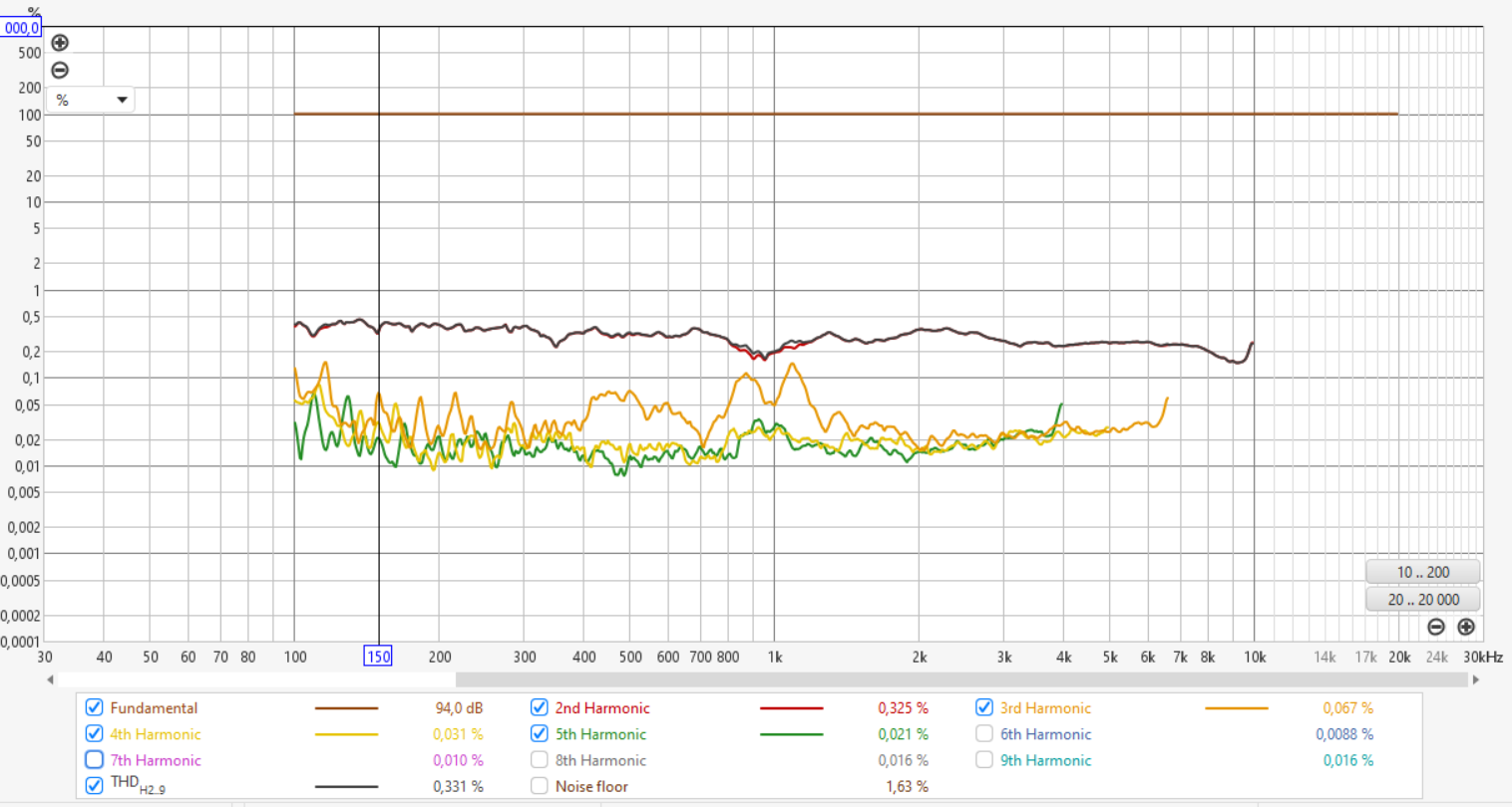

Néhány poszttal korábban láthatsz közeltéri méréseket a hangsugárzókról simítás nélkül. Ha kimondottan egy hangsugárzó műszaki paramétereit vizsgáljuk, akkor ez a megfelelő metódus nem? Legalábbis külföldi hangsugárzó készítőktől én ezt a mérési megoldást láttam. Bár én nem vagyok szakember, csak lelkes amatőr.fapaci írta: ↑2024.02.04., vas. 15:50
Az sem mellékes, hogy mikor műszaki berendezéseket mérésekkel vizsgálunk, nem árt némi precizitás és részletesség. Harmadoktávos simítással a legtöbb hangsugárzó hasonló görbéket produkál, pedig a gyakorlatban nagyon is eltérnek egymástól hangzásra. Az elnagyolt prezentáció szépen el tudja fedni azokat a hibákat, amikre érzékeny a fülünk és hosszabb távon nagyon is tudnak minket zavarni. Pl.ha a hangszóró membránja rezonál a középtartományban, ami jellemzően egy nagyon szűk frekvenciasávot érint, a hiba harmadoktávos simításnál nem, vagy alig fog látszani a görbéken, de rettenetesen bántó zenehallgatás közben.
de itt is vannak (ezek EQ nélküli nyers mérések egy laptopról egy JACK-RCA átalakítóval és egy mezei kábellel, IMG Stageline 400D PA végfokkal, mert ez volt kéznél):

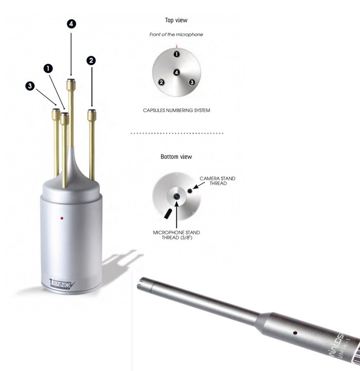

Nem trükköztem semmivel sem. David Meyerovitz (Trinnov Audio) szerint az emberi érzékeléshez, vagy a fül, mint érzékszerv felbontásához legközelebb álló simítási forma az 1/3. Ezért alkalmazza a Trinnov is alapértelmezetten. Mivel a trinnov szoftver által mért frekvenciagörbéket szerettem volna visszamérni REW-vel, így volt ez "almát almával" esete.
A mikrofonra visszatérve... valószínű az umik 1 pontosságának, képességeinek határát is látjuk a méréseken. A trinnov nagy hangsúly fektet a mikrofonra. Valószínű ezzel nem tud lépést tartani az umik.
"OUR ICONIC 3D MEASUREMENT MICROPHONE
The measurement microphone is one of the most critical components of any loudspeaker/room calibration system.
Trinnov’s sophisticated algorithms rely not only on extremely accurate acoustic measurements but also on the ability to localize the speakers’ positions and to detect early reflections.
Our 3D microphone uses four mic elements in a precise tetrahedral arrangement. Each capsule is individually calibrated at the factory (±0.1 dB from 20 Hz to 24 kHz)
The resulting microphone calibration file is included in the microphone’s box on a USB stick. This file is installed in the Trinnov product being employed and all subsequent measurements are filtered through the calibration coefficients to ensure accuracy."
forrás: https://www.trinnov.com/en/technologies/#3D-Microphone
a két mikrofon közti különbség lehet egyrészt a kidolgozottság, felépítés, valamint az, hogy a trinnov minden egyes kapszulája egyedileg van kalibrálva. Erről az umik esetén nem beszélhetünk. Mondjuk én személy szerint jobban bízom a trinnov mikrofon által szállított eredményekben.
Ha jól tudom Fapaci te is kalibrálsz egyedileg umik 1-et. Talán valahol olvastam tőled, hogy akár 2-3 dB szórás is lehet a valóságban... ez mondjuk megmagyarázná, hogy az umik miért mért valamivel más eredményeket a trinnov rendszeréhez képest minden hangsugárzónál.
Ha valaki a trinnov optimezer működéséről szeretne olvasni a következő linken megteheti. Ami figyelemre méltó, hogy ez nem csak marketing bullshit, hanem ahogy a mellékelt példa mutatja, a valóságban (esetemben az én szobámban) is működik.
https://www.trinnov.com/en/technologies/#The-Optimizer

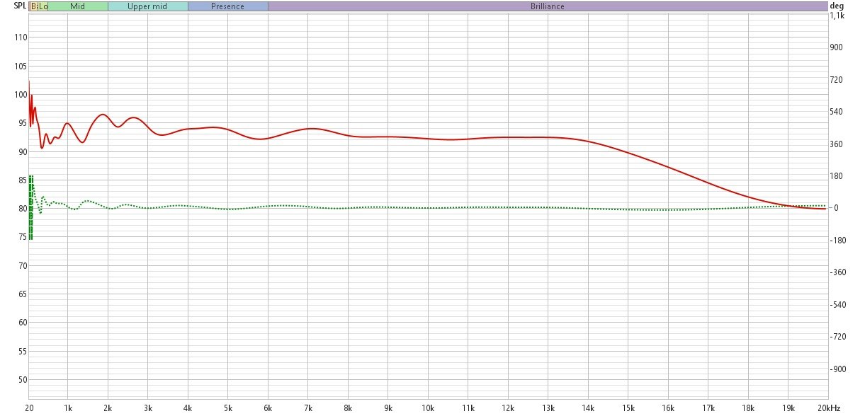

"10 felette meg el is fogy."szepi0808 írta: ↑2024.02.03., szomb. 21:04Ja, látom... 8kHz felett esik 5dB-elt, 10 felette meg el is fogy. Ha neked ez tetszik, vagy a pro-soknak, akkor lelketek rajta, de én biztos hiányolnám azt a tartományt.Zozi írta: ↑2024.02.03., szomb. 20:17ahogy látod, az LCR 20 kHz-ig követi a target curve-öt. Gondolom erre gondolsz a 10kH-val.
A trinnov graph-ról le tudod olvasni, ha szeretnéd.
a rew-vel csak 15 kHz-ig mértem vissza. Többnek nem érzem relevanciáját. Nem szeretem az üvöltő, túlzó magasokat.
Egyéni preferencia. :-)
Tudod az a jó az aktív váltásban, hogyha szeretném megtolhatnám a magassugárzót... a lehetőség adott. De én nem azt a hangot keresem.
Ezt fejtsd ki légyszi, hogy mit értessz ez alatt, tényleg kíváncsi vagyok. Mert tényleg nem értem. Vagyis értem, azt hiszem. Arra akarsz kilyukadni, hogy esetleg ezek a hangsugárzók nem szólnak 10 kHz felett. Emiatt szar mozis sugárzók. Kicsit degradáló a stílus, de ezt már megszoktuk. Viszont ez is egy vélemény, és el is fogadom. De biztosíthatlak, hogy nem így van. Csak mindegyikünknek mások a preferenciái.
Szerencsére nem vagyunk egyformák, így mindenki a saját szempontjai szerint "hangolhatja" a rendszerét.
Boldogok lehetünk, hogy a mai eszközökkel ezt már megtehetjük.

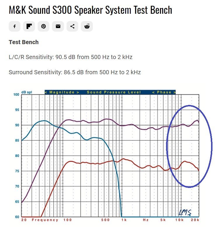

Megkerestem neked a m&k 300 frekvencia görbéjét (azt hiszem ezt a családot használod, ugye?):
(látod, nem csak leszóltam, tettem bele energiát.)
forrás: https://www.soundandvision.com/content/ ... test-bench
Gondolom te ezt a magas kiemelést szereted, a te fülednek ez a kedves.. látod, nem vagyunk egyformák (a szemünk sem az, a fülünk sem)
Én viszont jobban preferálom a harman és a harmanon kívül több mozis szakember által ajánlott célgörbéket. Gondolom én és ezek az emberek a hülyék, és nem te ülsz háttal a lovon. Érdemes lehet a synthesys, vagy storm háza táján is körül nézned.
Összeraktam a harman és a trinnov által filterezett frekvenciamenetet egy ábrára, hogy könnyebb legyen értelmezni, miről beszélek. A hasonlóság nem a véletlen műve...
Én nagyjából ennyit szerettem volna hozzátenni ehhez a magasröptű

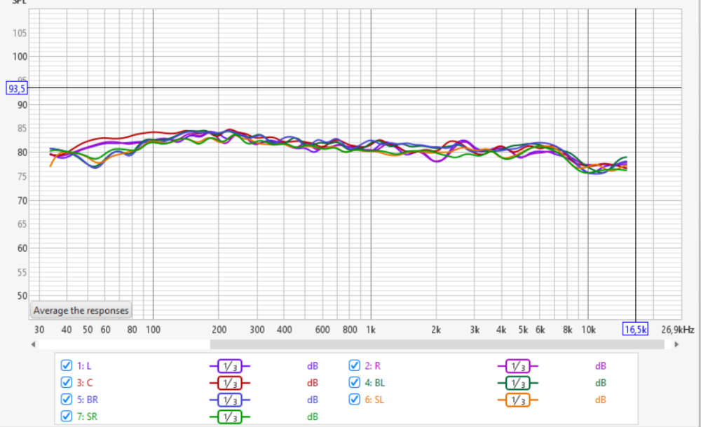

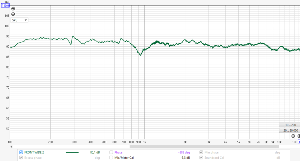

Kíváncsiságból megnéztem az én otthoni mérésemben egy Centert. Nálam is hasonló a helyzet de szerintem ez 99%-ban mindenkinél így lehet.szepi0808 írta: ↑2024.02.03., szomb. 21:04Ja, látom... 8kHz felett esik 5dB-elt, 10 felette meg el is fogy. Ha neked ez tetszik, vagy a pro-soknak, akkor lelketek rajta, de én biztos hiányolnám azt a tartományt.Zozi írta: ↑2024.02.03., szomb. 20:17ahogy látod, az LCR 20 kHz-ig követi a target curve-öt. Gondolom erre gondolsz a 10kH-val.
Nem véletlen ,hogy alkalmaznak a mérnökök mind a Dirac, ARC, Audissey és egyéb mint pl a Trinnov rendszereknél efféle tartgetet. De akár egy értelmes szórakozóhelyen is ugyan ez a tender. Védik a végfelhasználókat, hallgatókat a műsor közbeni fusztrációkat, szorongást elkerülve és a hallás megörzésre érdekében. Persze ha az már nincs ebben az esetben kellhet a linearitás 20kh-ig. Mindenki hallása más, így ez is egyéni preferencia.

Tegnap aztán végre jutott időm lefuttatni pár mérést a trinnov optimizerrel. Az alsó 7 hangsugárzót REW-vel visszamérve a frekvenciamenetet nagyon szépen kivasalta és "összefésülte". Hiába, ezek a pc alapú szinte korlátlan lehetőség előnyei. A torzítás is minimális maradt. Nagyobb, mint a szabadtéri mérés esetén, de ez természetes.

És hogy ez hogyan köszönt vissza a valóságban egy umik1-gyel:
1/3-as simítás, L-C-R SL, SR, BL, BR, egyedi target curve

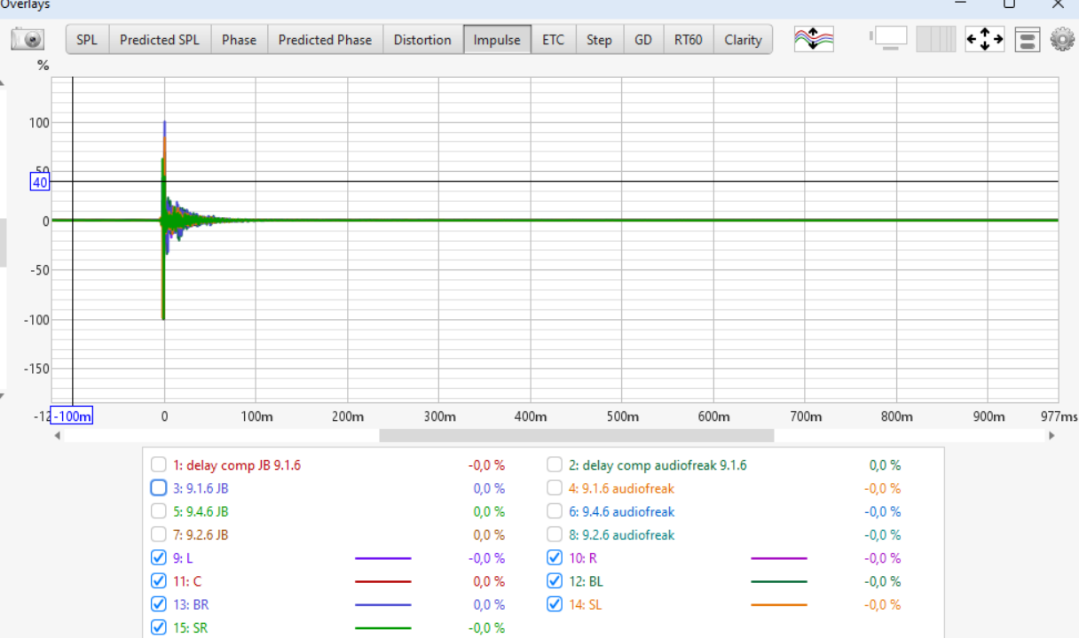

impulzusválasz L-C-R SL, SR, BL, BR

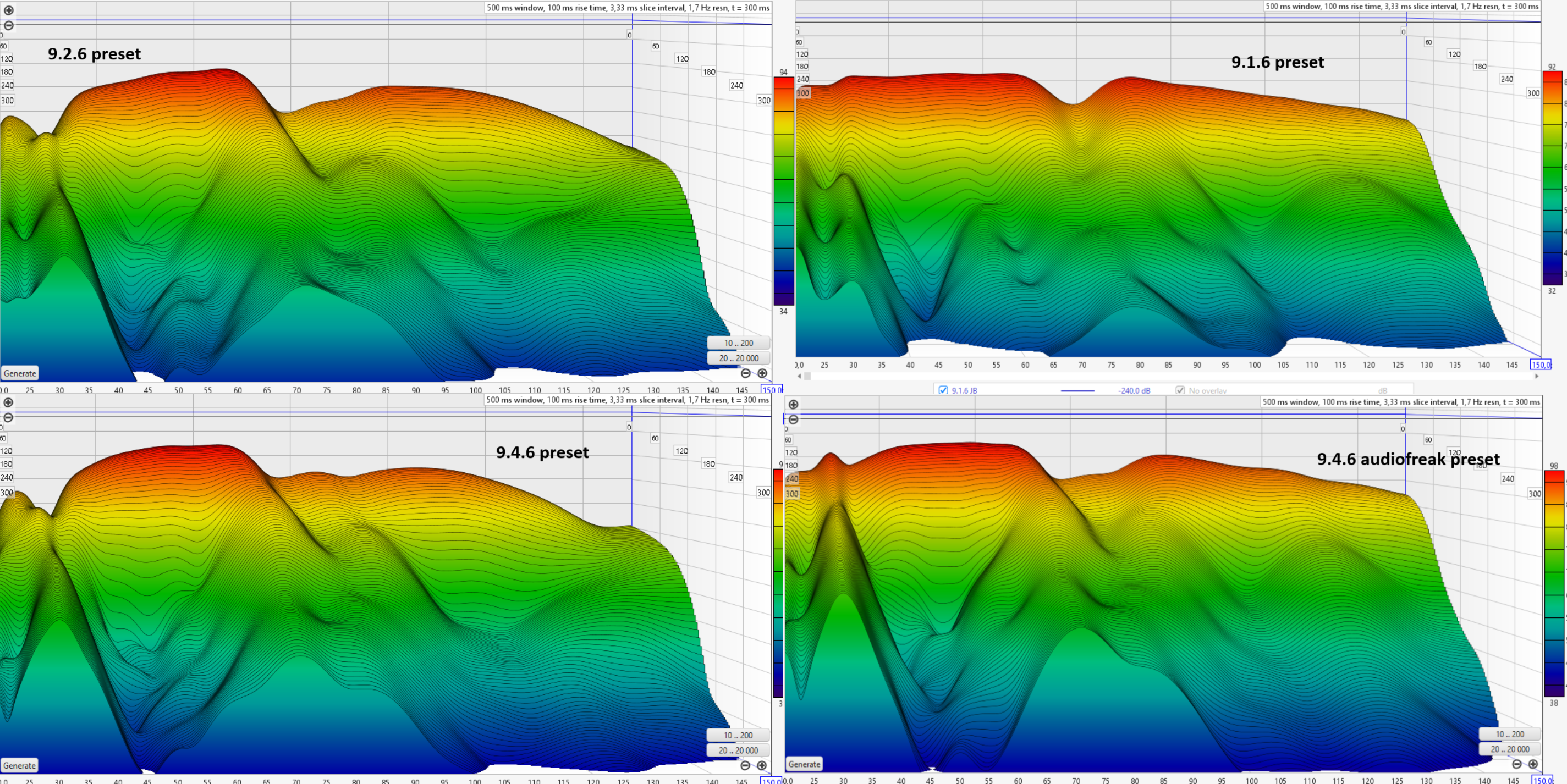

4 teljes mérést végeztem. 9.1.6, ahol a 4 darab szub ugyanazt az eredő jelet kapta, aztán 9.1.6 MSO-val "előkonfigurálva", 9.2.6 egymással szemben működő "SBA" felállás és végül egy 9.4.6 úgy, hogy a trinnov korrigálja a 4 szubot külön - külön. Ez sajnos nem vezetett most sem jó megoldásra. Egyesével szépen korrigál, de a 4 szub LFE csatornán való "összefésülése" nagy feladat. Ebben majd a trinnov waveforming technológia hoz előrelépést az idei évben. (ebben egyébként a dirac ART elöbbre jár jelenleg, szerencsére némi hozzáértéssel, és előbeállítással megoldható a dolog). Mind a 4 opció kapott 3-3 target curve-öt, így 12 különböző preset készült el, amit lehet tesztelni és kiválasztani a legmegfelelőbbet.
A 9.1.6 felállás nagyon száraz basszust eredményez, alacsony lecsengési idővel. Nekem ez a favoritom. Ha valaki a "zsírosabb" basszus keresi, annak a 9.2.6 preset a megfelelőbb, hisz itt vannak olyan frekvenciák, hangok, amik kicsit tovább időznek a szobában a "kelleténél", de még abszolút nem túlzó... a 9.4.6 számomra döng, brummogós, nekem természetellenes. Nem ehhez vagyok szokva.
A frekvenciamenet ezeknél a preseteknél szinte azonos, a különbséget a vízesés grafikonon lehet nyomon követni 300ms-ra ablakozva:

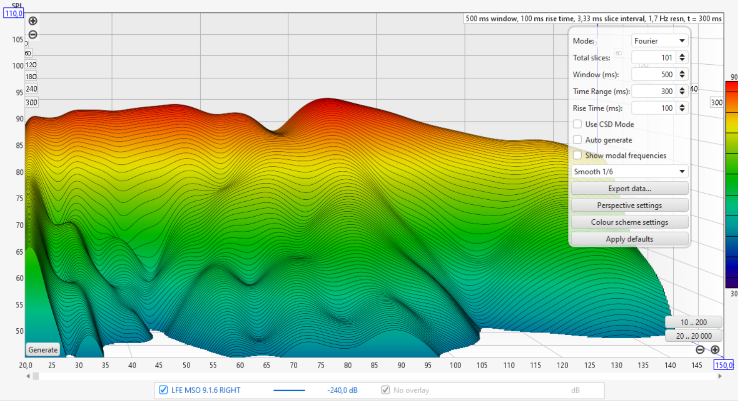

vízesés diagramm
spektro 9.1.6 egyedi target curve

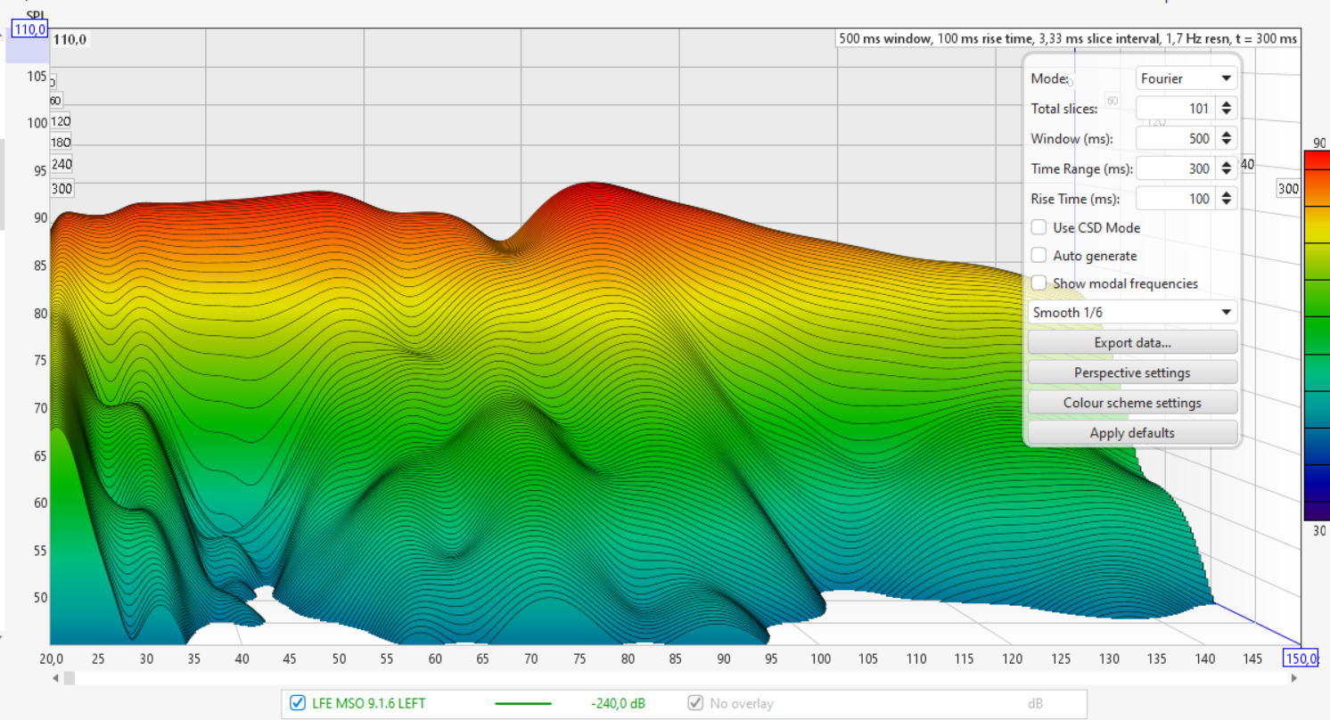

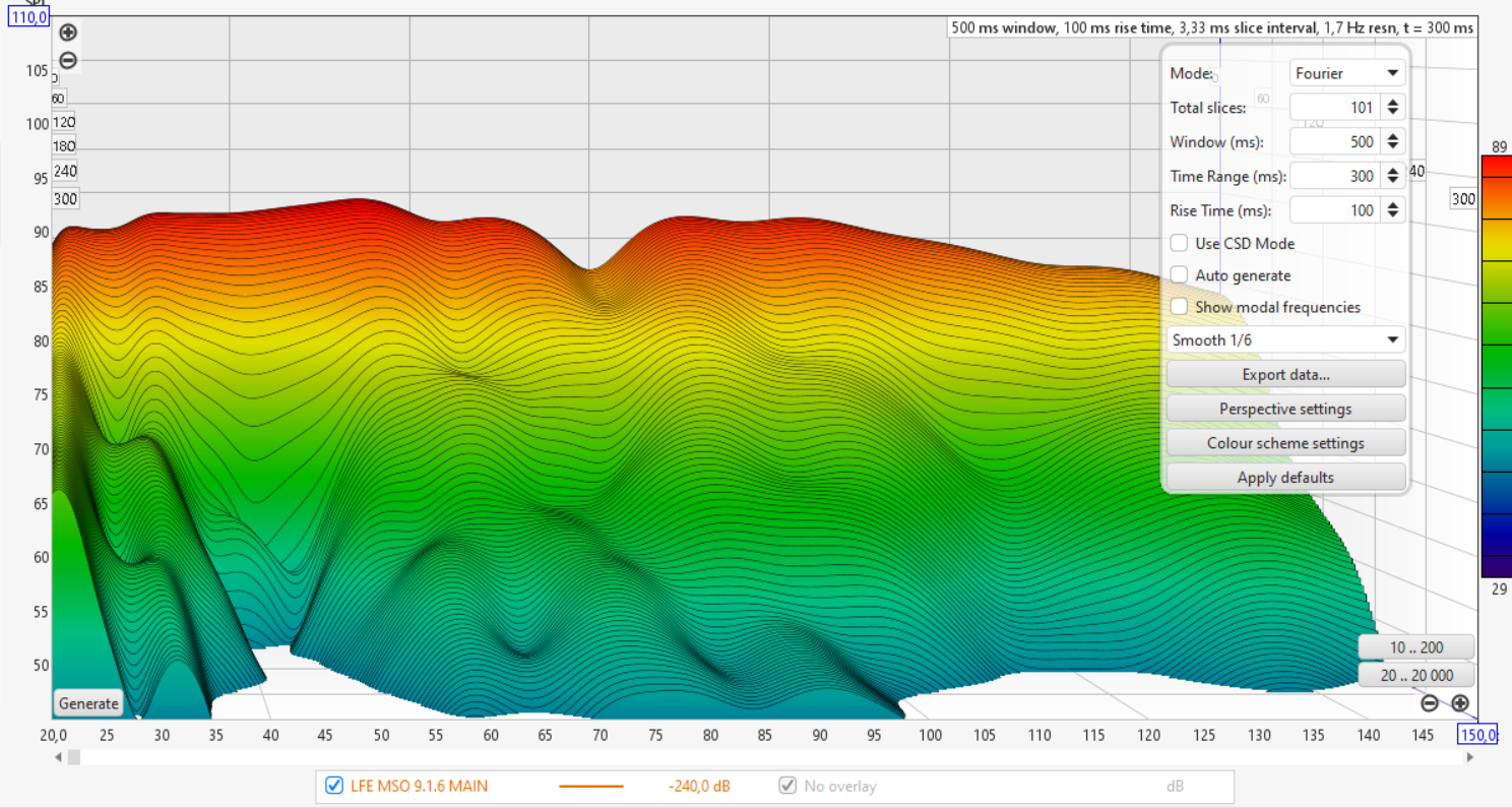

Az MSO egy nagyon okos megoldás. Igaz, foglalkozós, de a végeredmény kárpótol a belefektetett energiáért.

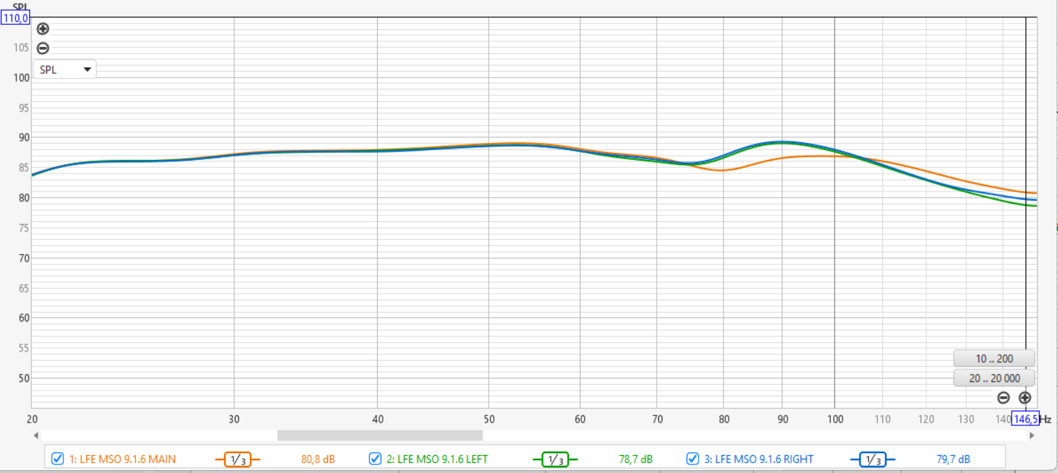

Frekvenciamenet a 3 fotelben 1/3 simítással
vízesés diagramm a sweet point-ban mérve
vízesés diagramm a bal oldali fotelben mérve
vízesés diagramm jobb oldali fotelben mérve

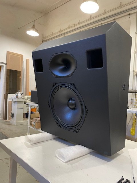

Surround fronton a választás a HKV110-re esett, ami szintén a HKV 1615-öt tervező német srác elképzelései alapján született meg. Vagyis ez nem teljesen igaz, mert kimondottam a szobámba készültek ezek a tervek. A surroundok döntött előlappal, a front wide sugárzók előlapja pedig a hallgatói pozíció fele forgatva. 3D modellezés után „alakot öltöttek” a tervező asztalon figyelembe véve a szobám fizikai adottságait és a hangsugárzók optimális elhelyezését. Május környékén kaptam meg a terveket, és kezdtem el beszerezni a drivereket, összetevőket.

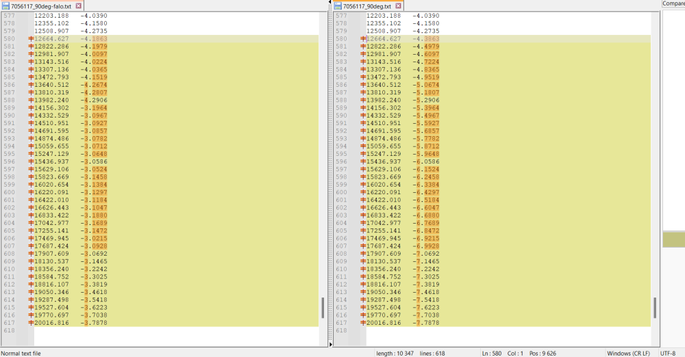

Közben python-nal egyeztettem a kivitelezésről. Ez nem volt egyszerű dolog, de végül is hosszas huzavona után múlt héten elkészültek a dobozok a műhelyben. A kivitelezés ismét parádés, élmény volt őket szerelni, hazahozni és installálni a mozimba. Ilyen sok időt nem igazán vártam még semmire sem, de végül megérte. Nekem a tudat, hogy a maximum lett kihozva a projektből, és azt hiszem Csabinak is… egy kis elégtétel… nagyon félt tőle, de végül referencia munka lett belőle.
Szabadtéri mérések alapján (90 dB felett mérve) a dobozok frekvenciamenete szinte tökéletes, a csoport késleltetés és a torzítás pedig, hogy is mondjam… az ember kívánni sem akarna jobbat. Azt gondolom, sok gyári doboz megirigyelné és sokan elfogadnák akár frontsugárzóknak is.
frekvenciamenet simítás nélkül, EQ nélkül, nyersen egy laptopról, jack-rca átalakítóval
torzítás THD és 3rd felharmónikus
Nem akarok elhamarkodott kijelentéseket tenni, de a hangsugárzókat beüzemelve néhány órányi teszt után csak pozitívan tudok nyilatkozni a változásokról. A térérzet nőtt, a homogenitással együtt. A hangszórókészlet ugyanaz most a dobozokban. A hangsugárzók megszűntek létezni, és a hangok tökéletesen leválnak a sugárzókról. A KCS azért sok mindent elfedett. Nehezen akartam elhinni, de sajnos így van… nehéz megfogalmazni az érzést anélkül, hogy azt gondolnátok túlzásokba esem. Olyan mintha eddig külső szemlélőként néztem volna a jeleneteket (pedig azt hittem nem), de most tényleg beleültet a történések közepébe, még egy fokozattal magasabbra kapcsolva. Nehéz leírni… fura, de nagyon nagy élmény. Még ismerkedünk, de nem hiszem, hogy a kezdeti pozitív dolgok után megváltozna a véleményem. Ez egy kifizetődő invesztíció volt.

Igen, a dobozokat én készítettem, és még készítem a család többi tagját is, ami remélhetőleg, ismét egy következő szintre emeli a rendszere összhatását.
Inkább hasonlít a Pro vonalhoz, de nem a szokványos felállásban az biztos, talán egy új irányzat?
