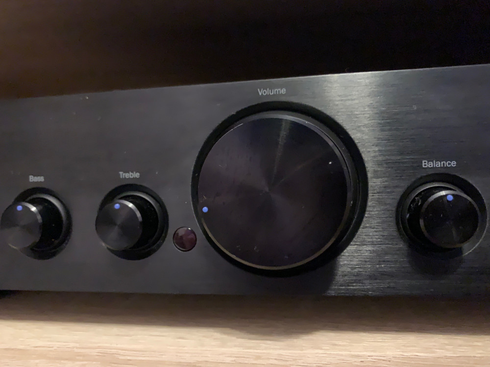

hellaflush0818 írta:
2024.01.26., pén. 18:57
mishow írta:
2024.01.26., pén. 14:23
2024.01.26., pén. 05:55
Az Infinity-k előtt egy Indiana Line Nota 260X polcsugárzó párom volt, annak hosszan hallgatható hangja volt.
Jelenleg ez a lánc:
Erősítő: Cambridge Audio Azur 351A
Hangsugárzók: Infinity Reference 31i
Hanszóró kábel: VanDamme Hifi Series UP-LCOFC 4.00mm2
DAC: Ifi Zen DAC V2
Ha volt már olyan hangdobozod, amin nem jelentkezett ez a zavaró probléma, akkor valószínűleg abba az irányba kellene visszafelé indulnod. Én is inkább valamilyen nagymonitorra szavaznék, jó állvánnyal. Régebbi kisebb Tannoy, vagy Mission jó irány lehet, szoktak lenni a hirdetőben az avx-en.
Az alap CA erősítőkkel nekem sajnos pont a dinamika terén voltak rossz tapasztalataim, márpedig ha főleg halkan, vagy közepes szobahangerőn hallgatod, ott ez nagyon zavaró tud lenni. Az Infinityk az adatlap szerint elég érzékenyek, tehát ha nem akarod zavarni a szomszédokat (panel) akkor erősen lecsavart potival kell zenélned - ettől is fel tud borulni a hangzási balansz. Fúrni-farani-tuningolni nem állnék neki, inkább keresnék valami mást, ami belefér a keretbe.
Köszönöm mindenkinek a hasznos információkat! :smile53:
Igazából azonos hangerőhöz az Infinity-k kicsit kevesebb kraftot kérnek mint a korábbi Indiana Line-ok.
Arra is gondoltam már, hogy mivel AB osztályú az erősítő, és halkabban hallgatom a zenét akkor csak A osztályban üzemel (már, hogy ha jól tudom) de ha hangosabban hallgatom akkor egyébként a hangkép sokkal jobb mert akkor már meg van a dinamika és olyankor már nem csak a magas hangok kerülnek előtérbe, viszont ekkora hangerő már számomra is zavaró, nem csak a szomszédoknak.
Ha az erősítőt cserélném, miket ajánlanátok használtan max 100e Ft-ig? :smile53: A melegebb hangkaraktert jobban szeretem mint a "szárazat".
Csatolok egy képet a potiról, ebben az állásban szoktam hallgatni, szóval nincs egyáltalán megerőltetve a Cambridge.
szerintem ez az erősítő nem dolgozik soha riszta A osztályban. egyébként jó helyen is tapogatsz, mert az ilyen erősítők a teljesítményük 60%-a környékén nyújtják a tőlük elvárható legjobb hangminőséget. ahol Te hallgatod, ez az erősítő holt iztos, hogy meg nem mozdítja a mélyeket rendesen. az nem derül ki. hogy a hangsugárzód a fémdómos, vagy a szövet, de ha a fém, az ad még egy pofont a sztorinak. teljesen felesleges tuningolni. de beméretni is, mert alaptételek nem teljesülnek a partnerek kiválasztásakor. annak a hangerőpotinak legalább 10-11 órán kellene állnia, hogy viszonylag egyenletes frekimenttel fusson és legyen sung is a hangjában. egyébként örülhetnél az A osztálynak, mert itt a végfok koppon van járatva, csak a jelet engedi rá a hangerővel.(nagyvonalakban,egyszerűsítve a dolgot). Azok folyamatos üzemben mennek és hangerőfüggetlenül egyenletesebb az átvitelük. ha ez az erősítő mégis tudna A osztályt, akkor nagy gondok lehetnek az installal, amit hiába méregetsz, max megerősítik, hogy nem szól jól, de ezt mérés nélkül is hallod. ha csinálaz egy fotót a rendszerról (egy videó még jobb, amin a kívánt zene szól, átlagosan használt hangerővel) már az megmondható, hogy az installod mennyire van renben, de nekem sanszos, hogy a dobozzal nem fogsz túl jól passzolni. Egyébként sok oka lehet a vázolt problémának, de a legtöbb esetben az install, az alátétezés és a kábelezés ludasabb, mint bármi más. még az is lehet, rendbe lehetne rázni a cuccodat. fillérekből lehet hangot csinálni, csak jól kell tolni. :rolleyes:
ehhez viszont olyan embert keress, aki tud installálni. nem mellébeszél, hanem elmegy és tologat, pakolgat és kész van (0 forint befektetéssel szóval a meglévőt be tudja állítani). vagy megmondja, hogy ez így kuka, de, ha... a rosz hír, miután reményt tápláltam. nem tudok ilyen embert ajánlani :D
Semmilyen köze nem kellene, hogy legyen a hangzási balanszhoz, hogy a számodra kellemes hangerőt milyen potiállással éred el, esetleg a két oldal hangereje fog eltérni egymáshoz képest. Viszont, pl kisebb hangerőn kevésbé vagyunk érzékenyek a mélyekre, vagyis halkabbnak érzékeljük a többihez képest, aztán ez nagyobb hangerőn helyreáll.
Szerintem ne azt szűrd le, hogy erősítőt kell cserélned...
Nem szotkam hibázni.

Re: Sztereó erősitők
Hozzászólás Szerző: hellaflush0818 »
Jelenleg ez a lánc:
DAC: Ifi Zen DAC V2
