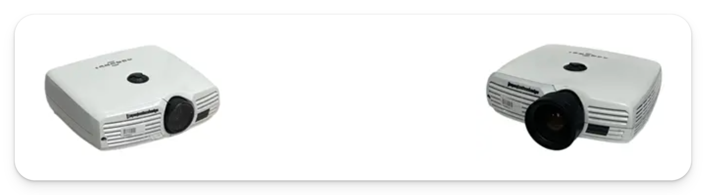

Hozzászólás Szerző: -KP- »
Apaci72 írta:
2023.12.01., pén. 10:24
-KP- írta:
2023.12.01., pén. 09:47
Apaci72 írta:
2023.12.01., pén. 09:43
PD F22 (1920x1200) jelenleg 3,6 m-ről tud 2,1m-széles képet vetíteni (EN35 Fluorit zoomolható).
Létezik ehhez a géphez olyan objektív/lencse, ami ebből a távolságból vetít nagyobb/szélesebb képet?
(2,5-2,6m széles jobb lenne... :D )
Köszönöm!
Csak fix objektív létezik hozzá. Projectorcentralon nézd meg a gyári doksit és az utolsó oldalon fel van sorolva milyen lencsék elérhetőek.
Igen néztem.
Érdekes, hogy az EN35 nem is szerepel a listán...
Hát pedig két helyen is ott van...

Hozzászólás Szerző: Apaci72 »
Köszönöm!
Igen néztem.
