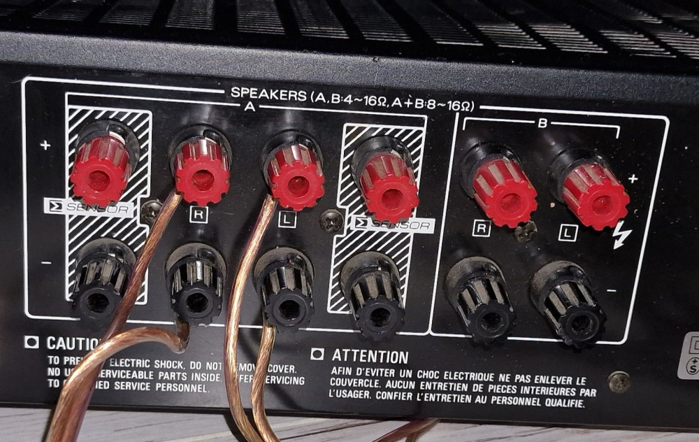

Kenwood Basic A1 esetén meg tudja mondani valaki, hogy 2db hangfalat hogyan kell helyesen rákötni? Mik azok a sraffozott részek az "A" hangszóró esetében ? "Sensor" van oda írva. A cél az lenne, hogy 4ohm-on dolgozzon a rendszer.
A mellékelt képek szerint ez inkább Basic M1 változatnak tűnik. Egyébként meg a neten, a ManualsLib oldalán megtalálható a használati utasítása, le is tölthető. Ebben ábrák segítségével szépen elmagyarázza a csatlakozási lehetőségeket.
Kenwood Basic M1 a helyes típus. Nem tudom miért írtam A1-et. De nem értem, az ábrát,hogy lesz 4 vezeték a 2 bemenetes hangszórón.

tunerman írta:
2023.12.29., pén. 07:32
A Kenwood mérnökei a méréseknél régóta használt 4 vezetékes rendszert adaptálták az M1 "A" kimenetére.
Röviden arról van szó, hogy a hangszóróhoz menő vezeték ellenállását a két "SENSOR" vezetékkel eliminálják. Ezt a két további figyelő vezetéket a hangszóró megfelelő polaritású kapcsaira csatlakoztatjuk, és visszavezetjük a "SENSOR" + és - pontjaira.
Az említett 4 ohmos hangszórót használva ez az elv még jól is jöhet, ezért érdemes kipróbálni. A "SENSOR" vezetékeknek nem kell nagyobb keresztmetszet, mert rajtuk csak az NFB figyelőárama folyik.
TJ.
Köszönöm szépen. Láttam ábrákat, hogy a hangszórótól 4 vezeték jön az erősítő felé, de nem értettem miért. Azt sem értem, hogy ezt hogyan tudom megoldani egy gyárilag 2 kivezetéssel rendelkező hangfal esetében. Jól értem, hogy egyszerűen duplázzam meg a pirosról és a feketéről jövő szálat és kössem be öket az erősítőbe felhasználva az erősítő szenzor kimeneteit? gondolkodik.gif

yager01 írta:
2023.12.28., csüt. 22:05
TJ.
Méréstechnikai infó itt:
