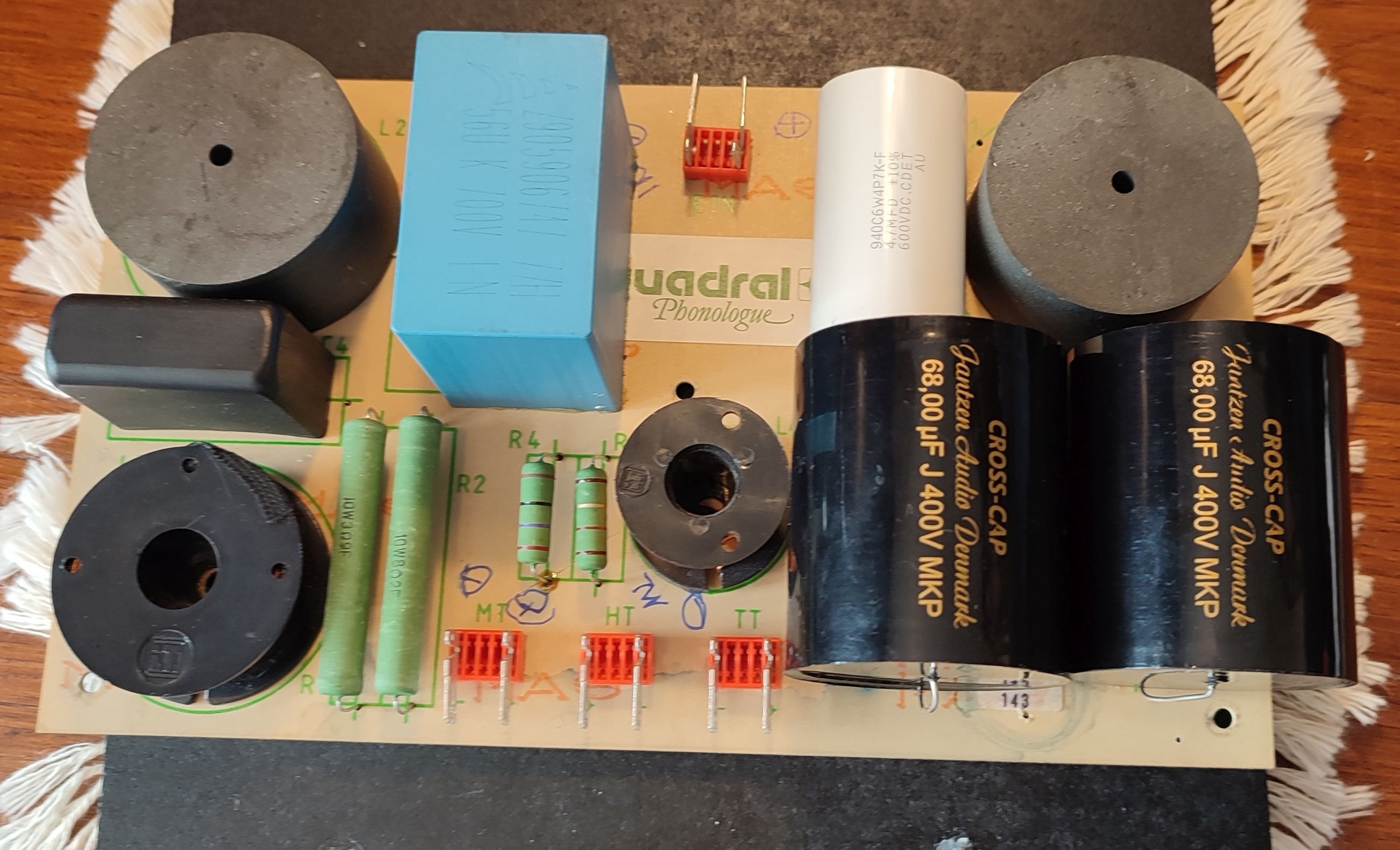

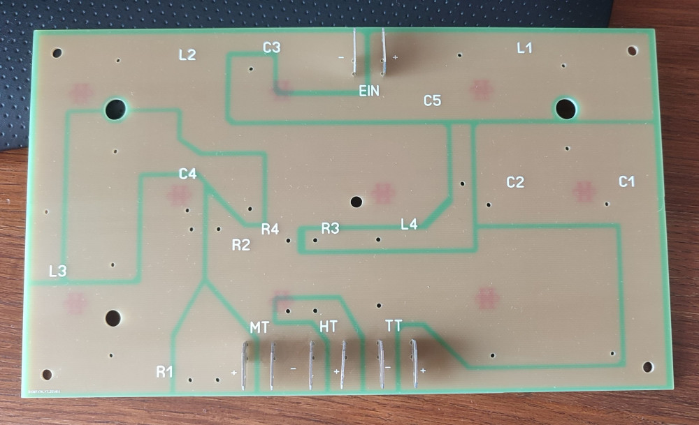

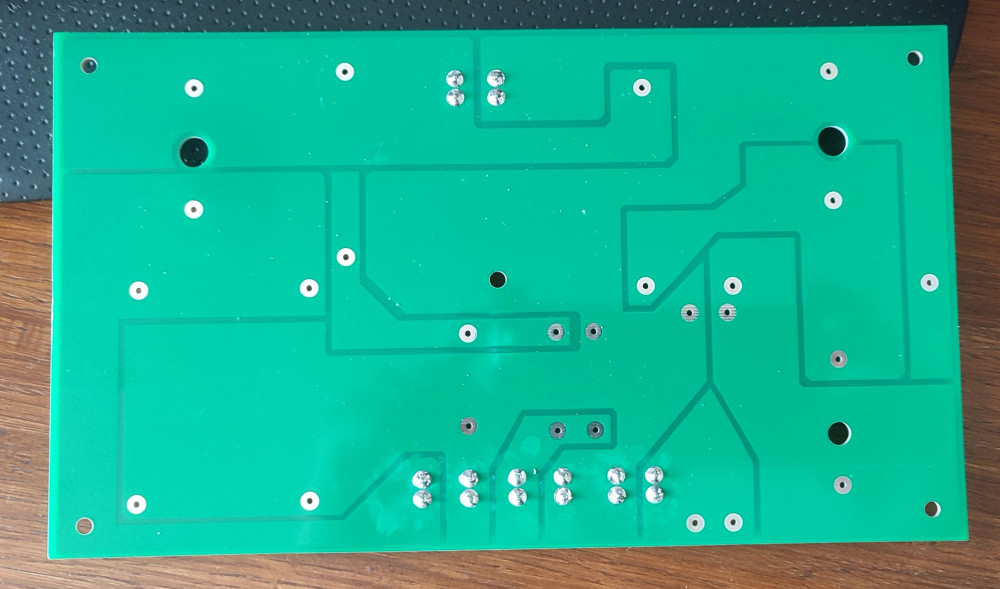

Az miért van, hogy REW-be ahogy klikkelek All SPL és Distorsion között mindig más THD értéket mutat lent?
Feljebb vittem 7 kHz-re a felső váltást, mert összegubancolódtak 4-5 kHz környékén
Nemrég vettem észre, hogy a közepem 5 kHz-nél még javában kiemelve trombitál
Csináltam új pcb-t, mert az eredeti elég viseletes, de sajnos ezt is át kell dolgoznom, mert a nagy CrossCap kondik nem férnek el rajta rendesen.
A magasat eléggé csillapítanom kellene
Szereljek át mindent az új panelra, hogy kiderüljön milyen bibi van még, az újragyártás előtt
