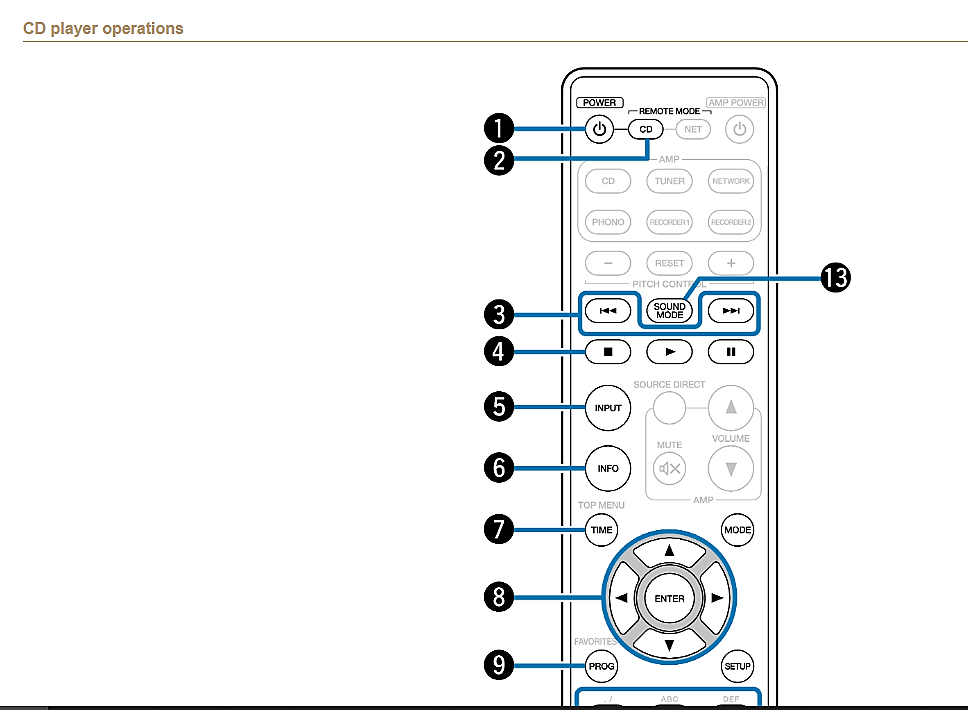

Sziasztok
Van egy marantz cd 5005...
Egyszer csak nem lehet a távirányító-val kezelni...érdekesség hogy,egy Reg IO hang erejét szabályoza ...Elemet cseréltem.
Valakinek valami vélemény?
Távirányító típusa RC002PMCD
Az elemcsere után szerintem a távon nyomj egy power majd egy cd gombot.
Képernyőfelvétel (195).png (85.46 KiB) Megtekintve 3000 alkalommal
