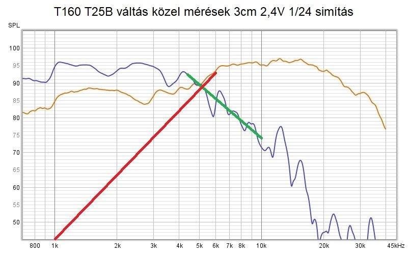

Két dolgot jegyeznék meg, azon kívül, hogy ennek a István féle magashangszórós vesszőfutásnak semmi köze a berilliumhoz.
1. volt egy ilyen megjegyzés a másik fórumon: "...Tettem hallgató próbát úgy, T25B teljes takarásban Focal mélysugárzó nélkül a T160 magában is ideges kemény hangot adott, amit régebben, TZ2200 párosításban nem tapasztaltam...." ( https://audiodiyers.hu/viewtopic.php?p=96114#p96114 )
2. a T25B-6 magashangszóró is természetesen ugyanúgy kezelendő, mint bármely egyéb magashangszóró, és ugyanúgy is viselkedik a váltás során. Történetesen vannak elég jól használható mérések hozzá ( https://hificompass.com/en/speakers/mea ... sma-t25b-6 ) amely alapján tervezhető nagy vonalakban a műszakilag szükséges váltás. István mérése alapján, az ő hangváltója gyakorlatilag néhány dB-es csillapítást produkál itt-ott, pl. 1kHz-n mindössze 6dB-t vág.
A mérését alapul véve berajzoltam a mélyközép gyári váltását: zöld vonal, kb. 15dB/oktáv. Szódával 18dB/oktáv.
Piros vonal: egy lehetséges, működő karakterisztika a magashangszóró számára a zárótartományban. Ezt kellene elérni a hangváltó fizikai kialakításával. Ehhez nem az kell, hogy Jantzen legyen a kondenzátorokra írva, hanem, hogy megfelelő legyen a váltó felépítése, megfelelő alkatrész értékekkel.
( persze a magashangszóró normál működési tartományát is kicsit lejjebb kellene húzni )
A Bliesma T25-6 torzítása meredeken nő 3kHz-től lefelé haladva, tehát alapvető fontosságú ennek az alsó-, zárótartománynak a váltás-meredeksége, az ebben elérendő csillapítás mértéke/módja.

Sajna nem mind arany ami fénylik,
Még mielőtt valaki hangváltó alkatrészekre gyanakodna a T25B-6 nem megfelelő kiszolgálásán, egy kép a magas-közép váltó alkatrészeiről (basszus váltó az egy másik panelen van)
A T25B Jantzen amber és superior Z-Cap kondi párossal van csatolva (Érték és méretek miatt így fért.) A közép Mundorf fólia induktivitással (kondik alatt) és megint csak több PP kondival képzett zobellel csatolt.
Ha ez ilyen egyszerű lenne, sorra születnének a jobbnál jobb DIY hangsugárzók, de nem születnek.
Egy ilyen minőségű magassugárzó, feltételezve hogy a középsugárzó is ilyen és alkalmas is a kettő az együttműködésre, sokkal-sokkal percízebb váltótervezést és finomhangolást igényel, hogy megmutassa, mit is tud. Sok drága alkatrész egy dobozban nem garancia semmire, sőt, általában köti a tulajdonos kezét, pont az értéke miatt.
Az én véleményem és ízlésem szerint a magasra elférne minimum 3dB csillapítás, túl sok a középhez képest.
Látatlan/hallatlanban egyszerű ám így szakérteni, hogy egy minőséginek gondolt, hájpolt dómsugárzó az csak erősen specializált, extra szűk műszaki paraméterű környezetben képes megmutatni a tudását.
Ebben az a baj, hogy ami helyett beépítettem, annak nem csak a gyári 2,83V 1m-re konvertált SPL görbe hullámosabb, 3kHz és 18kHz között működik érdemben, Le induktivitása, mozgó tömege sokkal nagyobb, légrés energia Bl kisebb, egyedül a lengőtekercs lineáris kitérése p-p 1mm-el nagyobb. A T25B gyári impedancia görbéje 1kHz közelében 30%-al alacsonyabb, kb kétszer szélesebb lineáris SPL görbe és a hihetetlen alacsony 0,008mH tekercs induktivitás a TZ2200 3,5mH-vel szemben pontosan a könnyebb illeszthetőséget kéne eredményezni. De nem.
3dB?? ebben nem a probléma megoldása, nagyon nem. Sajnos a méréseim egyik jellemzőjét sem láttam még csak feltételezhető okának sem annak, miért hallom kellemetlen, kemény hangzásúnak ezt a berillium sugárzót. Még akkor is, amikor kevés hangváltó tologatással mintha javulni hallatszott. Természetesen Bliesma originál példányt kaptam a hét megjelölt hivatalos kereskedője egyikétől.
A/B-zni dómsugárzó be-ki forrasztással nem praktikus. Viszont ma komótosan vissza raktam a TZ2200-t és minden kellemetlen hangzás elmúlt, élénk, informatív és tiszta, nyugodt lett a felsőközéptől a hang. A TB25 kapcsán volt olyan hangzás probléma is, hogy a TB25 teljes kitakarásával a középsugárzó is produkálta a saját sávjában, közel a hangváltási tartományában a hallható keménységet. A hangszórók a passzív hangváltón keresztül egymásra is hatnak. Na ez is megszűnt a TZ2200 visszakötésével.
