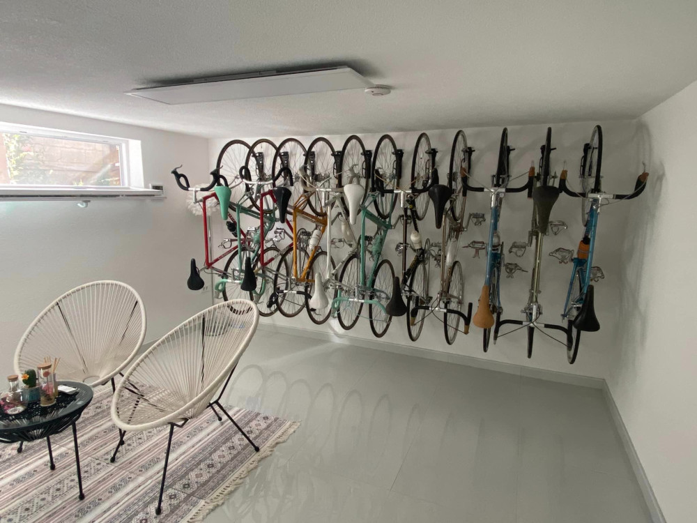

Hazaértem gyors előszedtem bicókat. Már a 6800ason is van. Akkor, röpke félórát elidőztem a két 11sebis bicajjal, megkeresve a tökéletes érintőfogást. Affèle azimutként is funkcionál, a keretet szögben forgatja, hogy be lehessen párhuzamosítani a lánccal. Bár ezt nem használom ki, egy fölös feszültségforrás.
A 6700ason még nem látok ilyet.
Értelme bizt van, mert jól ellentart a csavarásnak. A pinarellon jól àllt, az axxonyén ki se volt mozdítva gyári állapotából. A pina jobban is váltott elől. Most az axxonyè is kezelhetőbb lett valamivel.

Garázs az, hiába rakták be a derékgyötrő dizájnfoteleket. De ja, ezekhez vörös téglafal, réz lámpa, fekete -fehér TdF fotó illene. Meg ez bringaboltos tárolás, úgy szép, ha oldalról látszanak.

Rotox írta:
2023.09.19., kedd 15:04
A Face-on tagja vagyok egy "Steel is real" nevű csoportnak. Azér' jó látni, hogy vannak még nálam is hülyébbek... :D
LED lámpa 1 ilyen helyiségbe.... :rolleyes: :D
