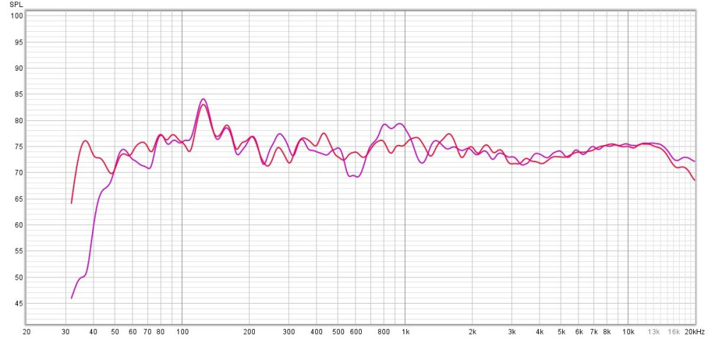

Néhány izét kiszedtem még:

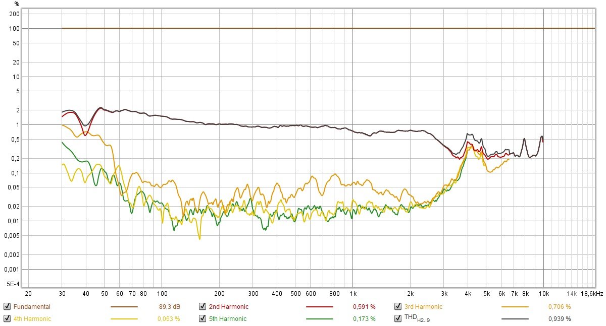

Pont amiatt lényeges a torzítás diagram. Látszik szépen, ahogy a váltásnál összekiabálnakfererencz írta: ↑2023.09.15., pén. 12:33Én ezt kikérem magamnak!
A Többi is érdekel természetesen, de a téma miatt (bolygatom a frekvencia váltót) ezt találtam relevánsnak. Dobok be majd mást is akkor.
Egyébként az off-axis átvitelek más jellegű tulajdonságok már kicsit. Csak remélem, hogy rendben vannak.

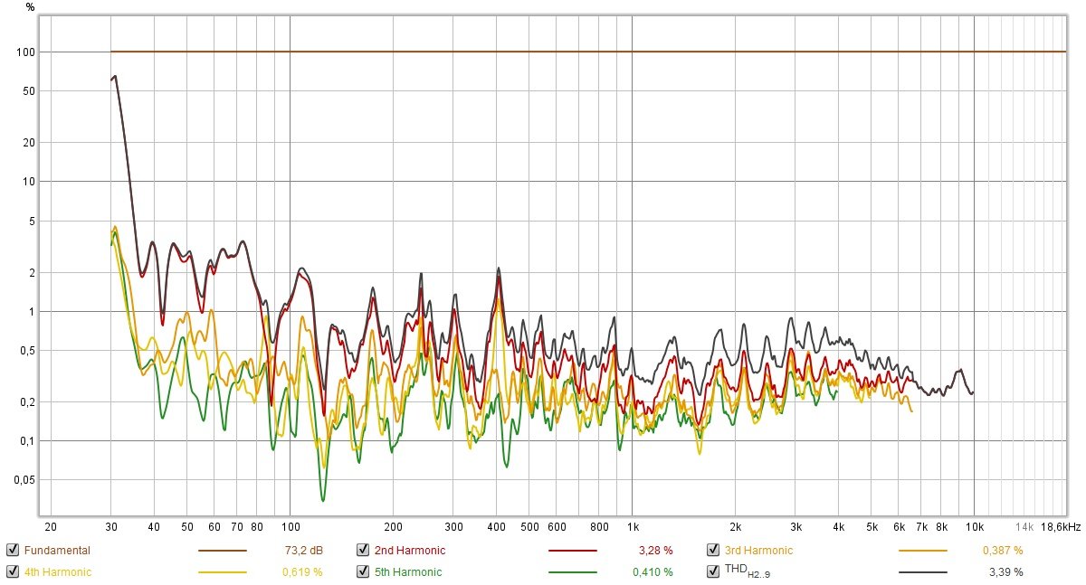

Mindenki, aki mér hogy bele van borulva a frekiátvitelbe, colstokot illesztgeti a monitoron a görbe mellé
Atán a torzi diagram hun van?

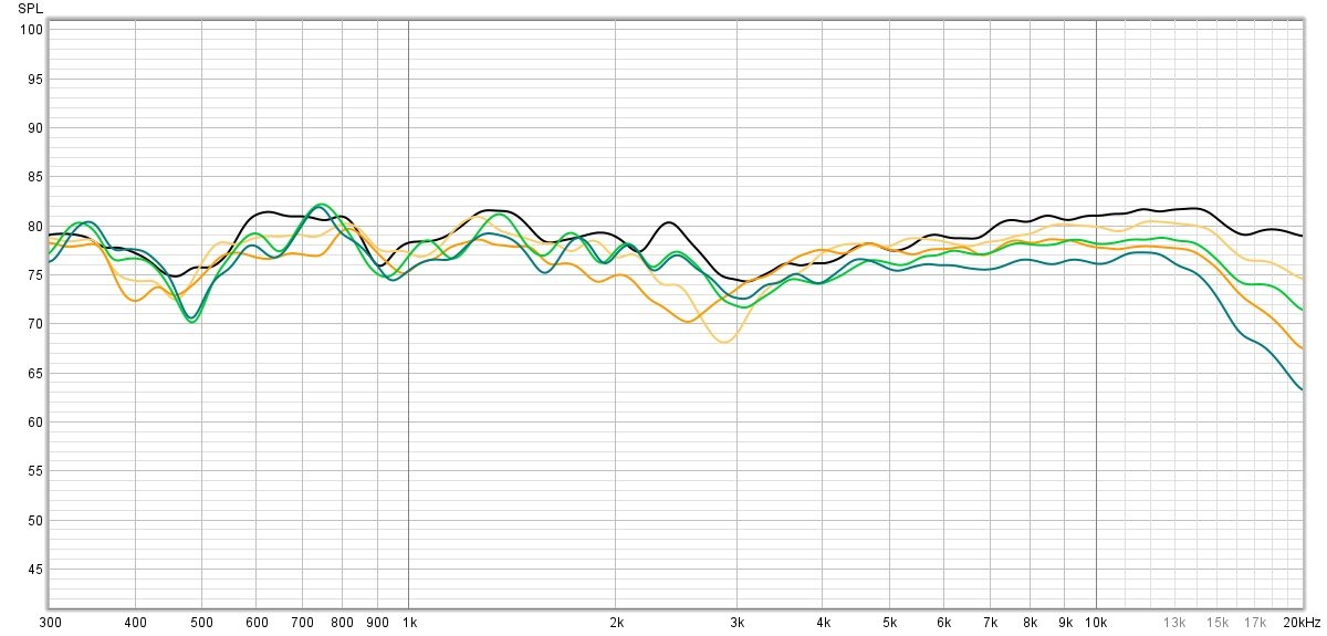

A bogár egyre nagyobbra hízott a fülemben, ezért rendeltem pár kondit (Jantzen és Monacor) a Bonsai Primus-okhoz. A napokban fognak megérkezni, kíváncsi vagyok, miben lesz más, ha más lesz. Addig is hangolódásképpen készítettem pár mérést. Semmi mérnöki precizitás, csak hevenyészve, nem túl alkalmas szobai körülmények között.
0,8-1m körüli távolság, a fekete az "on axis", sárgák vertikálisan-, zöldek horizontálisan tértek el ~20/40 fokot: Itt már "vegyesen" tértem el, kicsit magasabban, fronthoz képest befelé, lényegében a hallgatás irányában, kb 0,8/1,5m-re: Ezek pedig a hangszórók + passzív membrán külön-külön: Szívesen fogadok tanácsokat, véleményeket, kritikákat. Kell-e esetleg jobban belenyúlni?
