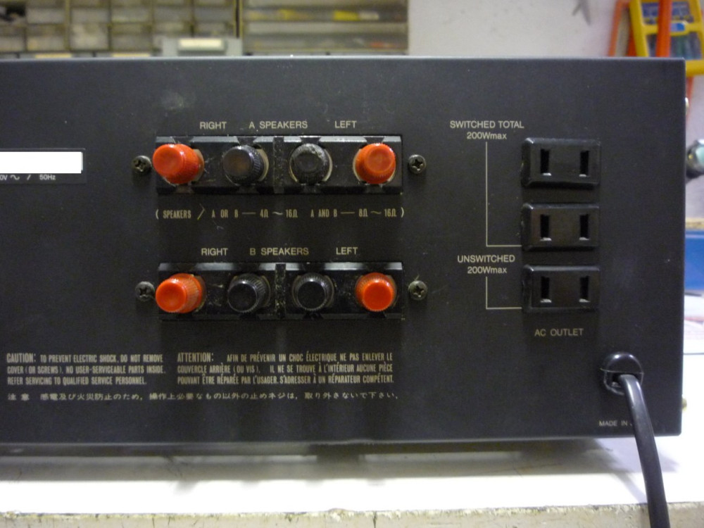

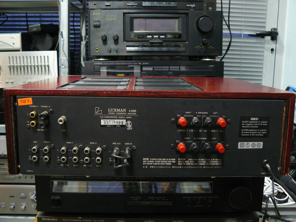

Az L-530-nál van, amelyik gyárilag 4-16 ohmot ír A vagy B kimenet használatánál, van, amelyiknél meg 8-16 ohmot. Mindkettő, amit láttam, 220V-os, 50Hz-es kivitel.
Ilyenkor?
Szépen kikerested, hogy ugyanarra a tipusú Luxman erősítőre más van írva, ha éppen az USA piacára küldik ( ott a 3 db 117 voltos aljzat jobbra) :smile29:
A gyári manualban az L530 csak 8 ohmos terhelésre van specifikálva, mondjuk a többi családtag szintúgy :D
Mit jelent ez a burkolt utalás arra, hogy nincs sehol leírva a 4 ohmos teljesítmény specifikáció?
Azt, hogy a 8 ohmos terhelésre van a végfok tápfeszültsége/árama méretezve, 4 ohmra kisebb tápfesz/nagyobb áram kellene - ja...az meg nincs :ohnoohnoohno:

Még mindig nem értem.
Ilyenkor?

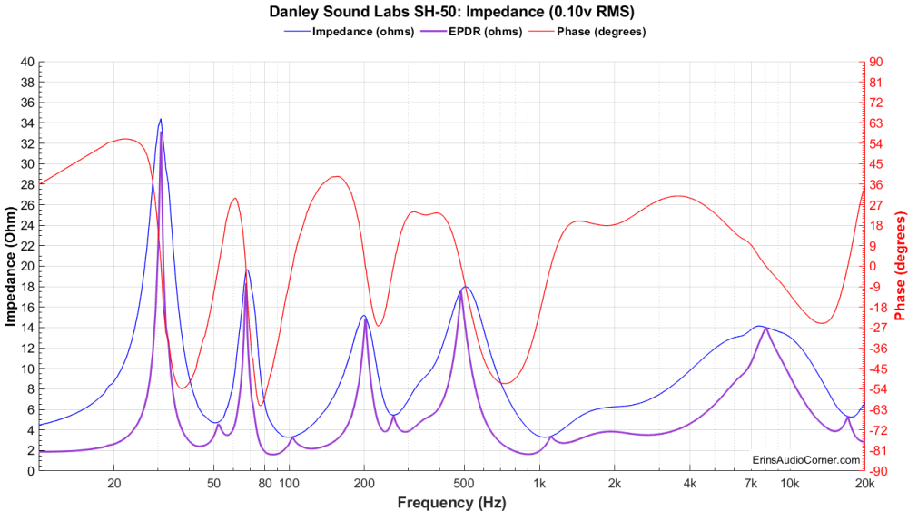

alto írta:
2023.09.13., szer. 17:48
Nem hallottam szólni, de kinézetre ez valami rettenet. :D
Valóban nem kedves a szemnek, de amit nyújt a fülnek, azt a dinamikus, erőteljes, mindenféle erőlködéstől mentes, nyílt hangzást kevés hangsugárzó tudja. Sokféle koncert, kiállítási és otthoni környezetben hallottam, telepítettem. Túl közelről nem célszerű hallgatni, így a legtöbb hifistának nem opció, de nagyobbacska helyiségekben igencsak meggyőző tud lenni.
Az impedancia menete sem olyan, amiről álmodunk, de a hozzá ajánlott erősítőknek ez kevésbé probléma. A többi átviteli paraméterben nem merülnék el nagyon, mert szokatlan kialakításuk miatt nem könnyű a Danley dobozokat mérni. A gyártó sok méter magasan függesztve, szabadtéren szokta tesztelni őket, mivel elsősorban ilyen felhasználási környezetbe szánják a termékeiket. Számukra is meglepő, hogy néhány HiFi rendszerbe is bekerültek.

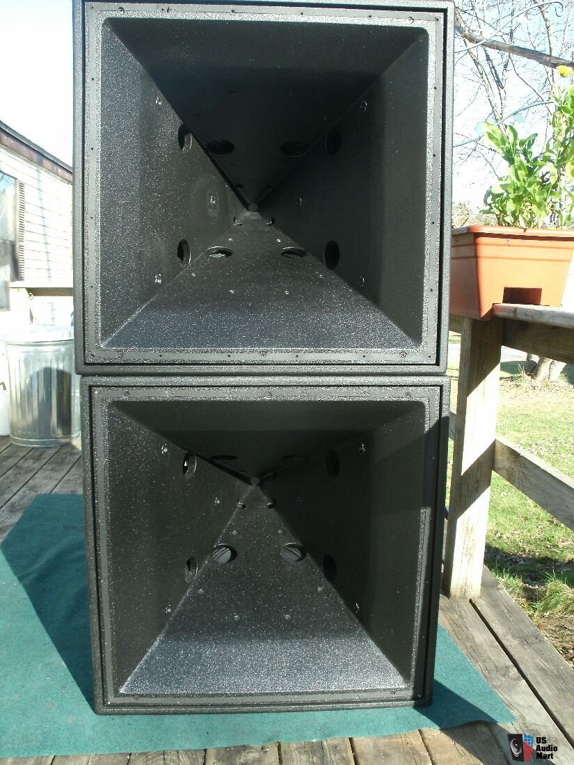

Danley SH50 jó kis tölcséres hangfal 100 db SPL érzékenységgel. (2.83 Volts into rated Z, at 1 meter) Egyszer láttam valahol, hogy Parasound JC1 monoblokkokkal hajtották. (4ohm-on 800 watt/db). Nem nagyon értettem az egészet, aztán megtaláltam az impedancia görbéjét :D Ehhez kell vas elismerem. A hangváltót és az imp. görbét elnézve a hangfalnak egy borzalomnak kellene lennie, de aztán meg valahogy mégse....
1377431-a86f579a-fs-danley-sh50-synergy-horns-one-pair-danley-sound-labs-dsl-sh50-pickup-only.jpg
:D
Tctronic írta:
2023.09.13., szer. 16:26

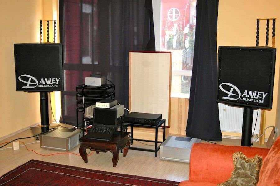

Kinézetre tényleg az.
De ki a fenét érdekel a hangfal kinézete.egy koncerten?Gondolom az nyílvánvaló,hogy nem a szoba dísze😀
Feriék demóztak vele az egyik HES-en.
Megmondom őszintén számomra SEMMILYEN felszerelés nem adta vissza még annyira az élőzenei illúziót mint ez a hangfal.
És,hogy ne legyen átcsapva a hangfalas topicba 2db mc2 1250-el volt hajtva.😀

A Danleyhez: érdekes, hogy a gyártó mennyivel magasabb minimum impedanciát ad meg, szerintem ez egy 2 ohmos hangsugárzó, és a nagyzolva megadott 100dB érzékenység inkább 97dB, a 2ohmra lemenő impedancia miatt meg a hatásfok inkább 94dB/W és a mély átvitel -3dB meg inkább 55Hz, majd zuhan meredeken. Ettől még jól szólhatna, csak a közép tartományban az a 7-8dB egyenetlenség ne volna, no meg 1kHz környékén a 2% torzítás mindössze 96dB hangnyomásnál... https://www.audiosciencereview.com/foru ... h50.25853/
Ezt esetleg át lehetne tenni ezt a hangsugárzók topikba, csak itt lett megemlítve.
