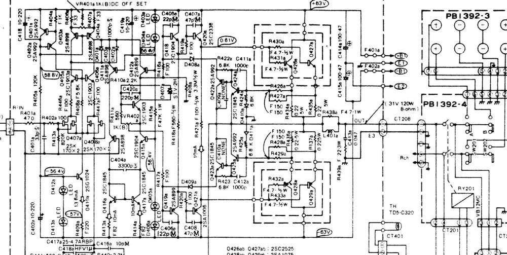

tamagaba írta:
2023.09.12., kedd 11:47
tunerman írta:
2023.09.12., kedd 09:10
Azért ne a levegőben lógjon a kérdésed - ki gyártotta és mi a tipusszáma ennek a betett rajzon lévő erősítőnek?
Azután folytathatjuk a témát :D, megnézzük mi a helyzet.
TJ.
Variál a munkaponttal és a felső tranyó egység viszi A-ban ?
Utánanéztem ennek a Luxman L530 "15 wattig A osztályú" kijelentésnek - a szokásos parasztvakítás az egész :smile29:
Ez egy teljesen hagyományos A/B osztályba beállított (150mA-es nyugalmi áram, ami bemelegedés után megnő 200mA-re) erősítő. Mivel +-63v a végfokozat tápfeszültsége, kiszámolható az oldalankénti disszipáció is, ami kb. 25,2W.
Az igazi trükk a "SLIDING BIAS" elnevezésű megoldásukban van, a növekvő kivezérlésnél tologatja a BIAS tranzisztor munkapontját is, így kvázi (kamu) A osztályt imitál :smile53:
Infó itt: https://audiokarma.org/forums/index.php ... mp.641001/
A JVC "SUPER A", a Technics "NEW CLASS A" és a Pioneer "NON SWITCHING" elnevezésű áramkörei hasonló előnyőket ígértek a vevőiknek.
Az igazi "A" osztályú kapcsolások jellemzően nem nagy teljesítményűek, és kivezérlés nélkül is a névleges kimeneti teljesítményhez tartozó teljes áram folyik rajtuk - ez több amper lehet.
TJ.

tamagaba írta:
2023.09.12., kedd 07:36
sutemenyx írta:
2023.09.11., hétf. 19:35
Első bekezdés: nem értem, amit leírtál
Az, hogy hol van itt az A class áramkör?
Én egy kaszkádos B osztályt látok mindenféle bias szabályzással
Azért mondom a hűtőbordát, mert az A class tranyónak azonnali hűtés kell
TJ.

tamagaba írta:
2023.09.11., hétf. 18:40
sutemenyx írta:
2023.09.11., hétf. 16:42
.. egy nem manuálisan váltható AB osztályú erősítőre, hogy hogyan lép át A-osztályból B-be.
Itt a történet ha jól látom a 63V felirat alatt
Látszik a hűtőborda csatlakozás szaggatott vonala. 0,61V-on megy be az audió (300mV az eleje)
Egyébként táp puffer kondinak beraktak 71V 30 ezer mikrósat - Az elég combos, de nem hervadt már el a 40 év 63 Volt-jától?
Második bekezdés: az attól függ, hogy milyen elkó, mennyit ment és mennyire volt meleg.
Amúgy egyáltalán nem biztos, sőt!
