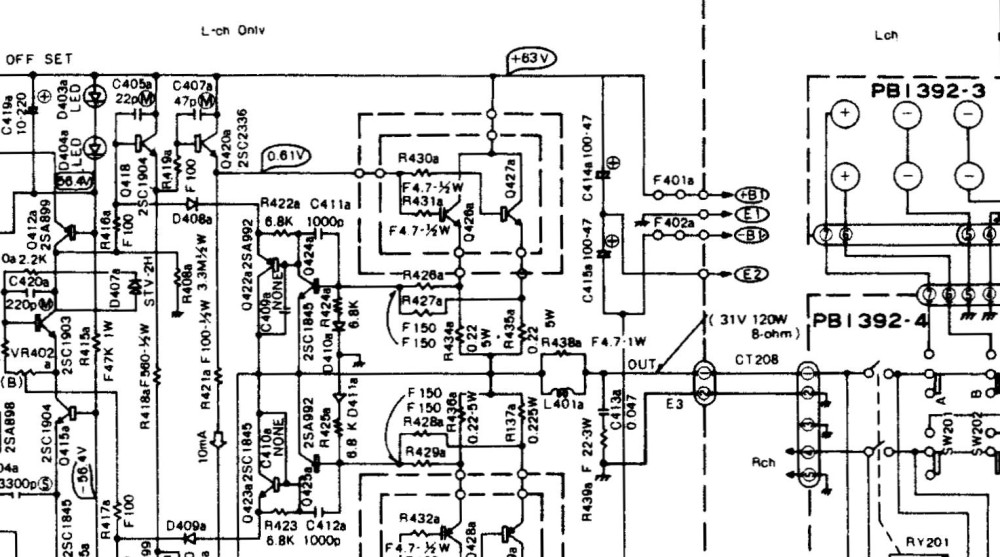

sutemenyx írta:
2023.09.11., hétf. 16:42
.. egy nem manuálisan váltható AB osztályú erősítőre, hogy hogyan lép át A-osztályból B-be.
Itt a történet ha jól látom a 63V felirat alatt
Látszik a hűtőborda csatlakozás szaggatott vonala. 0,61V-on megy be az audió (300mV az eleje)
Egyébként táp puffer kondinak beraktak 71V 30 ezer mikrósat - Az elég combos, de nem hervadt már el a 40 év 63 Volt-jától?

Gaba szerintem nem erre gondolt, hanem egy nem manuálisan váltható AB osztályú erősítőre, hogy hogyan lép át A-osztályból B-be.
Ahogy -CB- is leírta, be van állítva valamekkora nyugalmi áram egy kimeneti komplementerpárnak, aztán, ha a pillanatnyi kimeneti áramigény megfelelően nagy, akkor eltolódik úgy a vezérlés, hogy már a komplementerpárnak nem mindkét eszköze lesz nyitva, hanem már az egyik lezár, és ezzel egy kis időre B-osztályba kerül a fokozat, mert csak az egyik eszköz szolgáltat áramot.

A torzítás azért ugrik meg, mert már le-le zárogatnak a tranzisztorok. Az A osztály lényege meg pont az, hogy nem zárnak le. Ezért folyik rajtuk állandóan áram, és teszik azt hővé.
Az A ról AB üzemre váltás meg nem nagy misztikum, ha amúgy a tápfeszültség engedi, és a tranzisztorok is tudják, egyszerűen túllépnek az A osztályra beállított munkafeszültségen, illetve a másik tranzisztor meg zárt állapotba kerül. De biztos lesz itt, aki ezt szemléletesebben, szakszerűbben leírja. Amúgy lehet hallani, ahogy kimozdulnak belőle, de nyilván nem úgy, mint mikor kikapcsolod a lúdneszt :-) gá-gá.

150W mély, 70W közép, 70W magas
A kérdés jogos. Biztos hogy csak nearfield monitor esetében kicsit túlzásnak gondolom a dolgot én is. Lehet hogy a hangszórók érzéketlenek és/vagy gondolnak a nem csak közel téri felhasználásra is. Harmadik lehetőség, hogy hülyéül nézne ki a 50+15+15 watt az adatlapon. ;)
Na és akkor itt van az én nagy kedvencem.
Ezt se szánják szabadtéri mókázásra.
850W/ch
Ha belegondolok,hogy a 20m2-es szobában az én dobozaimat simán tudom full kivezérlésen hallgatni..
Igaz ez csak 350W/ch bármit is jelentsenek a számok.
Csak közben k...a nem torzít.
Szerintem sokszor összekeveredik a hangosság és a torzítás érzete.
