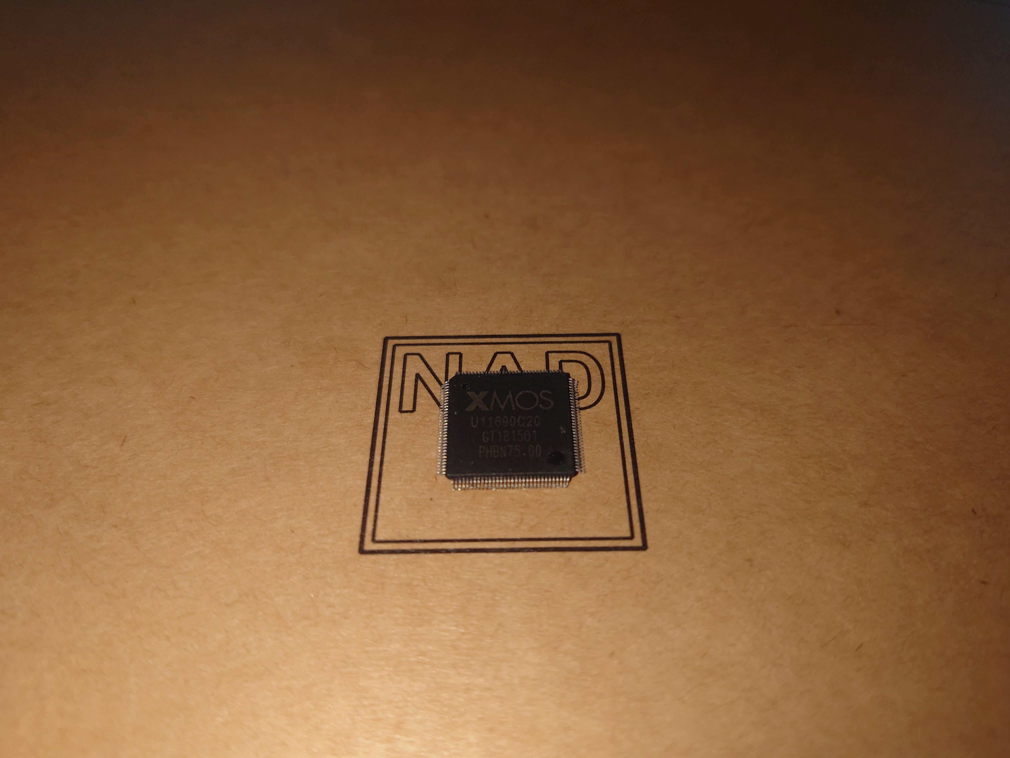

Villámcsapott NAD D3020: az IC, amit lefotóztál:
Product Code XU216-512-TQ128-C20
Marking U11690C20
"16KB internal OTP (max 8KB per tile) for application boot code"
"The OTP holds data ... which can be used to implement secure bootloaders and store encryption keys."
Megveheted az üres IC-t 20 dollárért, de felprogramozva valószínűleg csak a NAD-tól, náluk kellene érdeklődnöd.
Villámcsapott készüléknél arra azért számíts, lehet, hogy ez lesz első alkatrész amit kicseréltetsz, de nem biztos, hogy az utolsó.

Egy NAD D3020 javításában szeretném kérni a segítségeteket. Villámcsapott, de minden működik rajta, csak éppen hangja nincs :) A képen lévő chipet szervízben szerelték ki belőle, de nem tudtak szerezni ilyet újat belátható időn belül.
Ez egy másfél éve volt, de szeretném megcsináltatni, eladni, úgy gondolom bőven megéri megjavíttatni. Amennyire utána tudtam járni, szerintem beszerezhető lenne az alkatrész.

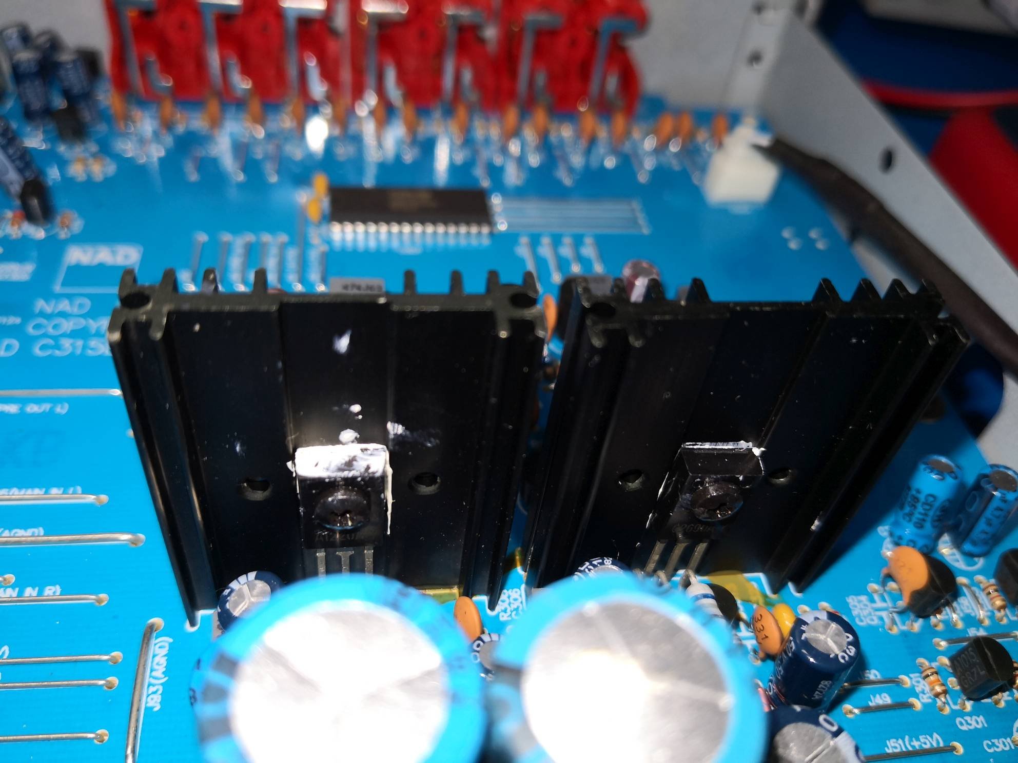

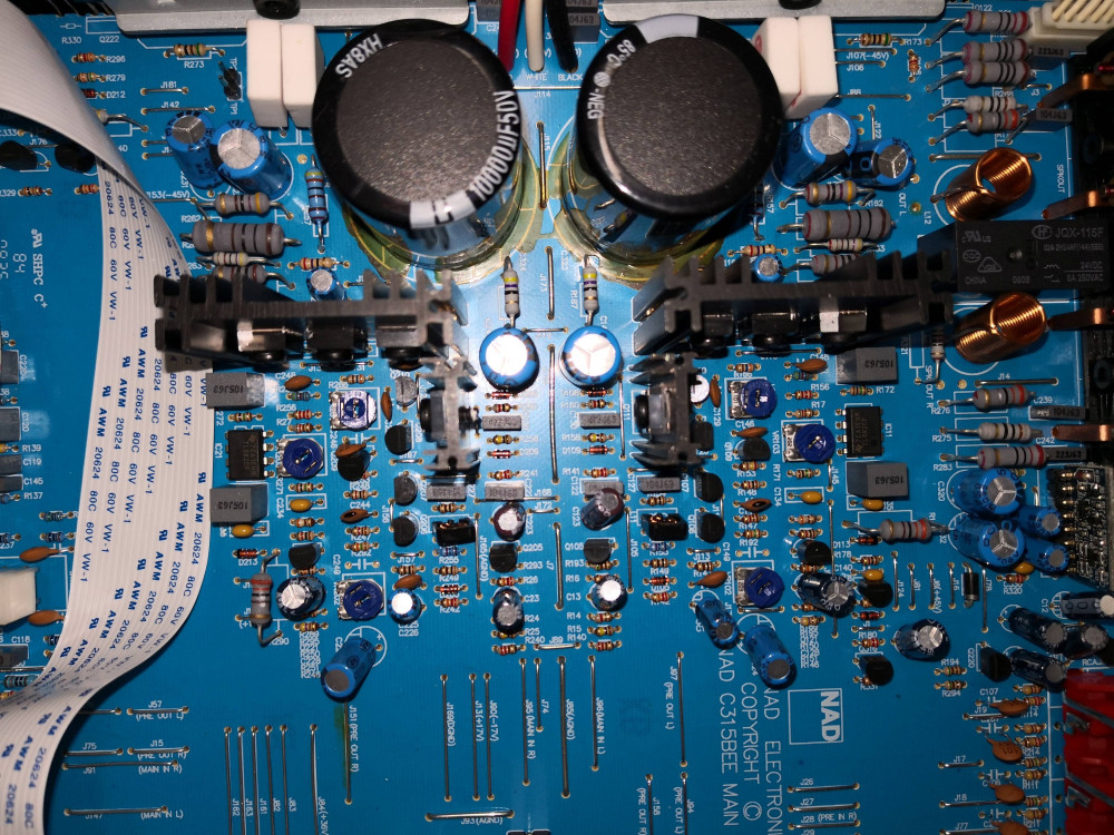

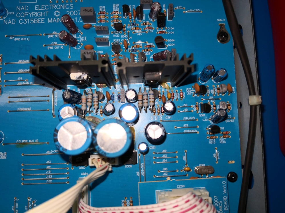

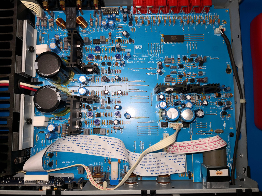

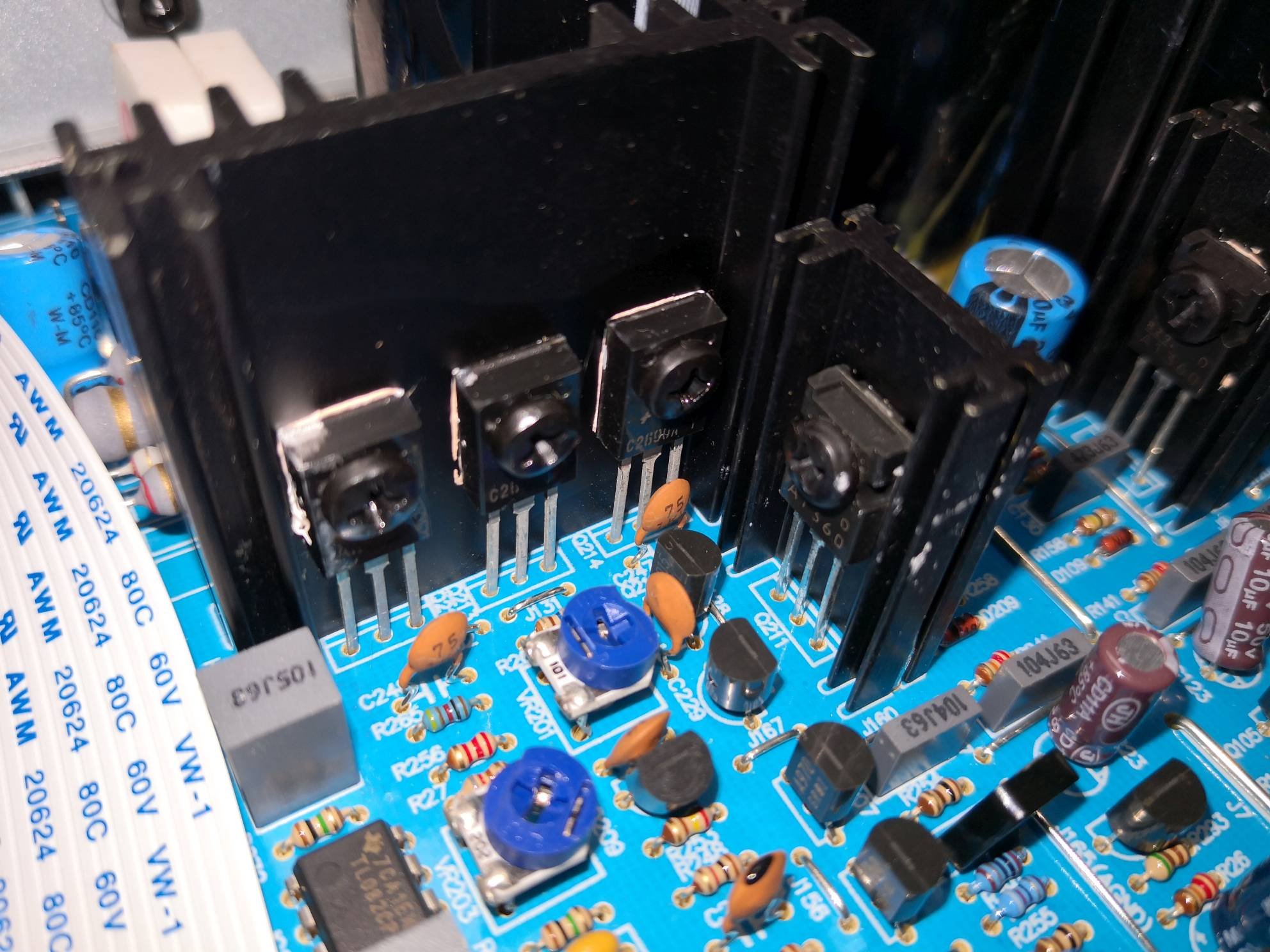

A végfokokok elvileg nem mehettek tönkre még ha rossz hangsugárzót is kötöttek rá. Akkor be sem kapcsolna mert le tilt a védelem ha megfelelően működik . Ott inkább tápegység füstölt,azon belül is valamelyik kínai csoda kondenzátor.

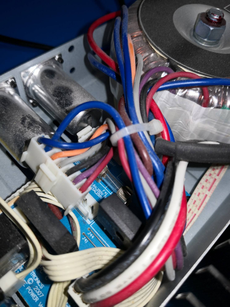

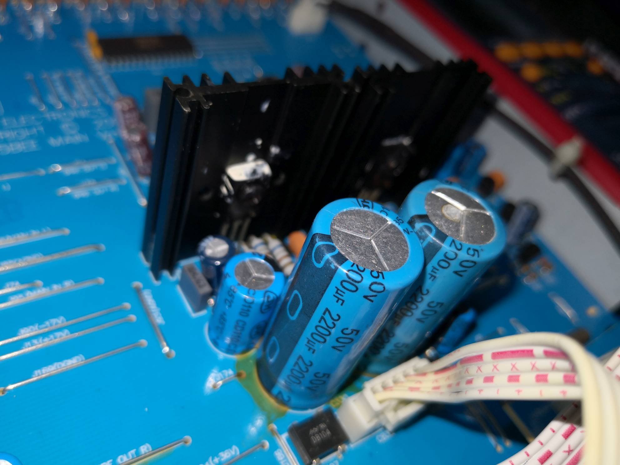

Köszönöm! Csatolok pár képet.
A betáp biztosíték érintetlen (kép +mérve). Az előerősítőnél(?) a két nagy kondi közül az egyik púpos, nincs kinyílva de megindult...(nem alatta a barna trutyira gondolok, gondolom az normális(?)).
Itt a két tranzisztor úgy tűnik nem zárlatos, mérhetők a bázis-emitter/kollektor 'diódák'.
Valószínű akkor tényleg 'csak' a kondenzátor? Sima bekapcsolásra, hangfalak nélkül ez életszerű? Illetve sérülhetett itt még valami más? (A két egyenirányító pl). Nagyon köszönöm!
Itt egy alapos vizsgálat kellene! Van ott még sok rossz kondenzátor! Természetesen ez lehetett egy sima bekapcsoláskor is.
Erősítő:Music-Hall A25.2 (mod) ,Godina audio GA15 ,Előerősítő:Audiolab 8000q (mod)Cd:Music-hall cd 35.2 (mod)
Hangsugárzó:T+A Criterion TMR 60 (mod)T+A Tal110 (Mod)
Kábelek:Furutech FS-Alpha hangsugárzó.Összekötő:Siltech sq28 ,Furutech FS-Alpha s22 Tápelosztó:Furutech TP 60E,Tápkábel:IsoTek optimum

béres-jános írta:
2023.08.24., csüt. 21:54
