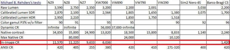

Felvetődik egy érdekes kérdés. Pirossal jelöltem az In-Image mért contrastot. Vajon ez lehet a vászonról visszamért ON/OFF kontraszt érték? A natív kontrasztot meg szembefordított műszerrel mérik a vetítő objektívével...?
Magyarázatot adna arra, hogy én még vászonról nem mértem 16000:1 feletti ON/OFF kontraztot.

Szerintem ez a vászonról mért kalibráció utáni 10.500:1-es kontraszt nem rossz ettől a Z1-től. Azt tudtam előre, hogy a lámpás JVC-hez képest gyengébb lesz. Tesztekben 8-9000:1 kontrasztról írtak. Úgy voltam vele, még az is duplája a jelenlegi vetítőmhöz képest.
A januárban nálam járt Sony is 6000:1 alatti kontrasztot mutatott kalibráció után.
Egyébként érdekes dolog ez a kontraszt mérés. A neten fellelhető értékeknél sokszor nem tudni, hogy milyen körülmények között készültek. A mi méréseink is pontatlanok valószínű, mert a sokunk által használt szenzor nem a "legélesebb kés" a fiókban.
Én ezért szoktam Lars Mette videóit alapul venni. Ő sem az isten, de elég komoly tapasztalata van és a Klein K10 műszer is a jobbak közé tartozik, amit használ. Vezetek egy táblázatot az általa publikált videókból összegyűjtött mérésekről. Ő legalább mindig ugyanazokat a körülményeket próbálja támasztani, és ugyanazt a mérési metódust. Dobozból kivéve, 100% fényerő mellett, neutral képmódot választva, D65-höz közeli fehérpontot és teljesen nyitott íriszt. Majd ugyanezt megismételi a szürkeskála kiegyengetése után.
Itt a listám, az elmúlt időszakban tesztelt gépekről. A végére odaírtam a Christie vetítőm nálam mért adatait viszonyításképpen.
Azért a katalógusokban található értékeket is helyén kell kezelni... Talán a Barco, aki a fényerő megadásánál és a kontrasztnál kalibrált értéket ad meg. A kommersz gyártók veszik a high brightness módot és az az érték kerül a táblázatba. Ami persze igaz, csak épp filmnézéshez használhatatlan...

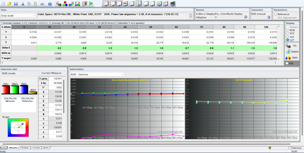

Még egy gondolat a JVC-hez. Van hozzá egy Autocal nevű program, ami nagyon jó munkát végez. Ennek segítségével szinte tökéletes gamma 2.2-öt és szürkeskálát tudtam kihozni. Mindenképp bíztató, hogy a JVC 5700 óra után is stabil és nincs kontrasztvesztés. A lézerblokk meghibásodása mellett azért nem lehet elmenni szó nélkül, de azért inkább a legelső tulajdonos tehető felelőssé…
autocal szürkeskála belenyúlás nélkül
szürkeskála minimális belnyúlással
autocal D75 bázisra
A mérések némileg összehúzott zoommal készültek, hogy a szenzor képes legyen megmérni a kontrasztot.
autocal D75 bázisra
