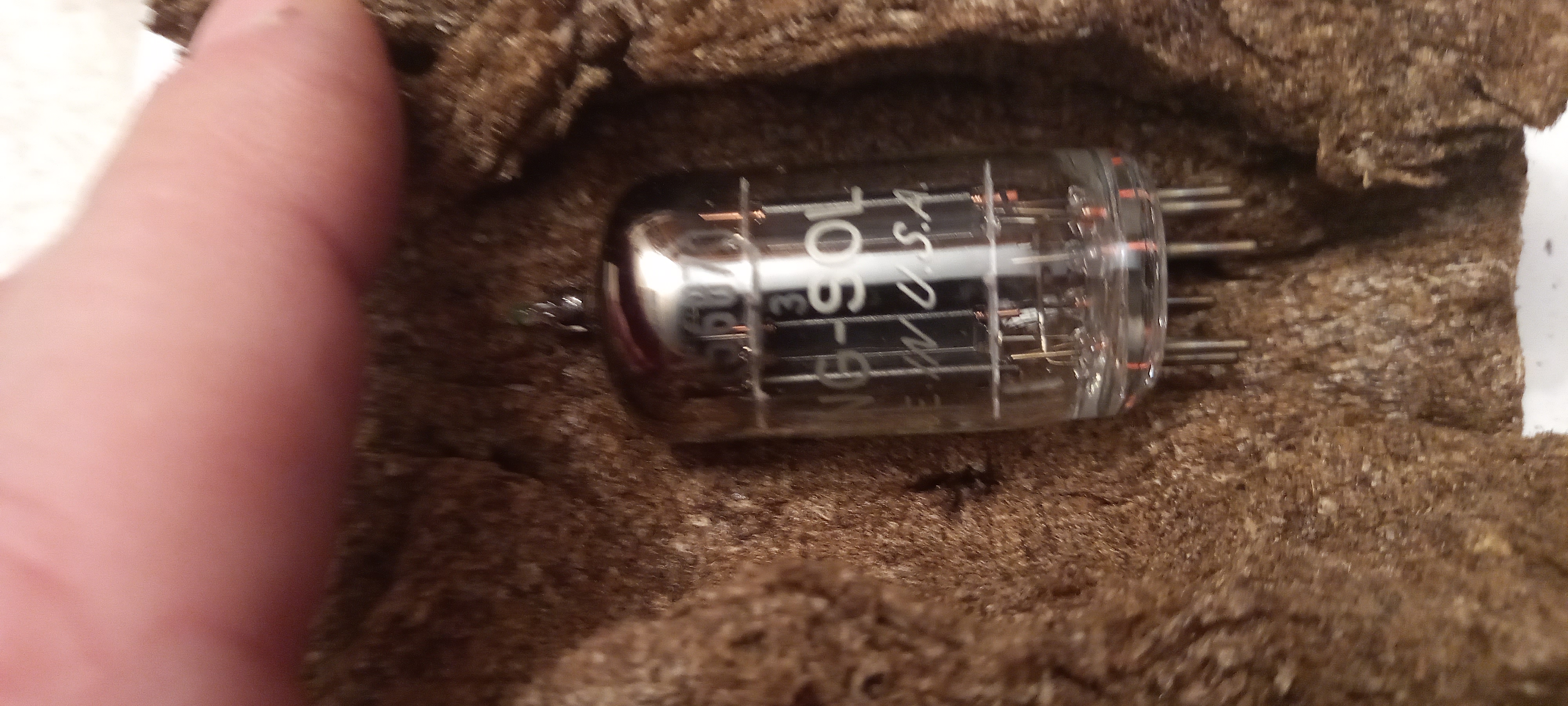

Egy kis segítséget szeretnék kérni cső témában a hozzáértőktől:
A képen látható csőben lévő két "szál" eltérő mértékben izzik. A bal egy kicsit gyengébben mint a jobb. Egy RIF DAC-ban van egy db ilyen GE cső. Számít valamit ez az "aszimmetria"? Köszi előre is. :smile53:
A képen nem látszik, mert ott már beég, de valószínűleg csak az van, hogy azokban a csövecskékben lakó fűtőszálak közül az egyik magasabban van, ezért közelebb van a nyíláshoz, és ezért látod fényesebbnek. Viszont mindkét csövecske kb azonos mértékben izzik, tehát a melegítés szimmetrikus. Ebben az esetben nem kell vele foglalkozni.
Koszi Suti!
A magassaguk, meretuk egyforma. A jobb szemmel lathatoan picit erosebben izzik mint a bal. Fulre nem hallok problemat. Okozhat ez valami hatranyt hangban? Meg lehetne valahogyan merni?

BLX írta:
2023.07.05., szer. 14:46
