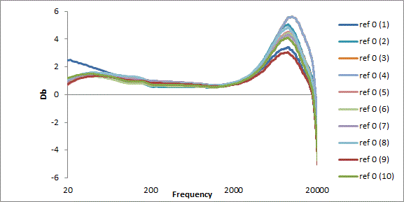

fererencz írta:
2023.06.23., pén. 11:22
a mikrofon hibája eltörpül.
Nekem van egy kalibrált mikrofonom. A kalibrációs file sima txt, így értelmezhető is. Így néz ki:
20.396 -1.5147 12.9
22.242 -1.5203 12.78
24.255 -1.4824 13.02
26.4503 -1.4106 13.44
28.8443 -1.2707 14.04
31.4549 -1.0221 14.44
34.3018 -0.7025 14.11
37.4064 -0.4176 12.85
40.7919 -0.2499 11.13
44.4839 -0.1862 9.52
48.5101 -0.175 8.22
52.9006 -0.1894 7.17
Első érték a frekvencia, második az SPL korrekció (dB), harmadik a fázis.
SPL-ben 20-20khz-ig 2 dB alatti a korrekció, de 20Hz alatt vannak már nagyobb értékek is.
A fázis értékben viszont 10Khz felett már 30-50 fokos korrekció is van.

alto írta:
2023.06.23., pén. 12:19
Egy mikrofon átviteli függvényében is bőven lehet 10-12 dB-s ingadozás, ami teljesen falssá teheti a mérést. Egyébként meg a mérések alapján elvégzett bármilyen szobaakusztikai korrekciós eljárás ennél nagyságrenddel többe kerül. A hangfal tologatás meg ingyen van, és az a tapasztalat, hogy sokszor elég ez is egy fülre kielégítő eredményhez.
Ekkora eltérés (a számunkra érdekes mérési tartományban) már erős hibára utal, ami "kalibrált" umik-kal is előfordulhat. Nekem ugyan mind1, ki mennyit költ rá, nem mondom, hogy 20ezernél többet nem szabad. Többek tapasztalata is ez, hogy ennyi is elég, sőt.
Lehet tologatni, évekig tologattam, számtalan dobozt próbáltam én is. De egy alap mikrofonnal már pl egy sub illesztése is pillanatok műve volt.
Nem szotkam hibázni.
